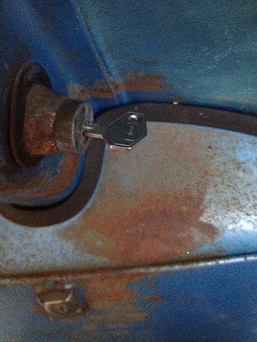

Ciao a tutti rieccomi per un nuovo problema, mi si e bloccata la chiave del bloccasterzo e non vuole più uscire adesso sta nella parte di sotto,per indenderci dove ci sono i numeri,la chiave e marchiata zadi.
Come devo fare per farla uscire senza fare danni

Inserito il - 09/08/2012 : 20:29:08  Mostra Profilo Invia a gaetanoesposito un Messaggio Privato
76,47 KB
Inserito il - 09/08/2012 : 20:46:08  Mostra Profilo Invia a sanrem un Messaggio Privato
Spruzza svitol che a quanto pare è devastata dalla ruggine. Lascia agire lo svitolper qualche ora e poi riprova !

Niente da fare,ho provato con lo svitol ma niente.....
Come devo risolverla
Inserito il - 10/08/2012 : 08:52:15  Mostra Profilo Invia a sanrem un Messaggio Privato
Ma cavolo non é possibile che una chiave non esca dalla sua serratura ! È girata in posizione di partenza , cioé non a blocchetto chiuso ?? Se si deve uscire !!!! Prendi una pinza e tira !!!
Com'é entrata deve anche uscire , tira senza pietá ! Magari mentre tiri , fai delle minime rotazioni che forse ha un leggero gioco e quindi si blocca. Le rotazioni peró devono essere quasi impercettibili...

Allora adesso mi spiego meglio ....
La chiave sta inserita ed il bloccasterzo e inserito .. adesso la chiave non vuole più uscire il bloccasterzo non vuole sbloccarsi
Scusate il gioco di parole
Inserito il - 10/08/2012 : 11:23:46  Mostra Profilo Invia a sanrem un Messaggio Privato
Per fortuna che ti sei spiegato meglio....
Comunque adesso ho capito cosa vuoi dire ! Beh comunque non cambia quello che ti consiglio di fare... Come é entrara deve anche uscire e come ha girato da una parte deve anche girare dalla parte opposta , quindi armati di pazienza e con lo svitol spruzza bene il cilindretto , magari inclina un po la vespa di modo che lo svitol penetri bene all'interno del cilindretto e continua a provare ! Vedrai che gira e poi la estrai senza fatica. Non forzare troppo altrimenti spacchi la chiave e poi la cosa si complica !

Ho risolto ho tolto il blocchetto quello con i rivetti ed e uscito ... la molla era spezzata ed e uscita una pallina
