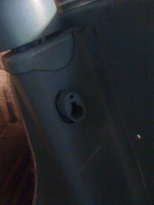

il modello del 77...
serve la foto del bloccasterzo per stabilire con esattezza il modello, a seconda del mese quelle del 77 sono o terza o quarta serie, a seconda del modello le guarnizioni cambiano ed altri minimi dettagli---
il gancio era accessorio sulla sella, la r infatti di serie non lo montava.
Guarda nelle schede tecniche dei modelli nellla legenda del forum... modello 50r.

Non si può sapere tutto questo dal numero di telaio senza fare la foto al bloccasterzo ?
Il numero comunque è V5A1T 8963**
Inserito il - 01/08/2012 : 11:04:57  Mostra Profilo Invia a Steck81 un Messaggio Privato
No xke sei in bilico.. dovrebbe essere una 3 serie ma senza la foto non si è sicuri, una 8939** ha il copripovere sulla serratura bloccasterzo.. ma magari il tuo è già del tipo tondo..

Inserito il - 01/08/2012 : 19:29:04  Mostra Profilo Invia a PrettyOurkid un Messaggio Privato
Eccovi la foto! (scusate la qualità)

Inserito il - 08/08/2012 : 22:28:04  Mostra Profilo  Visita l'Homepage di poeta  Clicca per vedere l'indirizzo MSN di poeta Invia a poeta un Messaggio Privato
non è la serie migliorata ... un terza serie, numeri telaio su una o due file sovrapposte?
PrettyOurkid
Città: Livorno
51 Messaggi
Inserito il - 09/08/2012 : 12:36:26  Mostra Profilo Invia a PrettyOurkid un Messaggio Privato
Unica fila. Sopra al numero di telaio ha un'altra sigla che inizia con "IM" e dopo dei numeri.. Qualcosa del genere.
PS: il telaio fu ripunzonato nell'83 a seguito di un furto dove il vero numero fu "rasato". (era appunto 8963**)
