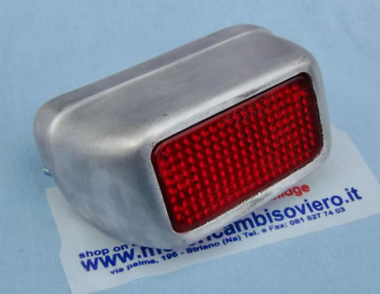

il fanalino posteriore è il suo originale?
è una vl2.

Non sono così ferrato di questo modello.
A prima vista quel fanalino non è il suo, più facile sia di una GL
Ma aspetta pareri più competenti, in effetti siamo inferir e mica tutti hanno l'i-pad....

la ruota lasciala li.
il fanalino non mi pare il suo.

l'originale è quello con il solo catarifrangente
Se non erro è della Super perchè non ha il tegolino cromato, ma potrei sbagliarmi (utenti più esperti ti diranno)

Il fanalino non è assolutamente il suo..
Questo è il suo:

Quel fanalino non e' nè di Super nè di Gl.....
E' un aftermarket che veniva montato all'epoca per aggiornare i fanalini vecchi con il nuovo Stop.
Non appartiene ad un modello di vespa preciso

Grazie signori, meno male che non è il suo quello che monta non mi piace proprio.
lo tolgo subito.
Grazie Mimmo per la correzione
