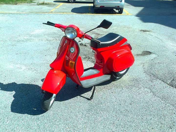

Ciao raga c'è un amico che ha una vespa pk50xl rush restaurata..il motore è il seguente:
85dr base.
frizione nuova.
carburatore originale getti maggiorati.
marmitta sito(padellino) nuova.
vuole una maggiore spinta!cosa deve fare?
grazie a ki mi rispondera!!
la vespa è questa la metto in un 2 messaggio

139,08 KB

il tappo principale di quel motore è la marmitta, pessima. in seconda istanza anche il carburatore sottodimensionato. Con una banana (meglio) o una serpentone andrebbe già molto meglio, e per completare l'opera carburatore 19 e pignone z16 pinasco. Come risultato finale avrebbe sia molta più accelerazione che allungo.

Come consigliato nella mia discussione: metti un 16/16 o un 19/19 poi metti la siluro o un'altra marmitta meglio della padella ed infine cambia rapporti!!!

spiegazione ottima!ma ti chiedo un'altra cosa..e aprendo il 16.10..intendo portandolo a 16.16? e una banana? è la sua configurazione?

non può mettere la siluro nel pk a meno di modifiche antipatiche; dovrebbe adattare quella dell'ets che però essendo 125 richiederebbe comunque adattamenti, anche se meno problematici. in ogni caso siamo d'accordo sulla linea di intervento, sebbene se mantiene il 3 marce gli conviene non andare oltre il pignone da 16 per una buona cambiata seconda-terza...

non ricordo se la rush abbia ancora il 16.10 o già 16.12, ad ogni modo passando a 16.16 non cambia moltissimo ma se si tratta di alesare il carburatore originale può anche andar bene (poca spesa poca resa), bene per la banana, sui rapporti sarebbe molto impiccato col pignone originale da 14, ma se vuole provare faccia pure, si fa sempre in tempo a cambiar pignone (però povero 82cc, albero e cuscinetti con quei rapporti cortissimi).

e inoltre oscar calcola che questo vive in montagna! quindi poverissimo 85 su quelle salite!

veramente in salita, specie col 3 marce, meglio rapporti corti che lunghi...

ma anche di rettilineo questa povera pk fa i 60! non oltre e l'85 ha solo 2 anni ha tutto originale e non va un c***o!

con la banana ti consiglio il 19 ,perchè con il 16 in salita ti muore.
te lo dico per esperienza personale ,pero io avevo il 75 polini con campana da 14 e banana.
comunque l'xl rush dovrebbe avere il 16 12

La Rush ha il 16/12 originale. Per esperienza vi dico che dal 16/12 al 16/16 non cambia poi molto (prova fatta con un 75cc),paradossalmente si sente di più il passaggio da 16/16 a 19/19 soprattutto in termini di resa ai medi regimi oltre che di allungo. Per questo motivo consiglio di non perdere tempo e denaro e passare direttamente al 19/19. Detto questo è naturale che faccia solo i 60...tra l'altro l'85 DR è veramente poco indicato per questa Vespa, a causa delle basse fasature che mal si accordano con i rapporti ultracorti. Il pignone da 16 è praticamente d'obbligo anche abitando in montagna, anzi su questa vespa io lo metterei anche con il 50cc originale
