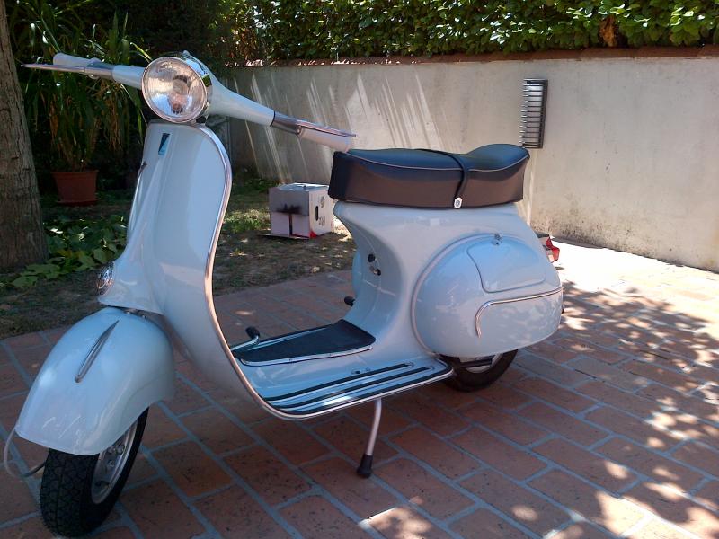

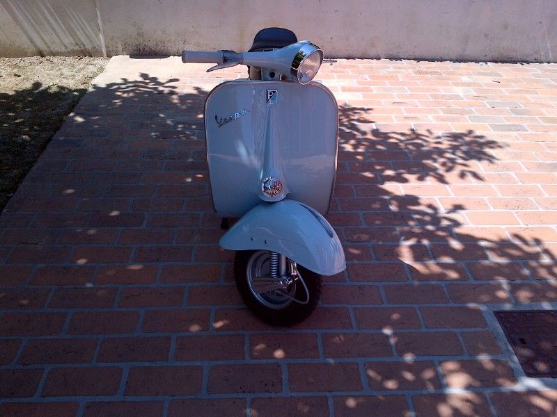

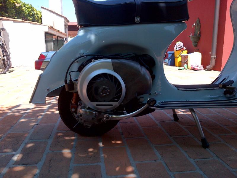

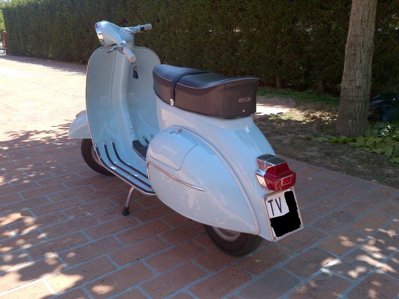

Salve a tutti!! ora mi presento per bene postandovi le foto della mia ciospetta: una VNB6T del 1965!!
C'è qualche imperfezione (vedasi scarico da fare virato oro) ma sono fiducioso di ricevere molti consigli e commenti al fine di renderla perfetta!!

Inserito il - 31/07/2012 : 14:35:25  Mostra Profilo Invia a sanrem un Messaggio Privato
Molto bella e oltre a questo c'é ben poco da dire !! Ciospetta è la mia vicina di casa altro questa vespa !!!
Una piccola cosa... misembra di intravedere che la sospensione post. abbia il corpo ramato ! In origine non era cos'i , ramato era solamente la testa inferiore del corpo, quella vicino al carter per intendersi !

Inserito il - 31/07/2012 : 16:29:55  Mostra Profilo Invia a bocia un Messaggio Privato
Ciao e benvenuto tra noi ( Un altro Veneto ciò)
Ma il bordo scudo è cromato oppure è la fotografia che lo fa sembrare tale?

Inserito il - 31/07/2012 : 16:33:01  Mostra Profilo Invia a Alviciospa un Messaggio Privato
E' la fotografia che lo fa sembrare così! infatti il bordo scudo è originale piaggio

Inserito il - 31/07/2012 : 16:34:31  Mostra Profilo Invia a Alviciospa un Messaggio Privato
Non lo so io ho copiato l'originale che spero a breve di poter recuperare revisionandolo!!

Inserito il - 31/07/2012 : 17:03:54  Mostra Profilo Invia a teocarper un Messaggio Privato
Bella..... ma... c'è un ma...
Ecco direte voi.....arriva il solito antipatico....
ma, manca il soffietto del cavo pedale posteriore, gomma del rubinetto benzina va grigia, scarpette del cavalletto da cambiare ASSOLUTAMENTE.... non sono sicuro, ma il copribiscotto non va senza modanatura centrale??
Non si vede molto bene dalle foto.... l'interruttore stop sembra nero.
Nota di pregio sono i fregi delle pance sono originali???

Inserito il - 31/07/2012 : 18:04:09  Mostra Profilo Invia a Alviciospa un Messaggio Privato
Teo
Come dire teo...hai un occhio clinico!!ti sei accorto di tutto!! Sono tutti pezzi che ho gia messo in conto di cambiare sto solo aspettando la mostra scambio di caorle a settembre!
Per quanto riguarda i fregi gli ho fatti io!!non sai quanto tempo ci é voluto!!
