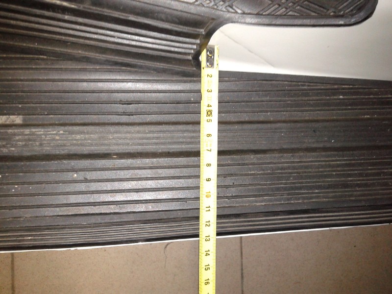

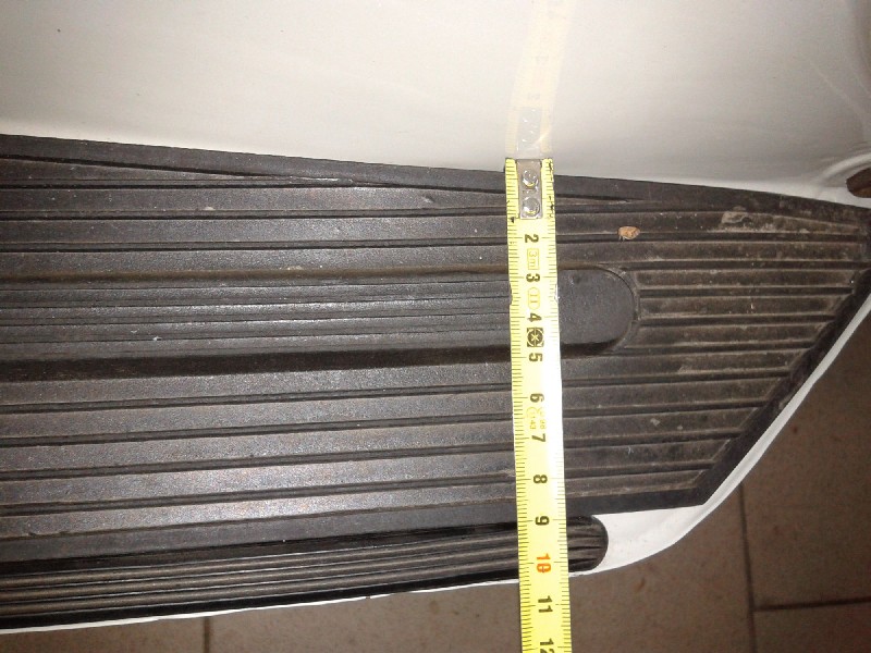

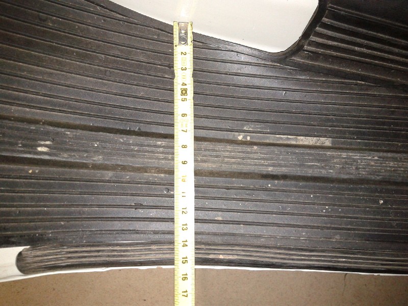

Inserito il - 24/07/2012 : 21:52:35  Mostra Profilo Invia a andrea55 un Messaggio Privato
Allora partendo da davanti subito sotto la curva la pedana è larga 15cm, a metà 13cm e in fondo circa 10cm.
Magari posto le foto con il metro che rendono di piú l'idea.

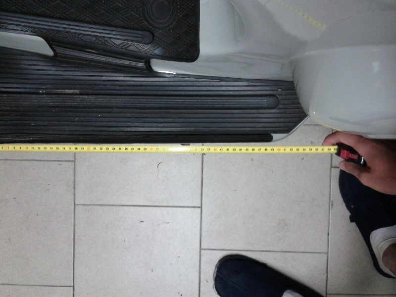

Inserito il - 02/08/2012 : 00:04:00  Mostra Profilo Invia a andrea55 un Messaggio Privato
Ed ecco le foto. Se qualcosa non è chiaro o servono altre foto nessun problema
