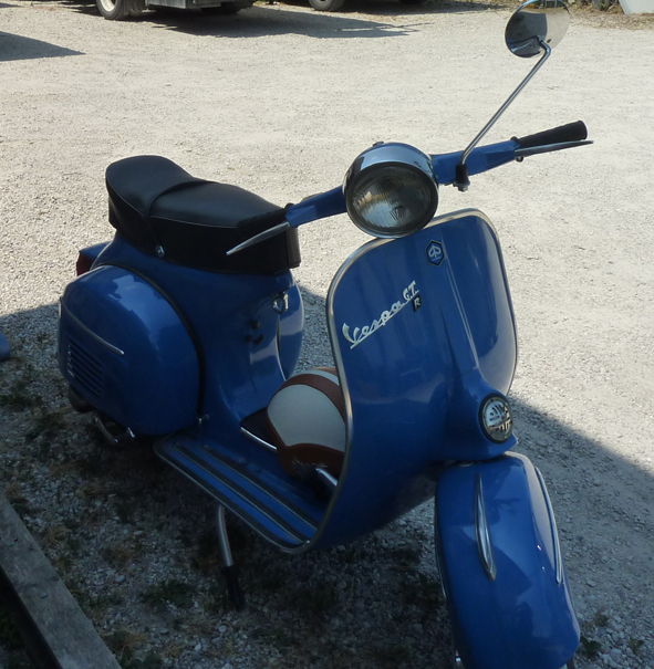

allego foto, io sono abbastanza soddisfatto, e' un vero gioiellino... ciaooo
