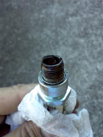

Ciao a tutti! sulla sprint che ho restaurato 2 anni fa e con cui non ho fatto moltissima strada, ho riscontrato in questi gg un problema.
Premetto che la vespa fa una bella scintilla e ho cambiato puntine non molto tempo fa.
Sostanzialmente pulisco la candela, la vespa va in moto, faccio 500 mt e mi si imbratta come le foto sotto riportate.

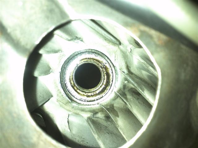

Ho notato poiche la testa del pistone presenta moltissime incrostazioni. Avete idea di che possa essere? vite regolazione aria svitata di 2,5 giri.
Non vorrei che il paraolio lato frizione tirasse dentro olio..... come posso verificare senza smontare e aprire tutto ?
Inserito il - 08/07/2012 : 21:58:00  Mostra Profilo Invia a djgonz un Messaggio Privato
Innanzitutto butta via NGK e compra una champion o bosh. Poi se il difetto si ripresenta vediamo.
hki

o meglio ancora una Denso.. A quanto fai miscela? lo spillo del carburatore è buono?

Sei grasso al minimo. Io rivedrei la carburazione, forse i 2,5 giri sono troppi.

Ciao,
con la bosh è la stessa identica cosa, già provato.
I getti sono originali, cosi come tutto il resto.

sembra molto nera quella candela.. la vespa fuma molto?
prova a svitare il tappo e a togliere un po di olio dal carter, controlla se ci sono tracce di miscela nell'olio..

Macchè...zero fumo. fede temi anche te paraolio lato frizione ?
Città: PORTOGRUARO
Inserito il - 09/07/2012 : 20:09:02  Mostra Profilo Invia a fede200e un Messaggio Privato
mmm.. sarebbe da verificare, se dici di avere una carburazione adeguata e una buona parte elettrica la candela deve esser secca! controlla se c'è benzina nell'olio del motore..

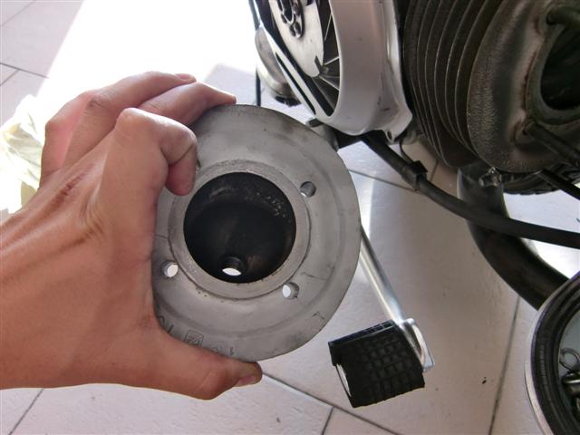

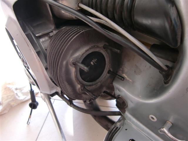

allora oggi ho anche cambiato getto, allora getto max 98, ho tirato giu olio motore e non ha macchie in superficie di benzina, poi ho tirato giu testa e ecco qua:
47,31 KB
46,48 KB
sto seriamente meditando di tirare giù tutto e rifare il motore..
