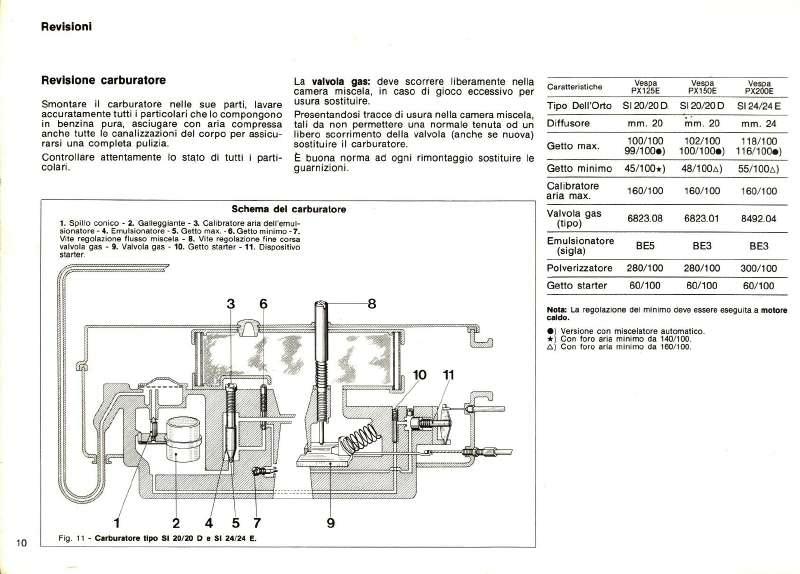

Comunque che la vite del minimo non abbia effetto è alquanto strano, agisce direttamente sulla ghigliottina.
Ovviamente sai che per aumentare il minimo devi avvitare....

ammetto che no sapevo che la vite del minimo agisse direttamente sulla ghigliottina,
a questo punto non ha senso che sia sporcizia dato che con vite tutta stretta il mezzo si spegne ma appena apro il gas con la manopola dell'acceleratore va su di giri tranquillamente.
qualche difetto sulla vite?!? che sia usurata? bohhh

sul manuale quella che chiamiamo comunemente "minimo" viene chiamata addirittura "vite regolazione finecorsa valvola gas"

Sicuramente hai qualche porcheria che gira dentro il carburatore nel circuito del minimo: appena trova la posizione "giusta" ostruisce il passaggio della benzina e si spegne il motore.
Hai voglia a girare la vite e spostare avanti e indietro la ghigliottina, senza benzina non può andare!
