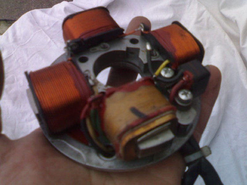

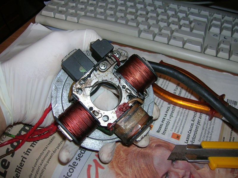

No, lo statore PK XL è a 4 poli ma tutto a 12V.
Quello a 6 poli veniva montato sulle pk con accensione elettrica, per intenderci la Rush elestart, la N dell'89, la V e l'HP. L'HP a quanto ne so è un po' diversa dalle altre 6 poli.
Questa è un accensione PK S (4 poli mista 6-12V)

Questa è un accensione PX XL (4 poli tutta a 12V)

Inserito il - 10/07/2012 : 13:30:28  Mostra Profilo Invia a fede200e un Messaggio Privato
a ecco cosa non mi tornava!! ottimo grazie delle info!!!!!
