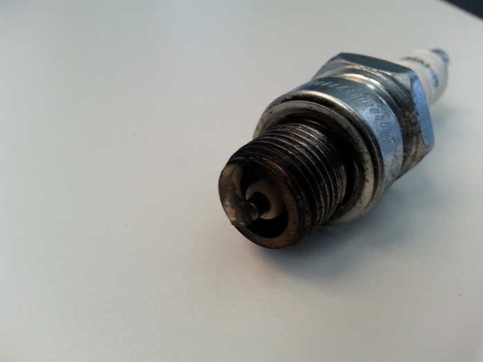

ciao, ho notato che dopo che lascio la vespa un pò al minimo con qualche sgasata (sempre da fermo, non giro per strada perchè non sono ancora assicurato) e la spengo, mi perde miscela incombusta dallo scarico, cosa può essere? l'anticipo? ho smontato la candela una denso w24fs-u ed in parte bagnata con molti depositi carboniosi.
Dovrei quindi essere grasso di minimo? inoltre vi ricordo che quando ho cambiato spillo passando dal D22 al D26 per ingrassare dalle piccole aperture non ho abbassto il getto del minimo, potrebbe essere questo?
Vi allego le foto della candela:

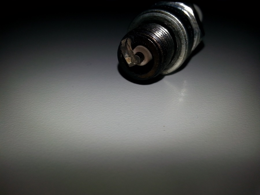

Ciao, ricapitolando monto un 102 pinasco in corsa 45 con accensione pinasco e phbl 24 così tarato: max 86 min 50 Spillo d26 prima tacca. Ho controllato l'anticipo e sono a 24°, vi posto una foto della candela dopo una tirata dove si vedono nitidamente delle incrostazioni, sapete dirmi a cosa sono dovute? La candela è una Champion L78C con distanza tra gli elettrodi di 0.7mm.
