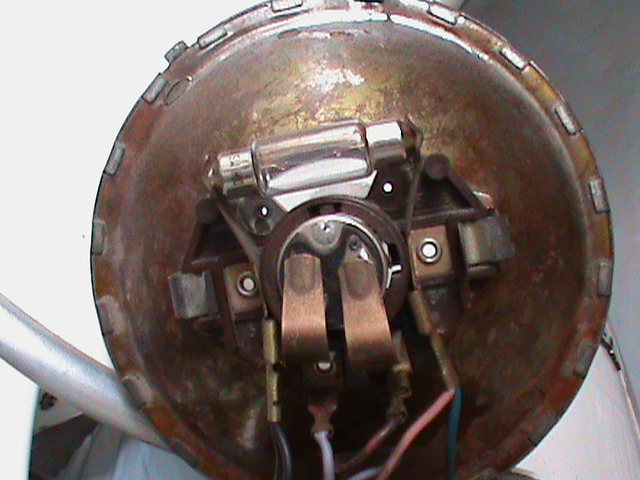

Ciao,sono ancora quì a rompere oggi ho fatto alcuni controlli,praticamente quelli suggeriti da sarem e devo dire che nella scatolina bt ho trovato i due gialli e quello blù scoperti, cioè l'isolamento si è ritirato vicino alla vite di fissaggio,non erano in corto ma comunque ho ripristinato tutto, ho anche provato a cambiare biluce ma la luce rimane scarsa e sopratutto la commutazione è lentissima.
Sono giusti i collegamenti?
Secondo lo schema dovrebbero essere così, almeno credo.
152,24 KB
Ho provato a invertire i due neri con il rosa-azzurro e la mezzaluce si accende con l'intensità giusta tanto che pensavo di aver risolto ma...appena ho commutato sull'abbagliante è tornata la solita luce scarsa.
Una domanda: quando si devia dalla luce di posizione alla biluce,la siluro(ho un faro aprilia)deve rimanere accesa?
Basta...poi non vi rompo più con questo argomento,se non riesco a risolvere con altre preziosissime dritte passerò alla sostituzione della bobina o del volano.
