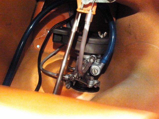

Maggio
50 L
Città: Monza
371 Messaggi
Inserito il - 27/06/2012 : 20:52:27  Mostra Profilo Invia a Maggio un Messaggio Privato
Vi posto l'immagine...
datemi tutte le dritte... come vi sembra il tubo? troppo lungo?
qual'è la vite per la regolazione???
grazie mille...

andy90
Prov.: Cuneo
Città: saliceto
3140 Messaggi
Inserito il - 27/06/2012 : 21:06:45  Mostra Profilo Invia a andy90 un Messaggio Privato
eh si dovresti farli fare il percorso + breve possibile. lasciando 2 o 3 cm in + per un margine di sicurezza. il fatto e che la vespa non essendo provvista di pompa per la benzina, essa scende per gravità e se il percorso è lungo rischi che la benzina non scende a dovere

yuri76
Città: Villa Vicentina
3703 Messaggi
Inserito il - 27/06/2012 : 21:29:51  Mostra Profilo Invia a yuri76 un Messaggio Privato
La vite te l'ho detto che è quella a sinistra, di lato. Quella perpendicolare è il minimo. ok?
Svitando ingrassi, avvitando smagrisci.
Il tubo sembra scendere più della vaschetta del carburo, e questo non và bene.
Inserito il - 27/06/2012 : 21:40:17  Mostra Profilo Invia a Steck81 un Messaggio Privato
Si quoto, tutto Giusto

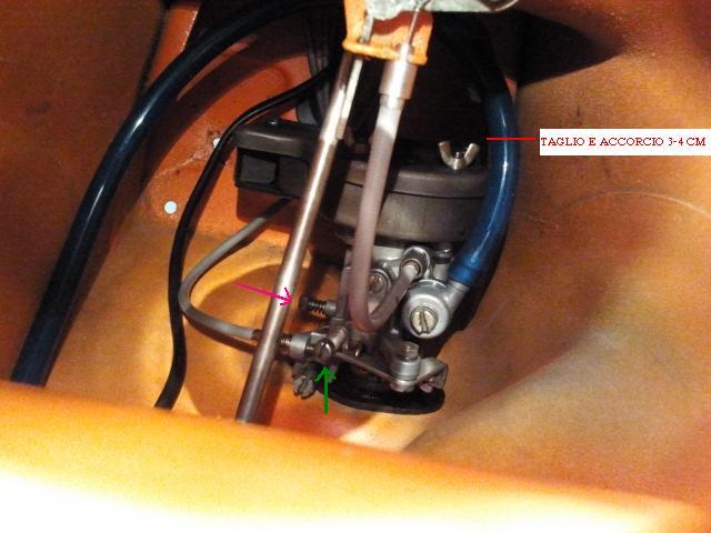

Inserito il - 28/06/2012 : 07:42:48  Mostra Profilo Invia a Maggio un Messaggio Privato
87,5 KB
Allora... accorcio il tubo che porta la benzina diciamo inizialmente con 3-4 cm cercando di fare avere al carburatore un aflusso costante di benzina...
IN VIOLA è la regolazione aria/benzina giusto? per il tipo di problema mi sembra di aver capito che devo svitarla.. per renderla meno grassa giusto?
IN VERDE è la regolazione del minimo? per poter alzare leggermente il minimo visto che tende a spegnersi devo avvitare o svitare?
grazie!!!
yuri76
3703 Messaggi
Inserito il - 28/06/2012 : 10:14:16  Mostra Profilo Invia a yuri76 un Messaggio Privato
Il tubo se lo fai passare sopra al filtro aria andrebbe benone, così è sempre in caduta.
Niente sali-scendi per intenderci.
Ri-confermo che quella che hai siglato in viola è la vite regolazione benza.
E per la regolazione ripeto: avvita tutto e svita da 1,5 a 2,5 giri completi.
In verde è la vite del minimo. Avviti lo alzi, sviti lo abbassi.
Ora basta chiedere conferme e vai a smanettare in garage!!!!
