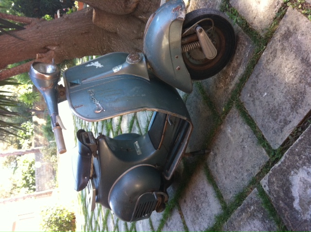

Buongiorno a tutti,
come facile vedere sono nuovo (anzi nuovissimo!) del forum e, quindi, mi scuso in anticipo se ho sbagliato ad inserire questa discussione nella sezione sbagliata o non sarò sufficientemente chiaro, preciso o tecnico nel descrivere l'oggetto del mio desiderio.
Fatta questa breve premessa, vengo alla questione.
Circa otto anni or sono, in una calda serata estiva, nel corso di una sagra paesana, mi sono imbattuto in uno stand in cui erano esposte alcune vespe d'epoca perfettamente restaurate e scintillanti. Mentre i miei amici si dileguavano tra la folla gettandosi su cibi e bevande di ogni genere, io rimasi a parlare per un paio d'ore con il proprietario dell'esposizione, il quale mi disse che i restauri li eseguiva lui personalmente e poi si occupava di rivendere i gioielli prodotti. Dopo essere stato inebriato da quel sapore romatico e particolarmente retrò che l'ambiente emanava, ho posto al simpatico vecchietto la spinosa domanda (indicando un sinuoso esemplare dalle forme abbondanti e dal color azzurro metallizzato): "Senta, ma ad esempio questa quanto verrebbe?". Il simpatico - quanto attento commerciante - vecchietto mi disse: "Eh, con quella siamo sui 5.000, e non è tra le più care!". "Ah, però!" pensai io, "hai capito il vecchietto... e io che ho buttato il mio tempo tra libri e codici per anni con la speranza di avere una possibilità, prima o poi, nel modo del lavoro". Ma ormai per me, neolaureato, pensare ad un clamoroso dietrofront lavorativo appariva alquanto impensabile. Ciò nonostante, essendo in quel momento proiettato verso una lunga e faticosissima strada in salita chiamata "praticantato non retribuito", e non avendo modo neanche improvvisandomi giocoliere per il resto dell'estate di racimolare la somma detta, con le pive nel sacco, mi congedai da quello che ormai si era trasformato da simpatico vecchietto in "ladro di sogni" e tornai alla ricerca dei miei amici, ormai lanciati in danze scalmanate.
Da allora io, con forte tradizione motoristica familiare ed ex felice possessore di una fantastica ed indimenticata Vespa PX 125 E Elestart verde metallizzato del 1996, acquistata nuova da mio padre e regalatami per natale (poi sfortunatamente venduta in un momento di appannamento mentale), ho iniziato ad interessarmi alle vespe d'epoca ed, in particoare, a quella che quella calda serata d'agosto mi aveva toccato il cuore.
Ho iniziato, dunque, una ricerca su internet per capire quale fosse il modello specifico di quel gioiellino e, dopo varie scoperte, letture e consultazioni, sono arrivato alla soluzione: VBB1T. Era lei che mi aveva fatto perdere il sonno.
Non potevo comprarla restaurata, non sapevo se fosse necessario trovarla già in ottimo stato, non riuscivo a comprendere come si potesse comprare un rudere e portarlo a nuovi fasti.
Così ho iniziato quel cammino impervio che, anche grazie ad alcuni amici vespisti, mi ha portato ad accrescere la mia passione ed a farmi iniziare la ricerca di una "culona" da rimettere a nuovo.
In tutti questi anni l'ho cercata, in alcuni casi quasi trovata, poi ci ho ripensato, volevo un mezzo bello e pronto da usare, le esigenze di lavoro erano cambiate e mi serviva muovermi velocemente in città. Così a fasi alterne ho abbandonato l'idea, poi l'ho riaccarezzata (ogni tanto qualcuno mi proponeva qualche vecchia vespa del nonno, ma mai LEI), poi di nuovo accantonata, ma mai definitivamente messa da parte. E' sempre stata lì, un pensiero latente che non riusciva a trovare sfogo.
Poi, 2 settimane fa, una combinazione di eventi: ad una mia amica rubano lo scooter, che era identico al mio. Lei, che sapeva della mia intenzione se possibile di disfarmi del plasticoso mezzo senza marce, mi chiede se fossi interessato a venderlo. Dopo un pò di incertezza (solo perchè venderlo sarebbe significato andare in giro in bicicletta sino a data da destinarsi, visto che non avevo per le mani niente di acquistabile, né tantomeno potevo pensare di ricomprare un altro scooter), mi convinco a vendere e comincio, senza troppa convinzione, a rimettermi sulle tracce della mia bella.
Ero abbastanza sfiduciato, visto che nel corso degli anni ne ho viste diverse e tutte, in un modo o nell'altro, mi sono sempre sembrate inacquistabili (ruderi con motori grippati; telai distrutti dalla ruggine; documenti e targa dimenticati anche dalla stessa piaggio; numeri di telaio abrasi, corrosi, modificati; telai stuccati tipo gesso ortopedico e riverniciati con colori dal blu cobalto al giallo oro), ma ad un certo punto su di un sito ne vedo una: si trova nella mia città, anno 62, conservata, funzionante, iscritta asi, solo ruggine superficiale, targa e documenti originali. Praticamente, penso io, UNA BUFALA! Mi sembrava troppo strano che dopo tanto cercare, LEI era sempre stata lì, a due passi da casa mia, e sembrava pronta ad essere intestata a me.
Mi convinco a comporre il numero di telefono, parlo un pò con il proprietario, un ragazzo giovane, convinto vespista, mi dice di avere altre sei vespe e di voler vendere questa perché è l'unica che non ha ancora restaurato e non ha intenzione a farlo.
Fissiamo un appuntamento (anche se io sono ancora un pò scettico) arrivo al garage, via il lenzuolo... e voilà: esattamente come da descrizione, conservata (ha ancora l'adesivo del concessionario che l'ha venduta al primo proprietario), un pò arrugginitella e con diverse ammaccature qua e là. La osservo un pò, poi il ragazzo gira la chiave e da un solo colpo alla pedivella: il motore inizia a girare ed lui mi invita a farci un giro!!!
Ci monto, con una sorta di timore reverenziale, ingrano la prima e con delicatezza mi avvio per il mio primo giro in sella a quella vespa che, per anni, avevo solo immaginato di provare a guidare.
Torno indietro, con una sensazione di gioia mista ad agitazione, e mentre mi avvicino all'ingresso del garage faccio caso al borbottio di quella giovincella di appena 50 anni, al cambio ancora duro, quasi fosse da poco uscita dal negozio, al lento ed inesorabile salire di giri.
E' LEI.
Scendo, metto il cavalletto, la guardo. Voglio comprarla, poi penserò a restaurarla con calma, intanto la prendo... poi vediamo.
Il ragazzo mi dice che - solo per mia maggiore tranquillità - vorrebbe portare la vespa, prima di venderla, dal suo meccanico di fiducia per fargli sentire e vedere il motore.
Così sabato scorso ci siamo andati (io guidavo la vbb, 3 o 4 km, e mi sembrava che veramente fosse tutto ok, anche i freni sebbene vecchi e un pò arrugginiti sembravano rispondere quasi a dovere).
Appena entrati, il ragazzo mi ha presentato al suo meccanico come il "proprietario della vespa" :) e gli ha chiesto di verificare un pò il motore. L'uomo, immediatamente, senza neanche togliere la tasca o far mettere nuovamente in moto la bella, ha tuonato: "non ha motore".
"Come mi scusi? non ho capito, cosa significa non ha motore?" provo a chiedere io, e lui: "niente, significa che deve essere completamente rifatto", ed ancora io: "ma scusi, io sono arrivato qui senza problemi, si, è un pò arrugginito, parecchio sporco, ma francamente a me sembra possa andare". In effetti, il fatto di aver trovato una vespa del tutto funzionante mi lasciava molto ben speranzoso del fatto di dover effettuare solo alcuni interventi, ma sicuramente senza buttare a terra tutto quanto.
Lui, invece, è stato perentorio: "ma, così ci puoi girare, ma poi potrebbe lasciarti da un momento all'altro, poi se devi fare un ristauro completo, qui è tutto da rifare".
Ero lì da 5 minuti e sembrava avessi trovato per l'ennesima volta un catorcio da buttare!
Ma allora, e con questo mi rivolgo a chiunque di voi possa aiutarmi, che differenza esiste tra una vespa conservata e funzionante ed un rudere con motore grippato? Entrambe vanno integralmente buttate a terra e rifatte senza salvare neanche un pezzo? Io, certamente non sono un esperto (le cose che so oggi le ho apprese leggendo, guardando un pò su internet, e parlando con qualche vespista), ma non credevo che le due cose fossero da accomunare.
Detto questo, e visto che io resto intenzionato a comprare questa vespa, vorrei sapere cosa ne pensate (vi allego anche qualche foto che poi ho fatto), se può essere una buona o scarsa base per un restauro (di cui comunque purtroppo non mi potrei occupare in prima persona), se può essere conveniete acquistare questa per 2000 € o se, a questo punto, è meglio trovare qualcosa di ridotto peggio ma a somme decisamente inferiori.
Sinceramente pensavo che il prezzo richiesto non fosse male, in ragione del fatto che ha targa e documenti in regola, è iscritta all'asi, è marciante, e credevo non necessitasse di un restauro immediato.
Vi chiedo dunque qualche suggerimento, anche per capire se il genio dei motori sta provando a spillarmi un pò di grano oppure effettivamente non ho chances, e qualche consiglio anche in prospettiva di un futuro restauro.
Vorrei, poi, che qualcuno tra i più esperti mi togliesse una curiosità: ma come mai della VBB1T si parla sempre abbastanza poco? è una vespa poco aprezzata? non ha un gran valore di mercato?
Vedo che tra i modelli più ambiti ci sono la Rally, la GS, la Farobasso, ma la mia bella è sempre poco discussa. Ora, a prescindere dal fatto che io ormai sono stato folgorato da quel modello in particolare (mi piace molto il contrasto tra il faro piccolo e tondo e le tasche grosse e a punta, l'azzurro met., l'assenza di bauletto, la sella a farfalla, i fregi, il sapore "dolcevita romana" che trasuda da ogni parte) vorrei capire se questo modello non ha grande considerazione tra i vespisti più accaniti perché ha dei difetti congeniti, oppure perché sono stati prodotti troppi telai di questo modello, o ancora perché non ha mai riscosso successo, oppure è semplicemente un fatto di gusto estetico personale?
Grazie a tutti coloro avranno la pazienza di leggere il post e la cortesia di rispondermi.
Ciao e spero di potervi dare aggiornamenti presto sull'acquisto.

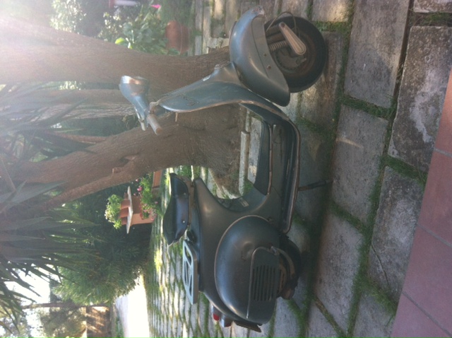

un conservato è un conservato e edeve per forza avere graffi e bozzi, altrimenti che conservato è?
ha la targa, il libretto, è già iscritta alla federazione, quindi per quel prezzo secondo me la puoi prendere.
Il fatto che il motore funzioni correttamente, a tua idea, di sicuro ti permetterà di usarla, ma ovviamente non avrai la certezza che non ti lasci a piedi perchè non sai se ci è stato messo mano di recente (nel senso degli ultimi 30 anni) oppure è ancora l'originale uscito da Pontedera....
ma questa è un'altra storia.
di sicuro però non la userei per tutti i giorni, altrimenti se lasciata sola al ritorno ne ritroverai forse due? mi sa di no....
se la desideri la prendi la lavi la lucidi e vedrai che sarà già molto migliorata, un domani le tirerai giù il motore e lo farai aprire per rifarlo in toto, ma rimontato vedrai che non andrà tanto meglio di adesso perchè quelle chiappone andavano veramente lente.
Ma di sicuro quando la userai vedrai tutti voltarsi a guardarti.
p.s.: nel dubbio, pigliala, poi vedrai che non ti fermerai ad una perchè le vespe sono come le coliege, una tira l'altra.
p.s.2: la prima volta che passo a Surbo a trovare il mio compare la vengo a vedere!

Benvenuto sul forum,ho letto con piacere la tua storia e ti capisco al 100%
Secondo me la vespa è buona,nel senso che ha i doc in regola,è iscritta asi,e la carrozzeria sembra ben messa a giudicare dalle foto(di bassa qualità).
Certo per essere perfetta andrebbe effettuto un restauro conservativo,che non vuol dire solo toglirle la polvere dalla carrozzeria.
Ma implica uno smontaggio completo della vespa con annessa pulizia profonda della scocca,rifacimento di motore,freni,sospensioni e comunque la sostituzione di ogni componente irrimediabilmente compromesso o usuratosi col tempo.
Alla fine per fare un restauro conservativo occorre lo stesso tempo e pazienza che occorrono per un restauro integrale.
Poi da quello che ho capito la vorresti usare quotidianamente in città e non so fino a che punto sia adatta allo scopo,le vespe sono oggetto di molti furti.
Comunque mi pare che questa vespa sia in vendita già da un po' di tempo perchè già dovrei averla vista su un altro forum .....
http://www.vespa resources.com/showthread.php?51263-Vale-questa-cifra
(copia e incolla il link unendo le parole vespa e resources)
Altra cosa un prezzo onesto per una vbb ben restaurata,doc in regola,iscritta al RS è di 3500,non certo 5000.
Quindi questa a 2000 non è regalata,ma neanche cara,diciamo che per me è il suo prezzo.

La Vespa è bella, una bella pulita e via.
Se proprio vuoi, ti consiglio di far controllare l'mpianto elettrico. Quando avrai tempo la farai restaurare e ti verrà un gioiello.

Grazie ragazzi per le risposte date sino ad ora. Forse ho scritto un pò troppo :))) (mi sono lasciato prendere la mano da ricordi!)
Quindi che dite, la prendo? Io vorrei farci subito solo pochi interventi (sostituzione copertoni e camere d'aria ed aggiunta cuscino passeggero), per poi imbarcarmi in inverno nell'avventura del restauro.
A proposito: in cosa consiste tecnicamente il restauro conservativo?
Mi dite che questa ragazzina non è utilizzabile quotidianamente. Ma questo solo per il rischio dei furti? (io lo risolverei legando alla sella un mastino napoletano ogni volta che mi devo allontanare... :))) ovviamente scherzo) oppure esistono problemi più pratici o tecnici che non permettono si usare mezzi di questo tipo tutti i giorni?
Non dimenticate di rispondere alla mia curiosità: come mai questo modello non nutre di particolare considerazione tra i vespisti?
Da ultimo, e senza che ciò possa risultare offensivo per nessuno degli utenti del forum in generale e per quelli che partecipano alla mia discussione in particolare,mi piacerebbe che Poeta mi desse il suo parere. Devo dire che mi è capitato di leggere alcune discussioni a cui ha partecipato e ho trovato le sue risposte sempre molto utili, competenti, ben spiegate (anche per chi, come me, competente non è),pazienti, in alcuni casi spiritose e divertenti. Come dire, mia piace il suo modi di interagire e rispondere alle domande.
Ripeto, con questo non voglio dire che gli altri invece non facciano altrettanto; è solo che io non ho potuto leggere tutti i post, nè soffermarmi con attenzione sulle risposte di tutti gli utenti. Le sue, ad oggi, mi hanno colpito, niente di più.
Chiedo ancora scusa, se qualcuno con questo discorso si sia sentito offeso, non era mia intenzione offendere nessuno..
Inserito il - 18/06/2012 : 17:49:22  Mostra Profilo Invia a et3jeans1976 un Messaggio Privato
nessuna offesa, il parere di Poeta è sempre comunque il migliore
Nessun motivo nell'utilizzo quotidiano per la robustezza e la meccanica, il vero problema sono proprio i furti.
Io le mie non le lascio mai sole se non nel recinto dell'azienda ed occupano il mio posto auto.
Di recente qua a Bologna si sono fregati l'ET3 malmesso di una ragazza e probabilmente l'hanno caricato direttamente col furgone e via.
ma per il resto del loro utilizzo, non farai mai abbastanza strada per ammazzare una vespa, quindi potresti usarla veramente sempre.
Il "problema" delle VBB è che ne hanno fatte veramente tante, quindi non è poi così rara come si crede, ma è anche vero che se ne trovano più in meridione che in altitalia, quindi detta come va detta, ogni lasciata è purtroppo persa. A quel prezzo io non ci penserei due volte (il pensiero sarebbe la lite con la moglie alla notizia della quarta vespa che entrerebbe in garage, mica il prezzo, ma anche questa è una fortuna con l'aria che tira oggi) e l'avrei già presa.
Il restauro conservativo è impegnativo come un restauro integrale, l'unica differenza è che non svernici/rivernici, ma riprendi la carrozzaria lasciandola del suo colore d'orgine, compresi bozzi e graffi.
Si fa comunque, per maggior sicurezza, la sostituzione di treccia elettrica, guaine, cavi, freni nonchè si apre il motore, si manda in rettifica il cilindro, si cambiano paraoli, crociera e frizione nonchè le fasce al pistone con uan sua bella lucidata. Nuova la candela e i getti del carburatore, poi si revisiona completamente la forcella e magari revisioni conservandoli gli ammortizzatori.
La spesa è solo di poco inferiore al restauro integrale, ma a mio avviso poter girare con la sua vernice originale non ha prezzo, e te lo diche chi ha un ET3 conservato!
