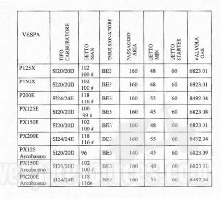

dalla tabella vedo che la ghigliottina del PX125 ha un codice diverso dal quella del PX125E.. in cosa fisicamente si distinguono? avete delle foto delle 2 a confronto?č per la diversa ghigliottina che cambia la carburazione? ossia posso mettere la carburazione del PX125 sul mio PX125E senza problemi?
