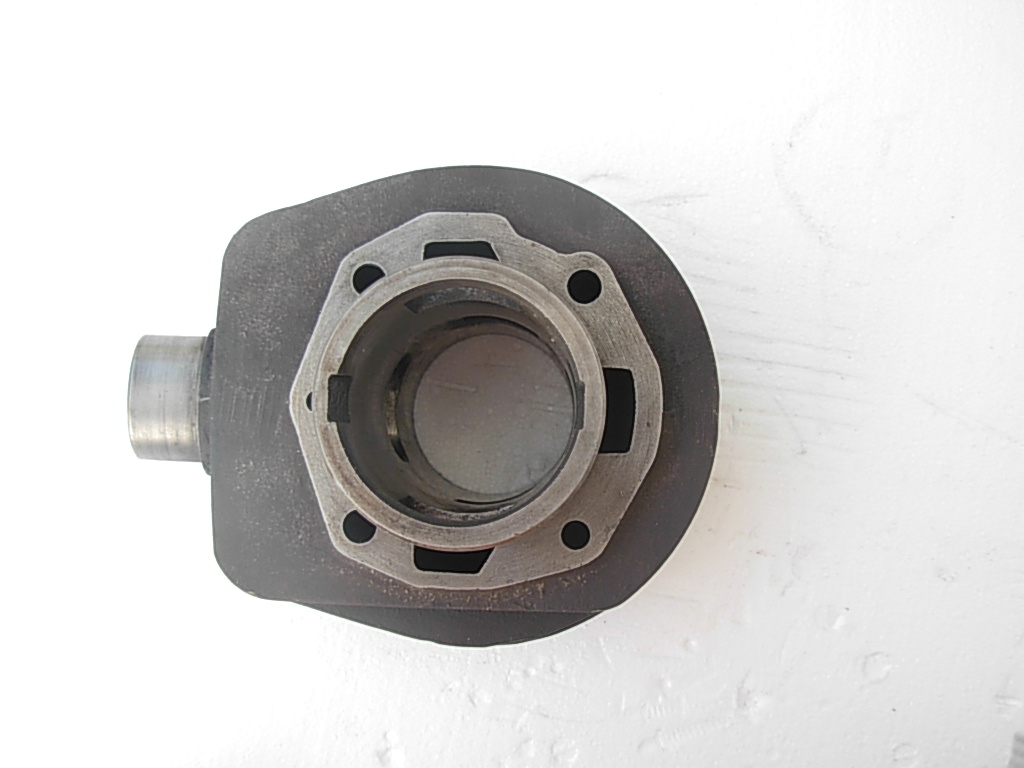

Inserito il - 18/06/2012 : 15:15:16  Mostra Profilo Invia a Steck81 un Messaggio Privato
Ess.. addirittura la lente per due fasce.. Chiama CSI
hai provato ad inserirle senza pistone e vedere se stanno bene perpendicolari alla canna senza che si accavallino??
metti il cilindro in questa posizione e prova:
179,57 KB
se montano cosi montano anche con il pistone..

Inserito il - 18/06/2012 : 16:25:06  Mostra Profilo Invia a zingaro67 un Messaggio Privato
179,57 KB Grazie dell'informazione sei gentilissimo Ciao
