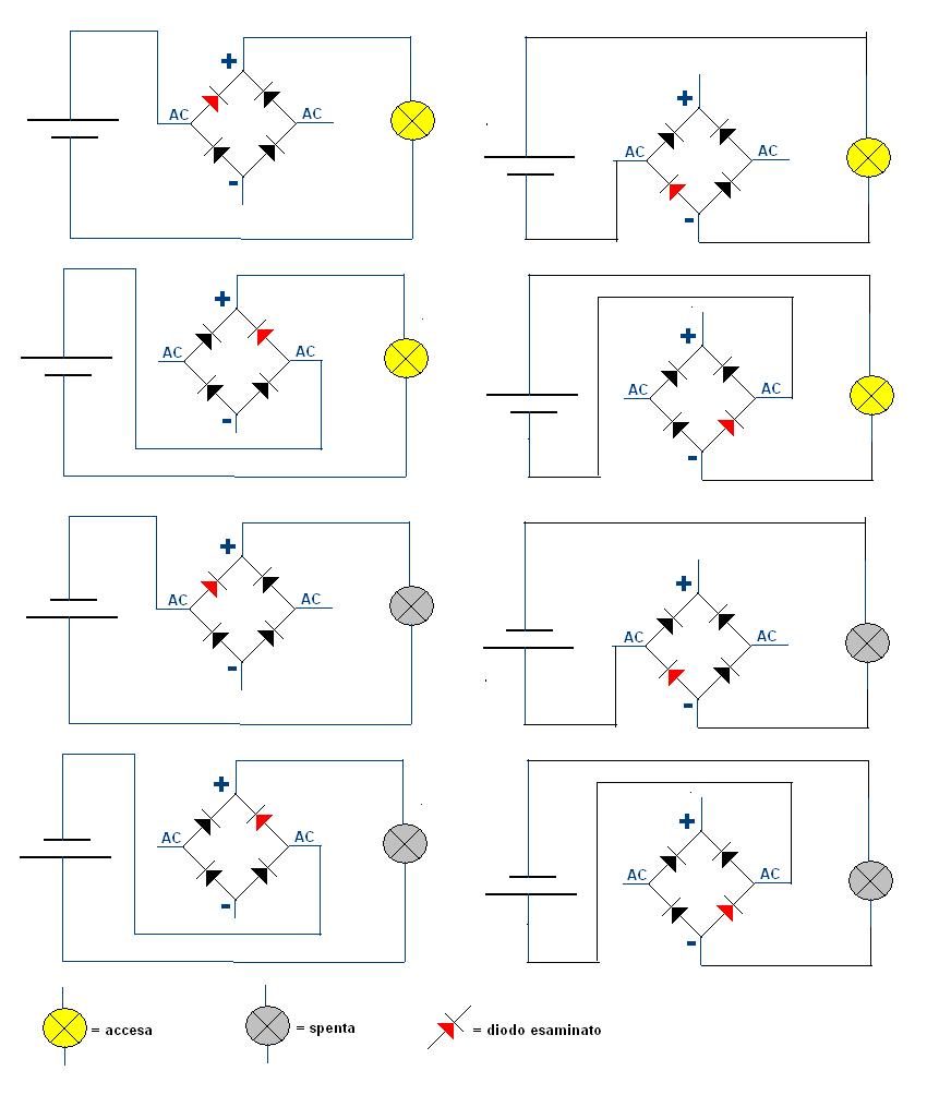

Eccoti il test di mimmo !
PROVA DEL RADDRIZZATORE
simulando un carico reale e facendo circolare una discreta corrente nei diodi (e non i pochi milliAmper del tester)

Per fare questo test lo devi smontare e aprire.... , devi avere i diodi visibili. La prova la fai poi direttamente sui diodi , cos'í chiuso in scatola non puoi farla.
I triangolini con la lineetta nello schema di mimmo sono i diodi. La lineetta sta ad indicare il negativo del diodo e la base del tringoli é il positivo. Quindi collegando provvisoriamente i diodi come indicato da mimmo utilizzando la batteria e la lampadina , potrai verificare la coretta funzionalitá di ogni singolo diodo. Le prove sono otto e quatro volte avrai le lampadine accese e quattro spente. Il positivo ( + )del simbolo batteria é quello lungo e quello corto ovviamente negativo ( - ) !
