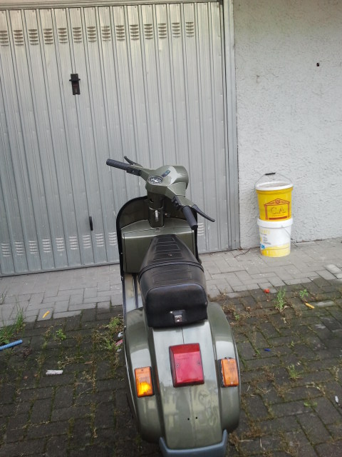

metti una foto della PK cosi la vediamo

Inserito il - 08/06/2012 : 22:41:50  Mostra Profilo Invia a Amorfa un Messaggio Privato
106,15 KB
eccovi la "disgraziata"

Inserito il - 08/06/2012 : 22:50:08  Mostra Profilo Invia a Vespista_95 un Messaggio Privato
bella è come nuova la targaa?

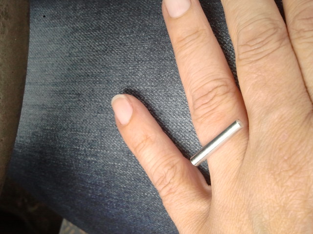

Inserito il - 09/06/2012 : 11:55:54  Mostra Profilo Invia a Amorfa un Messaggio Privato
la targa....ragazzi datemi tempo..devo ancora andare a ritirarla...cmq..sono andata a comprare la spina..con il codice..mi han dato un cosino vedi foto..a me sembra corta sta spina ma..prima di mettermi li a scimunirmi..ditemi x favore ke è quella! o torno alla piaggio e gli faccio un...vabbè.. un mazzo cosi a quell'idiota ke hanno messo al banco ricambi ..ciao a tutti e buon weekend

Inserito il - 09/06/2012 : 12:21:06  Mostra Profilo Invia a Vespista_95 un Messaggio Privato
esatto è lei!!

Inserito il - 09/06/2012 : 14:55:34  Mostra Profilo Invia a fede200e un Messaggio Privato
è la prima volta che vedo in qusto forum la mano di un utente senza le dita sporche di grasso!!! sei un mito!!!
