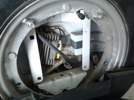

Ciao a tutti, ho riscontrato spesso la grande scomodità nel controllare la pressione della ruota di scorta in una vespa px, perchè la valvola di gonfiaggio è rivolta verso la scocca e non verso l'esterno.
Per ovviare a questo "inconveniente" e per avere un rapido controllo della pressione senza dover smontare la ruota di scorta ho pensato a questa soluzione che ora vi descrivo e che ho sperimentato con successo sul mio px.
Immagine della ruota nella posizione classica con valvola verso la scocca:
52,63 KB

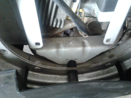

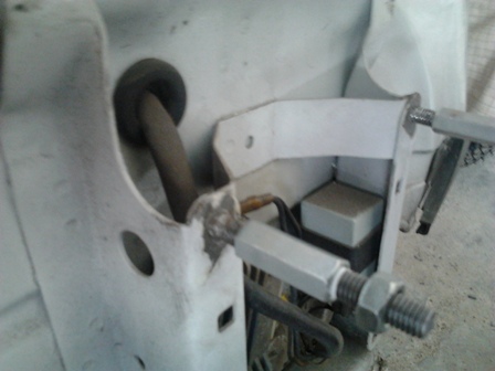

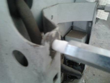

Dato che per avere la valvola verso l'esterno occorre girare il cerchione e che questo è asimmetrico, bisogna modificare i perni filettati preesistenti. Ho comprato due manicotti( diametro 8mm) e due barrette di giunzione sempre da 8mm e le ho montate come si vede nella foto, allungando cosi il supporto per fissare la ruota di scorta:
46,76 KB
43,78 KB

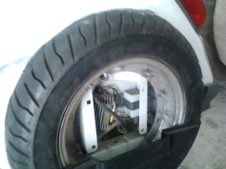

Ecco il risultato finale:
57,6 KB
60,96 KB
Da notare che ho anche adattato il copriruota e la pancia chiude perfettamente.
Spero che questa piccola guida possa essere utile anche a voi tutti

Semplice, è molto difficile, almeno secondo me, inserire il beccuccio del manometro con la ruota in quella posizione, per cui ero sempre lì a smontare la ruota di scorta per controllare la pressione.
Così mi basta togliere la pancia e la valvola è in "bella vista" !!!!

Inserito il - 07/06/2012 : 23:58:56  Mostra Profilo Invia a 150 un Messaggio Privato
ma con quel spessore chiudi il cofano
Inserito il - 08/06/2012 : 00:10:08  Mostra Profilo  Visita l'Homepage di mimmo  Clicca per vedere l'indirizzo MSN di mimmo Invia a mimmo un Messaggio Privato
dice di si...
comunque quanto sono lunghe le torrette?

35mm, il minimo per poter avvitare stabilmente sul perno fissato al telaio e dare solidità al "nuovo supporto". Infatti i 35 mm accolgono per quasi 20mm il perno fissato al telaio e per la restante parte la barretta filettata sulla quale poi viene fissata la ruota.
Inoltre, confermo che la pancia del px si chiude
