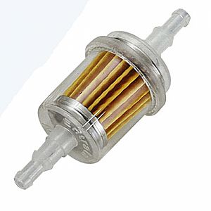

Apro questo post per riportare la mia personale esperienza.. come spesso leggo nei fari forum il "carburatore" sporco è uno dei classici intoppi per la vespa..Il filtro c'è sia sul rubinetto del serbatoio che in ingresso al carb, ma qualcosa passa sempre.. Io da qualche anno, stanco di smontare-soffiare-rimontare, ho inserito sul tubo della benzina un filtro di quelli in carta e da allora il carburatore non l'ho + toccato! Quando il filtro è sporco (ogni 2 anni, dipende da come si fa benzina..io metto sempre uno calza sull'imbuto) me ne accorgo perché la vespa non sale di giri, scoppietta..e chi + ne ha + ne metta..insomma i soliti sintomi del "non arriva benzina"! Quindi compro un filtro nuovo (2€ all'iper) e via!

complimenti hai scoperto l'acqua calda |

l'acqua calda forse no però credo che pochi lo usino vista la quantità di carburatori sporchi che girano sul forum |

| Oppure basta pulire il serbatoio e puoi fare benissimo a meno di quel filtro che in origine non c'era. |

| non è il massimo della vita quel filtro... già di suo la vespa fatica di suo a far arrivare la miscela al carburatore, se in più ci aggiungi un filtro dovrà combattere con una pressione ancora maggiore... |

Io sono del parere che quando il carburo é sporco , va pulito e io lo faccio anche volentieri !  Conosco l'esistenza di questo filtro , ma sinceramente non l'ho mai usato , funziona veramente con tutte le vespe ?? Non é che impedisce il naturale scorrimento della miscela ?? Su qualche vespa solo se hai il tubo di qualche centimetro piú lungo fa giá fatica ad arrivare... |

| io l'ho messo sia sulla special che sul PX.. la misura del tubo (per i "famosi" cm di lunghezza) tiene conto del filtro. Sul fatto che "frena" il flusso della benzina direi proprio di no..son fatti apposta!! Inoltre il"flusso" con cui la vespa "beve" non è certo così assetato come quello che può fornire un tubo diretto con un filtro!! Ad ogni modo ognuno la pensa come vuole, io lo uso e il carburatore lo smonto solo se devo cambiare lo spillo o altro ma non di sicuro per lo sporco che arriva con la miscela.. |

ok, se ne sei così convinto prova a mettere un tubo benzina di soli 10 cm più lungo... vedrai come fila la vespa  |

non solo, se devi cambiare quell'inutile fitro dovrai smontare il carburatore!!!  che cmq all'ingresso del carburo ha di suo il filtro....
pulisci il serbatoio e stai apposto per altri 30anni |

Ci sono molte vespe con i carburatori sporchi perchè ci sono molte vespe abbandonate per 30 anni e con la ruggine nei carter....
una volta pulito tutto, no-problem... il filtro non è una soluzione ma un ripiego...
e sulla mia vespa, nessun ripiego!

| avevo la stessa cosa sul Vip 4. cmq la miscela me la faccio io e schifezze non ne passano. |

molto "improbabile"..che il filtro riesca ad assicurare un flusso di benzina regolare......!!!!!!!!!!!!!!!!!! esperienza diretta...... |

| non consiglio l uso di filtri in carta con miscela ma solo in rete. la carta addensa l olio e rallenta il flusso della miscela .con serbatoio pulito e cura nella preparazione della miscela niente sporco. |

la calza da donna l'ho sempre messa nell'imbuto che uso per versare la miscela.. cmq... ripeto: io col filtro il carburatore non l'ho più pulito mentre prima, 1-2 volte l'anno mi capitava di doverci metter mano. Che il filtro freni la miscela o altro assolutamente no! Sono filtri per motori con cilindrata fino a 1000cm3,..figuriamo se per il motore di una vespa ci son limitazione di flusso!! Ruggine o sporcizie grosse nel serbatoio direi di no..la vespa l'ho ristrutturata io personalmente 2 anni fa e il serbatoio era stato svuotato completamente, lavato ed era in ottimo stato internamente. Secondo me qualche piccola impurità, anche usando la calza e col serbatoio in perfette condizioni, può sempre arrivare al filtro d'ingresso carburatore che qualcosa lo lascia passare. Detto questo ognuno fa quel che vuole |

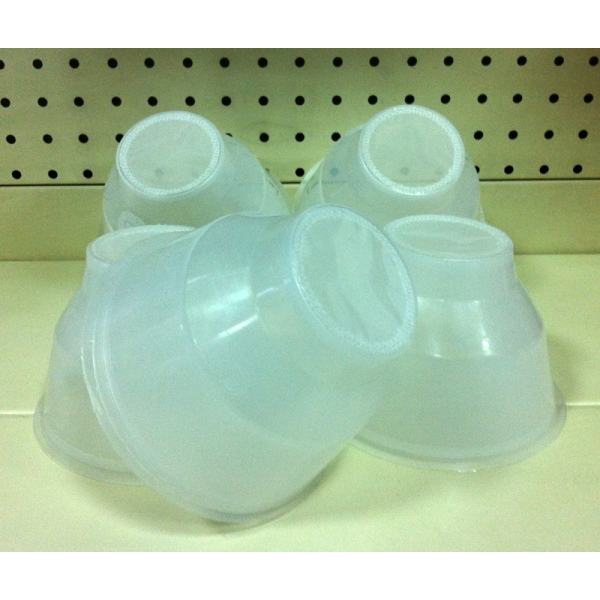

Basta che usi(cosa che io faccio regolarmente se utilizzo qualche bidone dubbio) un filtro per vernice come questi a 5000 maglie (costa 50 cents) e stai pur certo che non passa nulla, anche qualche gocciolina d'acqua trova difficoltà
