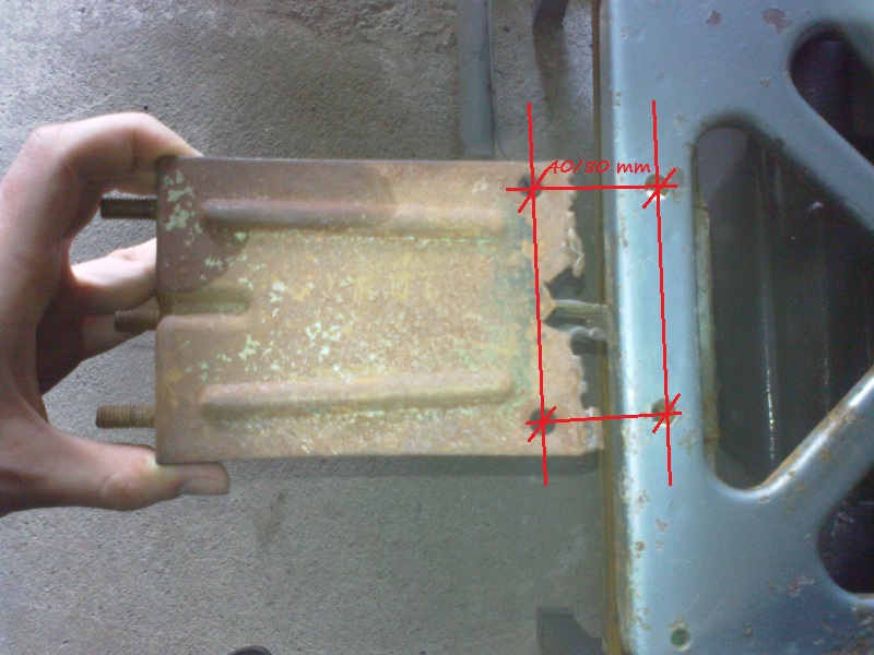

Lo giro tutto e non sono riuscito a trovare, manco replicata la piastra portapacchi che serviva a me. Per intenderci questa con i 4 fori sulla piastra di giunzione tra portapacchi e telaio:
55,34 KB

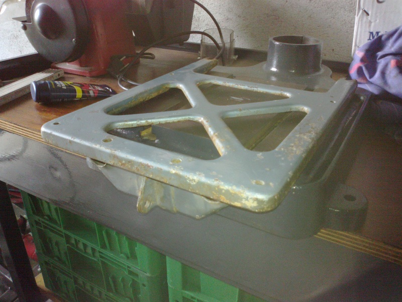

Questa è la piastra che ho comprato.
332,21 KB
180,82 KB

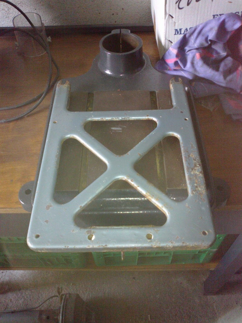

Tutto fila liscio finche presento un vecchio portaruota di bacchetta. Ok che è malconcio e da riparare, però le differenze sono abissali.
Questo è quello che succede se faccio combaciare il foro sottostate del portaruota con il foro del supporto del portapacchi. Sopra i due fori sup portaruota restano staccati 4/5 cm dai relativi fori sulla piastra.
176,03 KB

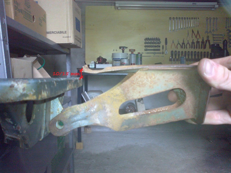

E non solo. Stesso problema ce l'ho in altezza.
Come si può vedere da quest'altra foto se presento il portaruota della bacchetta sul portapacchi del 50/51 e lo tengo pressochè allineato con lo stesso il piano del portaruota di scorta è più alto del piano del portapacchi di circa un centimetro, un centimetro e mezzo.
178,43 KB
