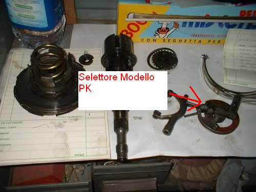

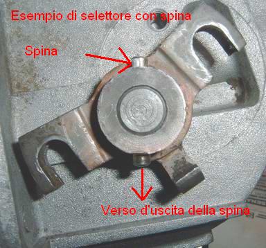

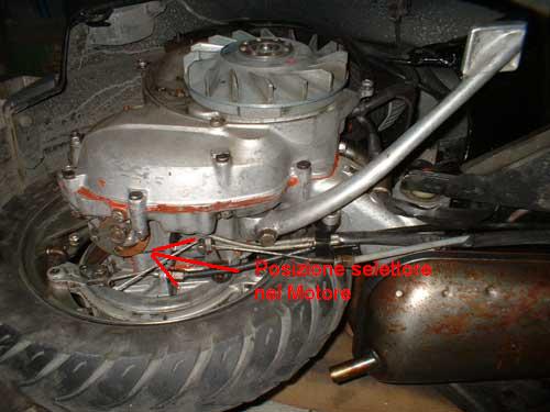

Inserito il - 30/05/2012 : 22:47:27  Mostra Profilo Invia a Steck81 un Messaggio Privato
Vedi se è presente questa spina
32,53 KB
39,84 KB
30,01 KB

Quoto la spina

già, molto probabilmente hai perso la spina conica che va nel selettore!!
32,53 KB
39,84 KB
30,01 KB
mi son persa la spina... ho controllato guardando le tue foto..e non c'è..i cavi sono a posto..in compenso le mie mani no..e ora che faccio?
