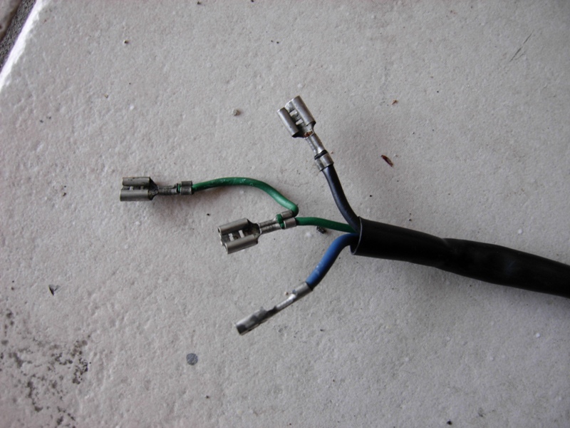

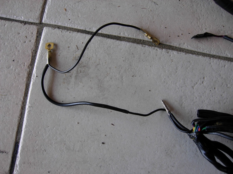

nel montare l'impianto mi sono accorto che non e' propio uguale al mio in quello che mi hanno mandato mancano i fili di massa dei ganci bassi e in piu il verde che sta' dentro alla scatola sulla bobina nel mio giustamente e' bypassato per andare poi alla bobina AT,per quest'ultima non ci sono problemi saldo un filo con faston e ci siamo,per le masse devo fare lo stesso lavoro che vedete in foto cioe' aprire la guaina e raccordarli in quella maniera o posso allungare un filo fino al regolatore di tensione e prendere la massa la????

queste sono le foto
Puoi montarlo tranquillamente senza le masse dei ganci casomai le vuoi realizzare non importa andare al regolatore, basta qualsiasi punto metallico della carcassa.... ma è tutto s totalmente superfluo cmq come detto la puoi prendere in qualsiasi punto del telaio.
L impianto concettualmente è identico
