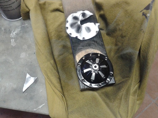

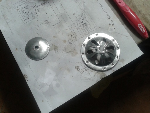

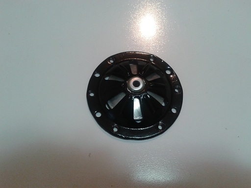

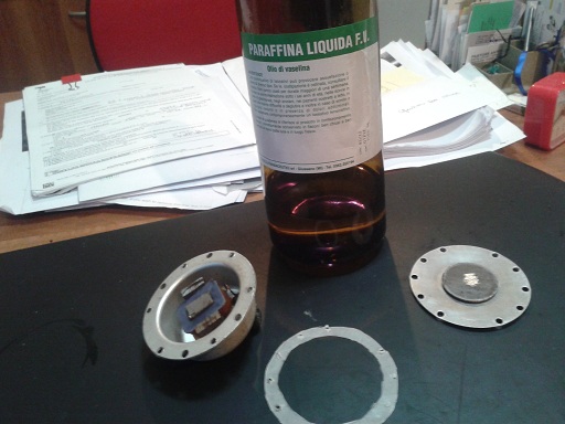

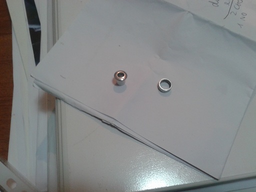

oggi ho messo a posto il clacson ... mi mancava l'asola centrale ma bepo (non finirò mai di ringraziarlo) mi ha spedito il pezzo mancante
quidi ho colorato di nero lucido il tutto (si era screpolato mettendo l'asola) dopo aver coperto la campana con un foglio di carta e l'asola con nastro di carta.. poi metterò le altre asole (sempre by bepo) con la fustellatrice

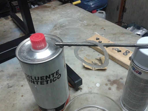

intanto sto facendo una guarnizione di carta paraffinata (ovvio che a ferrara la carta oleata è inesistente anche nelle salumerie e macellerie, sostituita da carta polietilenica solo su un verso) da mettere nel cicalino fra il disco piano e il corpo (al posto della poltiglia che è venuta fuori smontandolo che era niente altro che la vecchia carta oleata gialla sbriciolata)
infine sono alla ricerca di una guarnizione in sughero per il bicchierino del rubinetto miscela ...quelli in commercio sono 20 x 35 mm, la misura esatta invece è 25 x 35 mm ... li ha ne...gro ma bisogna comprare tutte e 3 le guarnizioni e spendere 10 euro (incluse spedizione) e non misembra il caso... vedrem

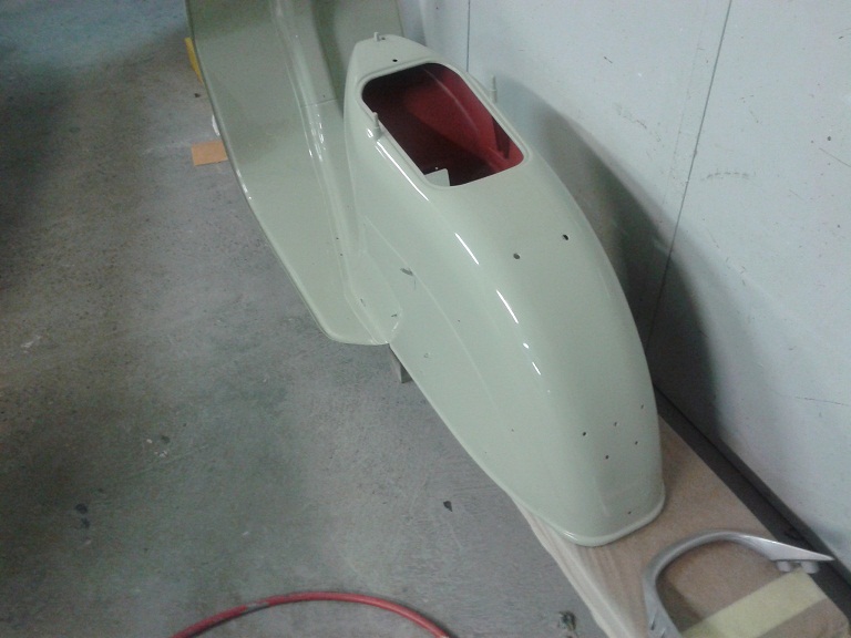

resto sempre in attesa di rivedere la mia piccola verniciata

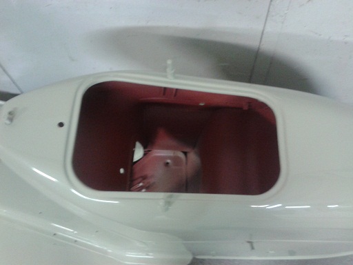

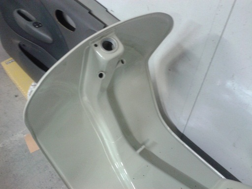

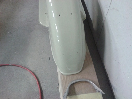

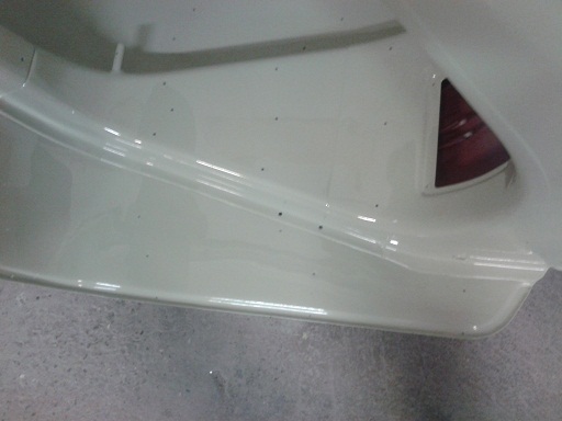

portato a casa quasi tutta la piccola...manca la parte centrale (ho solo queste foto accanto a me) con ancora un problema da risolvere

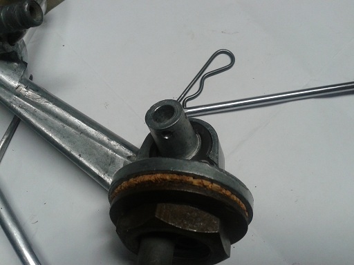

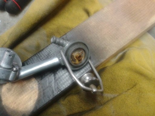

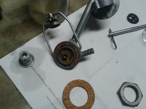

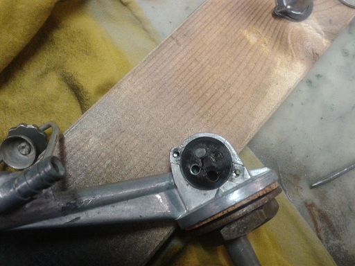

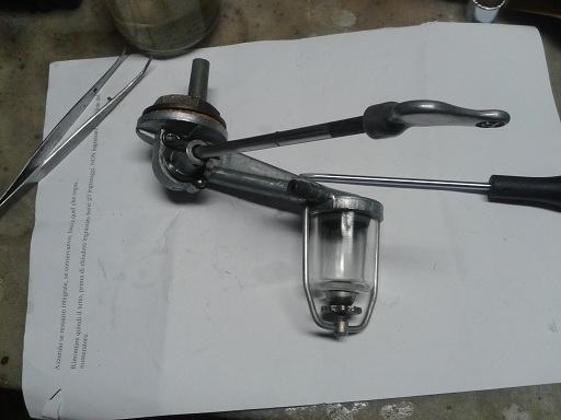

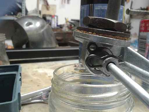

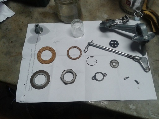

oggi ho rimontato il rubinetto miscela... dopo averlo scomposto, lasciato nella benzina per qualche ora e poi soffiato.

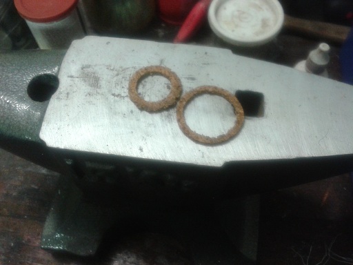

Intanto con una fustella ho rifatto la guarnizione di sughero (diametro int 25 mm, est 35 mm, spessore 2 mm) della vaschetta di vetro... in commercio si trovano guarnizioni di 20 x 35 mm e da qui la necessità di modifica
56,35 KB
62,09 KB
ho messo poi il filtro miscela, l'anello molla per tenere il filtro in sede e la guarnizione di sughero poi la vaschetta di vetro

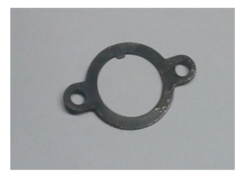

quindi è la volta della guarnizione nera con i 3 fori che si adattano agli analoghi del rubinetto e il 4 foro al rilievo, il coperchio (da mettere con il foro grande singolo a ore 12) e la piastrina del rubinetto con le sue 2 viti con il dente a ore 7 (che fa da blocco alla rotazione in basso del coperchio sotto l'azione dell'asta... vedi estremità inferiore del rilievo circolare del coperchio che va a sbattere sul dentino)
77,32 KB
55,3 KB
29,42 KB
poi è la volta dell'astina da mettere come nella foto e della coppiglia, poi guarnizione sughero del rubinetto sulla parte che va verso il serbatoio e infine si monterà il tutto

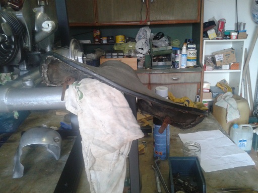

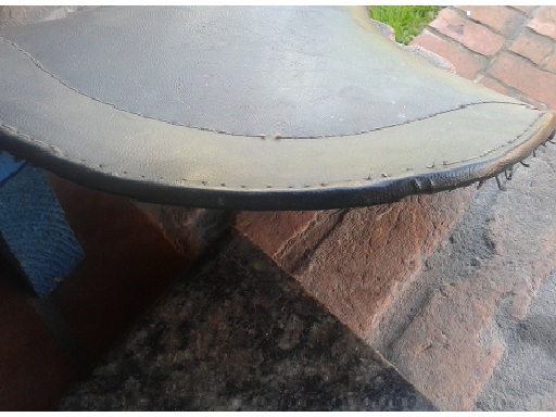

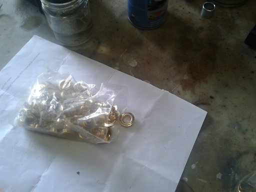

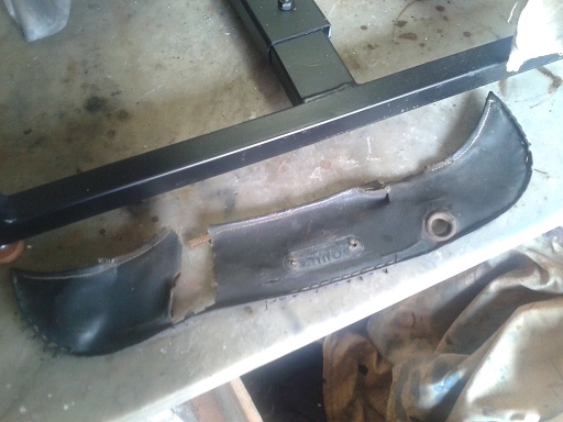

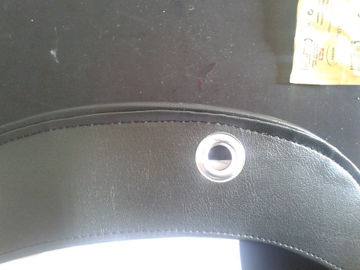

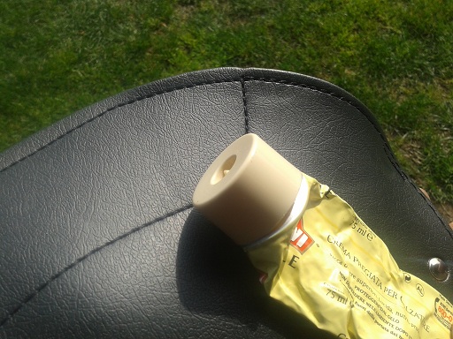

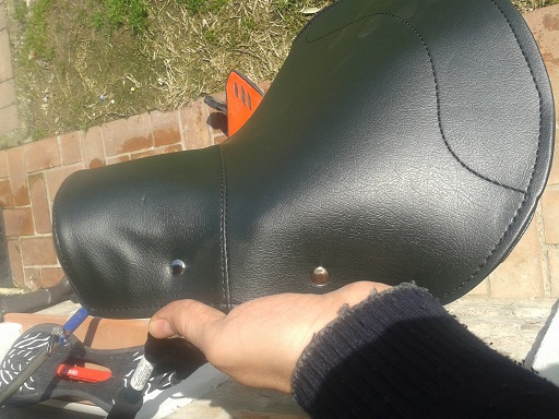

oggi finalmente mia suocera ha cucito la sella sostituendo le parti lacere, poi abbiamo messo quattro borchie/ganci e due asole... pulito con diluente, alcool, spazzola, ravvivante nero per pelli, crema da scarpe ed è venuta fuori una sella quasi nuova

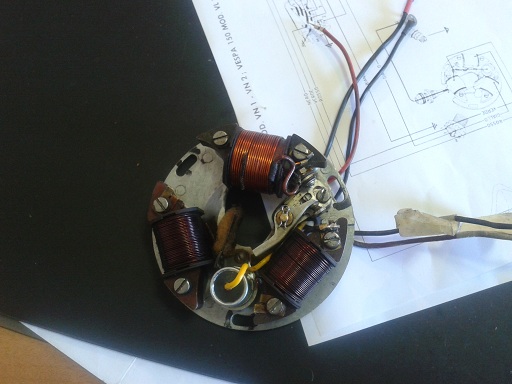

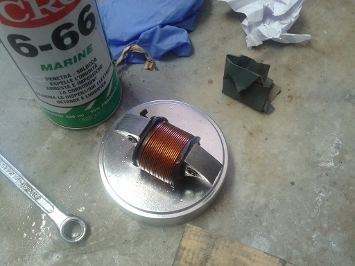

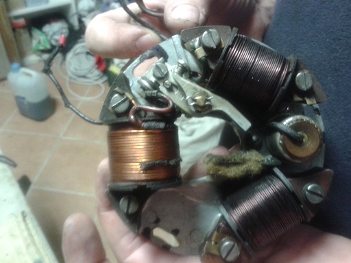

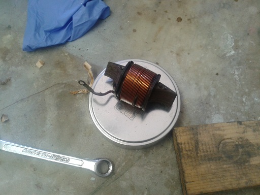

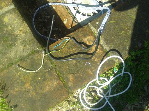

ora ho finito lo statore
sostituiti fili spellati e cristallizzati con fili con guaina al silicone tratti da vecchie trecce di ferri da stiro
scartato le superfici delle bobine con carta 360 > 1000 e CRC, sostituito il condensatore... indeciso a mettere della resina (si la componene liquida della vetroresina) sulla bobina accensione per impermeabilizzarla ... qualcuno di voi ha già provato o si scioglie poi tutto?

ma complimenti a te e alla suocera!!!!!!!!!!!!
cucire una sella bisogna avere macchine apposite e una bella manualità!
per il resto grand bel lavoro come sempre!
