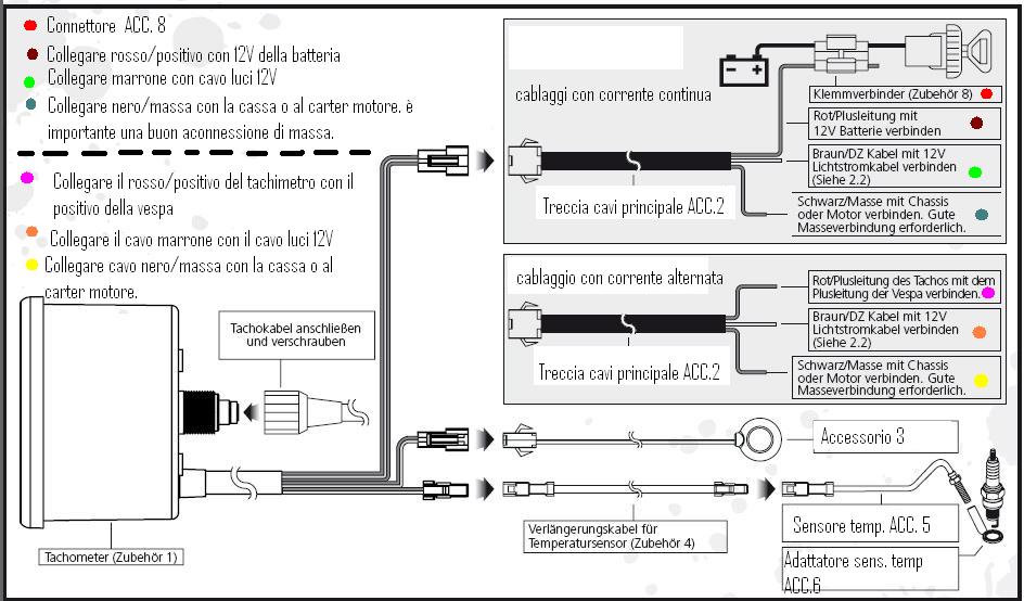

Per Tresettesprint , magari non gli serve piú.... comunque l'ho tradotto ugualmente , eccoti lo schema di collegamento!

Mitico!!!!! grazie per lo schema.
Quindi da come scritto su sip io con la mia Vespa P125X del 1980 non ho bisogno di accensione elettronica giusto?
La velocità mi compare sul display (non si spiega altrimenti come fa ad avere un fondoscala possibile a 199) ed i giri al posto del normale tachimetro.
Città: PORTOGRUARO
Inserito il - 24/05/2012 : 16:23:57  Mostra Profilo Invia a fede200e un Messaggio Privato
hai bisogno eccome dell'accensione elettronica, se no come fai ad avere il 12 volt? non è necessaria la corrente continua ma i 12 volt sono necessari!

Hai ragione, io guardavo solo i dati sulla non necessarietà della corrente continua e dall'assenza della batteria....
Ok appena metto su il vespatronic prendo il giochino sip...

Comunque sia anche con l'accensione elettronica sul filo grigio dal regolatore non ci sono sempre 12v in alternata.
Ho controllato con il tester e la vespa al minimo e la tensione è 6 volt ac moltiplicato per la radice di 2=8,4 volt continui con un raddrizzatoree un condensatore.
Se invece si controlla il filo blu ,che non è regolato,del clacson le cose cambiano e cioè al minimo la tensione è circa 10v ma penso che aumentando il numero di giri aumenti ma non so fino a dove.
