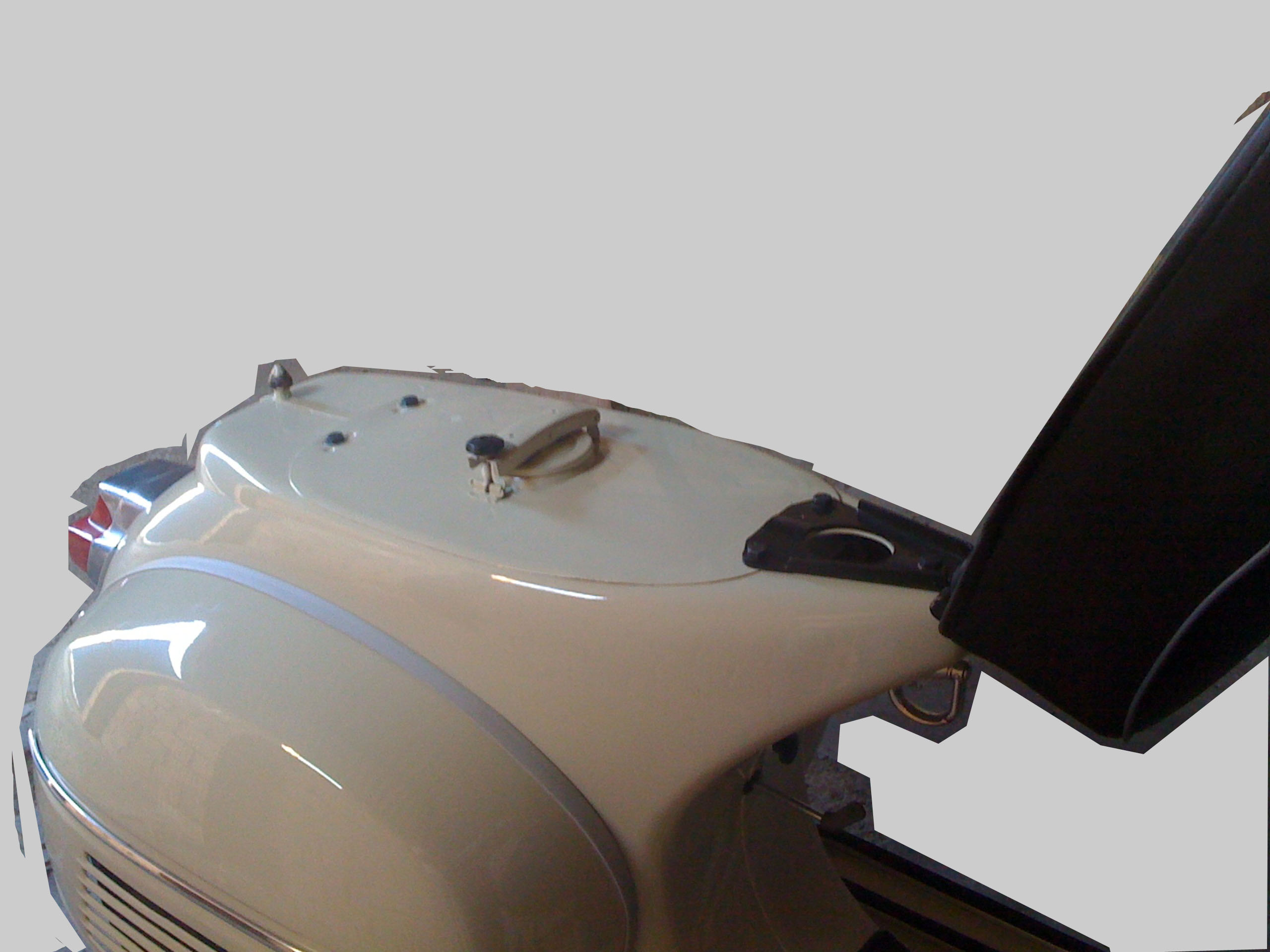

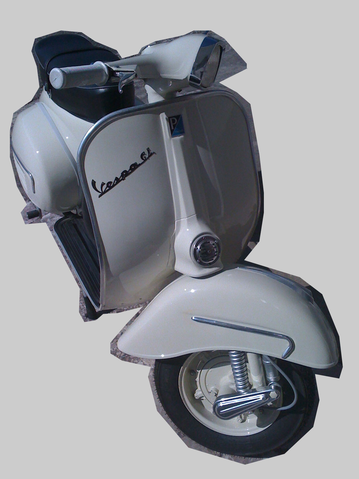

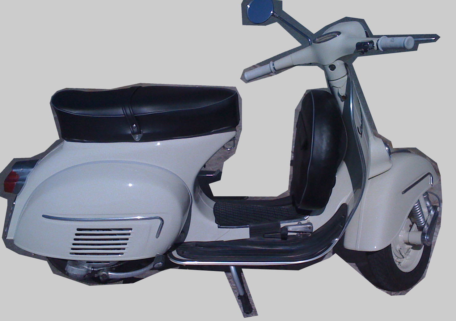

Al momento non posso fare le foto sui dettagli perchè appena me l'hanno consegnata l'ho tornata indietro a chi me l'ha fatta perchè ho contestato alcune cose che mi devono sistemare ma qualche fotina ce l'ho. Cmq una cosa è certa la mia ora ha il trattino e non il pallino come ha detto Wyatt87!!!Questa cosa non la ricordavo. Posso allora già restare fermo sulla mia posizione di contesta riguardo allo sterzo mi sa. La mia vespa non aveva ruggine neanche sulla pedana ora il serbatoio dentro è pieno! Allego qualcosa che ho

Quindi tra il numero 1 ed il 2 ci deve essere un pallino e non un trattino? mentre nello sterzo un trattino? Qualcuno che ha la GL del '64 potrebbe mettere una foto dello sterzo ? GRazie

mmmh... mi puzza che sia del '64 quella...
ha ancora il mozzo ribattinato, il che è una cosa che nel '64 non c'era già più...
a meno che non sia una produzione '63 immatricolata nei primi mesi del '64 anche quel particolare non va bene...
il clacson inoltre non è il suo...

Tutte le Gl hanno il mozzo con i ribattini, che scompaiono dal 1965 sul modello sprint.
il cicalino non è il suo, l'asta benzina non è la sua, non hai l'impianto originale a batteria, i dadi delle ruote sono esagono 14 e tu hai quelli da 13, i ganci sella sono verniciati così come la leva apertura ganasce ant ed il dado sul mozzo, questi dettagli lasciano intendere che la vespa sia stata verniciata da parzialmente smontata, la molla della sospensione ant sembra verniciata e non zincata, la pulizia del motore lascia intendere oi che non è stato restaurato o che non è stato fatto in modo impeccabile....
insomma il solito restauro che si vede in giro, ottima verniciatura però... devi lavorarci su un pò e vedrai che viene bella.

Sì la ho del 63 e del 64 e sono identiche... bisognerebbe chiedere a Marben se lui ha notizia del dettaglio, ma le ho sempre vedute con i ribattini...

Grazie per l'aiuto ragazzi, cmq il clacson è quello che aveva prima , probabilmente mio padre l'avrà cambiato in seguito. Prima aveva anche una mascherina e corpi cerchi che non ho rimesso.
La mia è una VLA1T 03..ecc. Sul libretto d'uso e manutenzione c'è scritto in effetti Vespa Gl 1963, quindi sarà probabilmente produzione del '63 . Risulta immatricolata nel maggio del 1964. Riguardo allo sterzo e al serbatoio sapreste dirmi qualcosa? C'era il pallino o il trattino nella folle? Il tappo della benzina presenta i 2 fori? Io nn me li ricordo sinceramente
