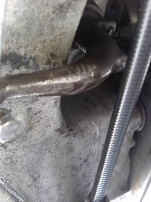

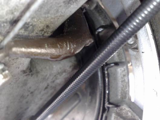

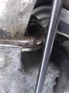

potrebbe essere proprio quello, ho fatto le foto e c'è pure la gocciolina che si sta formando...solo che non ho l'adattatore per la microsim qui con me sennò l'avrei già caricata...vediamo se riesco in mattinata!!

Inserito il - 10/06/2012 : 11:36:12  Mostra Profilo Invia a MatteoCala77 un Messaggio Privato
vediamo se riesco

Inserito il - 10/06/2012 : 11:38:39  Mostra Profilo Invia a MatteoCala77 un Messaggio Privato
qui si vede meglio la goccia che si forma

Inserito il - 10/06/2012 : 11:40:38  Mostra Profilo Invia a MatteoCala77 un Messaggio Privato
28,14 KB

è l'or della leva del comando frizione.. smonta il carterino, togli la leva e con un piccolo cacciavite a taglio togli l'or, lo metti nuovo e via!

Allora ragazzi, stamattina prendo la vespa per venire a lavoro e sotto la leva del comando frizione la solita chiazza...menomale che avevo messo un pezzo di cartone per sicurezza, la perdita è sicuramente da lì...l'or è nuovo.....l'amico che mi ha aiutato ieri a sostituirlo e che è abbastanza esperto dice che potrebbe essere proprio una cosa risolvibile cambiando tutto il coperchio, perchè cmq la perdita è da lì.......poi ho controllato il livello dell'olio per vedere se a forza di perdere queste gocce il livello si era abbassato invece traboccava d'olio...non so...come potrei risolvere sta cosa?
