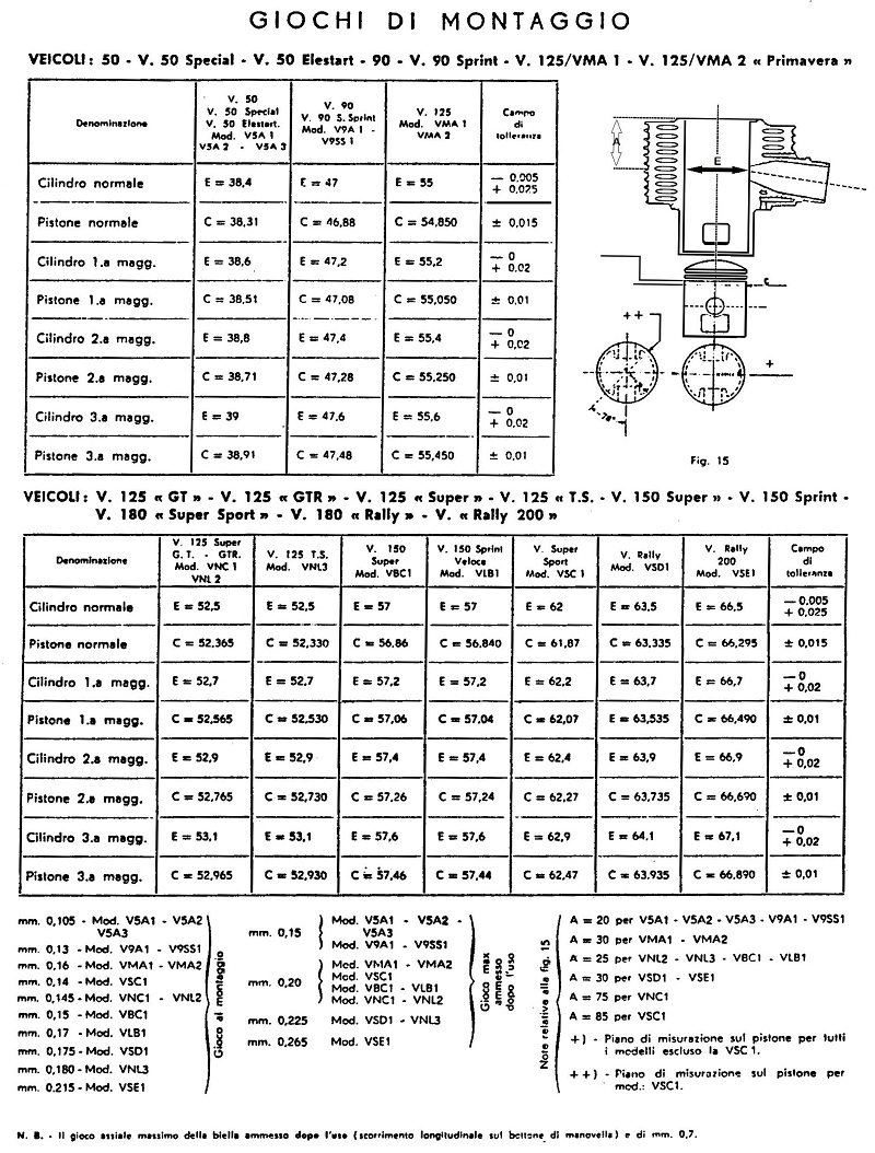

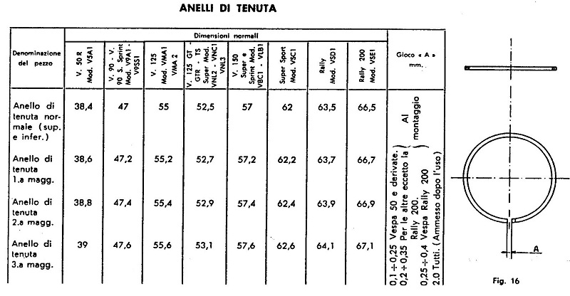

....tratta dai manuali d'officina

una cosa non riesco a capire, perchè andando avanti con le maggiornazioni dei pistoni aumentano a volte le tolleranze e a volte no? su cosa si basano le tolleranze che bisogna rispettare tra pistone e cilindro??

Non facciamo confusione fra "gioco" e "tolleranza", sono due caratteristiche distinte nell'ambito di queste misurazioni.
Il gioco è differenza fra l'alesaggio del cilindro ed il diametro del pistone. Il produttore fornisce un valore ottimale, che deve essere rispettato per avere il giusto compromesso fra prestazioni, silenziosità di funzionamento ed affidabilità.
Rispetto a tale valore ottimale di "gioco", il produttore fornisce inoltre un campo di tolleranza, entro quale è necessario attenersi, a garanzia di corretta funzionalità delle parti.
Purtroppo molti, professionisti compresi, definiscono "tolleranza" quello che in realtà è il gioco

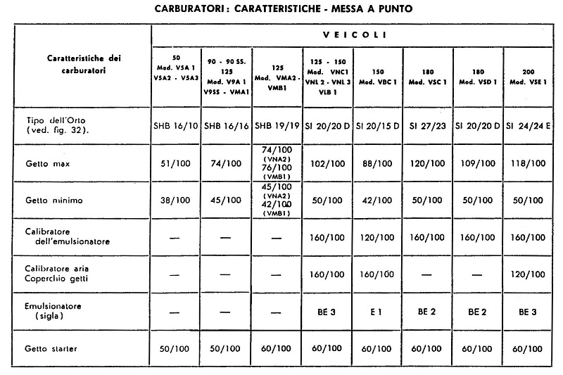

ho notato un errore sui carburatori della super...
c'è scritto che la 125 (vnc1) monta il 20/20D e la 150 (vbc1) monta il 20/15D
a quanto mi risulta la 150 monta il 20/17 e la 125 il 20/15

Anche la Super 125, al pari della GT, montava il 20/17D. Ne avevamo già parlato nella discussione della Super di Sgaruffo.
I 20/15 con corpo di tipo 'D' (assai rari) venivano montati sulle VNB6.
capito perfettamente! grazie...
Ecco, bravo, su questo in effetti avevo il dubbio, grazie

Per farla breve e semplice il "gioco" è lo spazzio che deve intercorrere fra un pezzo fisso ed un altro mobile o anche enyrambi mobili per far si che questi possano lavorare assieme, scorrere ruotare o altro, senza aver problemi; la tolleranza indica la misura(o percentuale) di quanto questo gioco possa essere variato(diminuito o aumentato) mantenendo comunque affidabile il funzionamento...
scusa Marben se ho ripetuto, ma ho cercato di spiegare anche io a mio modo :)

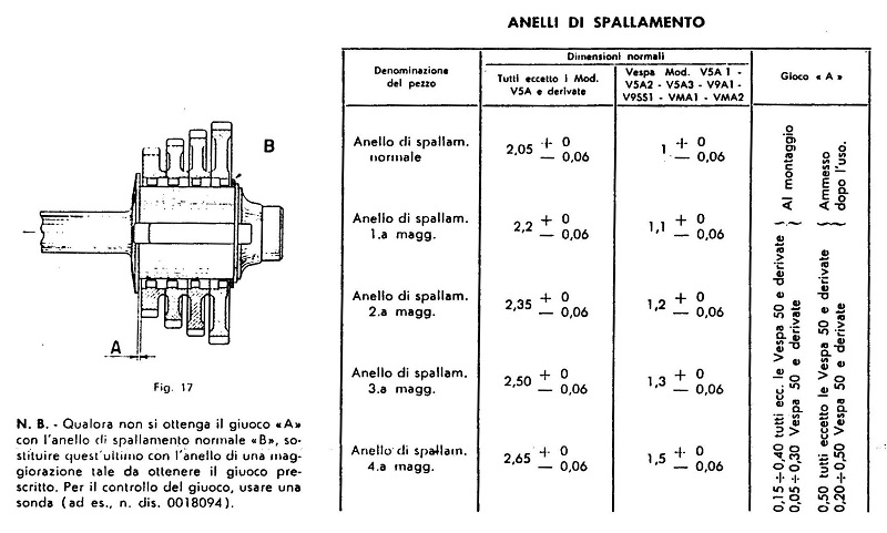

Nel prossimo capitolo si parla invece di interferenze(spazio fra entrambi pezzi fissi) e spallamento

però che strano io ho il 20-15D sulla super 125.... ci metto certo il 20-17 che è migliore, ma quel carburatore, era sotto a quel motore....
comunque la tabella più utile è quella degli spessori al cambio....

potrei confermare che sulle prime super 125 venisse montato il 20/15d sostituito poi negl'anni con il 20/17/d ma non ne sono sicuro
