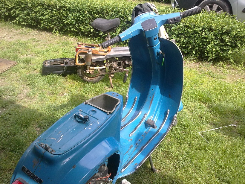

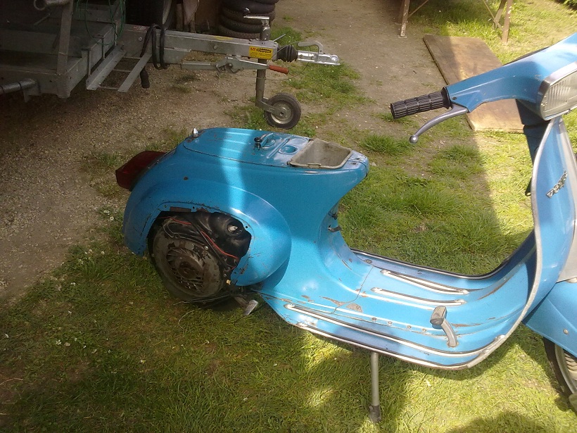

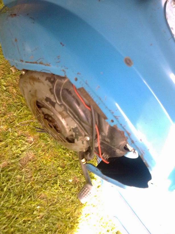

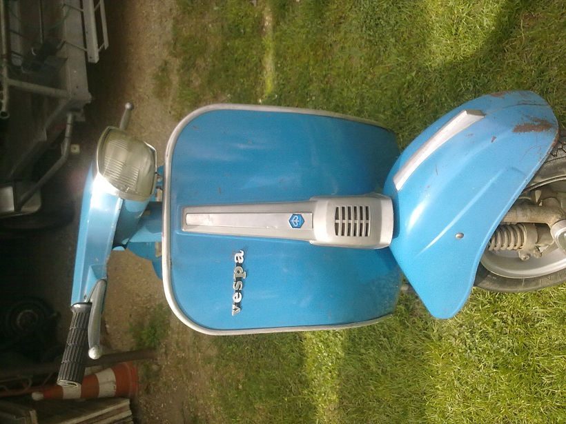

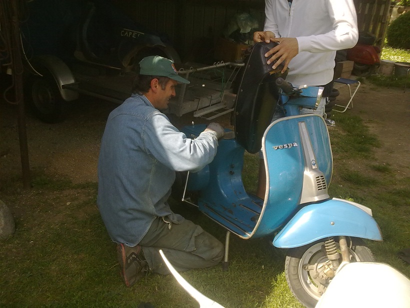

eccola domani si aggiunge alla mia collezzione!50 special ultima serie dell'82...tutta conservata con ancora l'etichetta della verniciatura originale!prezzaccio 1200 euro!l'ho comprata al volo!eccola!

il mio caro felice(venditore)mi consiglia di tenerla conservata...voi che mi consigliate?!
grazie raga!ciaoo

quel colore li non mi convince.. non capisco se ' un carta da zucchero o che..in azzurro 1982 solo carta da zucchero.
quell'ammortizzatore anteriore.. non mi convince.. come daltronde la forcella
quel fanalino posteriore non mi convince
ruote e cerchi nuovi , nasello nuovo di pacca.. su vespa che non mi convince
sul quel motore ci sono state messe le mani
vedere il sotto pedane per capire se e' realmente una migiorata e controlla il numero di motore..
mi da l'aria di una vespa assemblata con vari pezzi per essere venduta...
per me 600 700 euro è il suo prezzo.

il colore sembra il blu cina... però nel 1982 non è stato prodotto... se non ricordo male andava bene nel 1979...

dal 74 a 79 per la precisione
quindi può essere una seconda serie o una migliorata.
ma non si capisce bene.. può anche essere un 5/2.. tante volte luci e ombre ti fregano nelle foto.
cmq di telaio e carrozzeria non e' messa affatto male..

si pure a me sembra una vespa riassemblata mentre sulla seconda foto c'è una sella del primavera buttata per terra mentre monta il gobbino e sulla ultima foto si vede nel garage sopra al carrello un'altra vespa smontata
