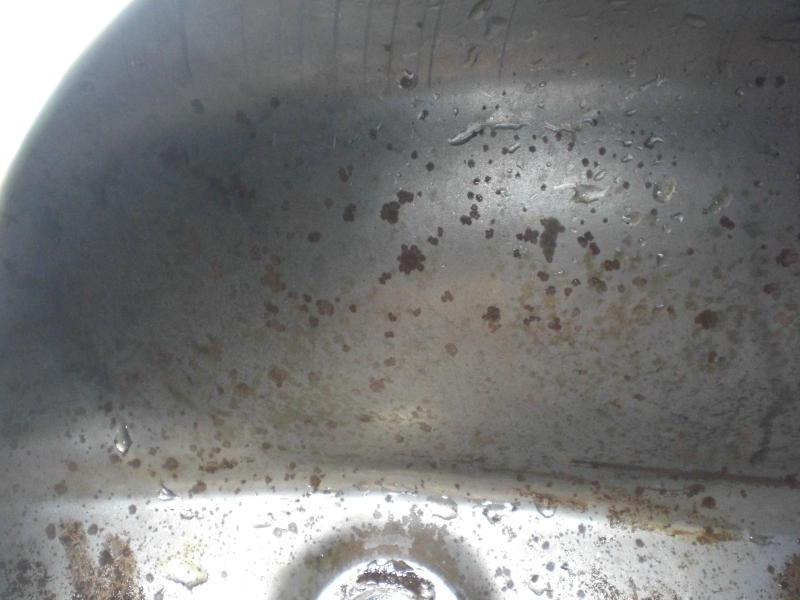

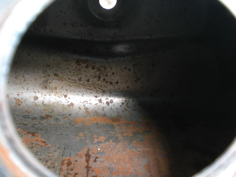

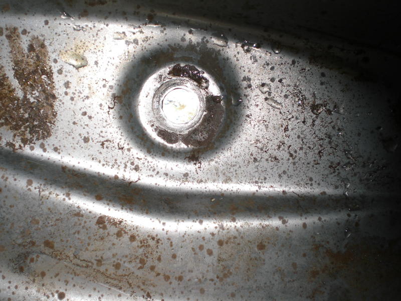

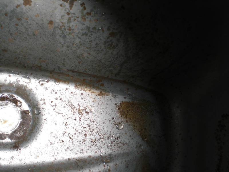

Salve gente puzzolente di miscela al 2%
Cosa ne dite di questo serbatoio ??
E'quello della "betta/vba/1958, originale ancora a foro piccolo.
Faccio un trattamento con l'draulico-liq/mr.muscolo/disgorganti x lavandini...e poi sciacquata con acqua e bicarbonato per bloccare l'azione corrosiva dell'acido ....
Basta??
Oppure dò anche una passata finale con il rimox ??
La tankerite x questo mi sembra eccessiva...

mettici la cocacola per una nottata vedrai la ruggine come scompare....

si alfred per me a questo la tankerite non serve,sembra nuovo!!

Secondo me per quella barzelletta di ruggine il remox è piu' che sufficiente.
