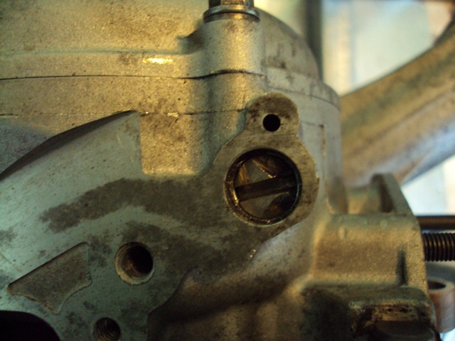

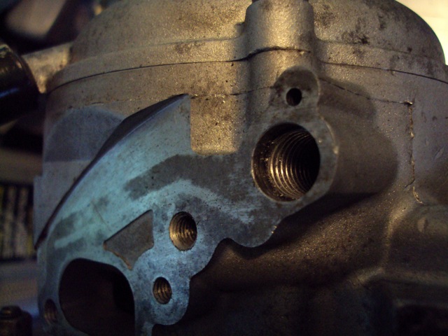

...buongiorno a tutti! Sto rimontando un motore vnx1m e non avendo più il sistema di miscela automatica ho dovuto chiudere il foro sul carter. Ho rivettato e inserito una vite stringendola bene. Secondo voi può funzionare o rischio di avere delle prese d'aria nel motore? Ci sono altre soluzioni possibili per risolvere il problema? Grazie mille per le preziose informazioni.

se la hai avvitata la vite non mi sembra una brutta soluzione se vuoi essere proprio tranquillo puoi mettere anche del bicomponente ma lo vedo inutile, stringi bene la vite con un po di frenafiletti e basta..

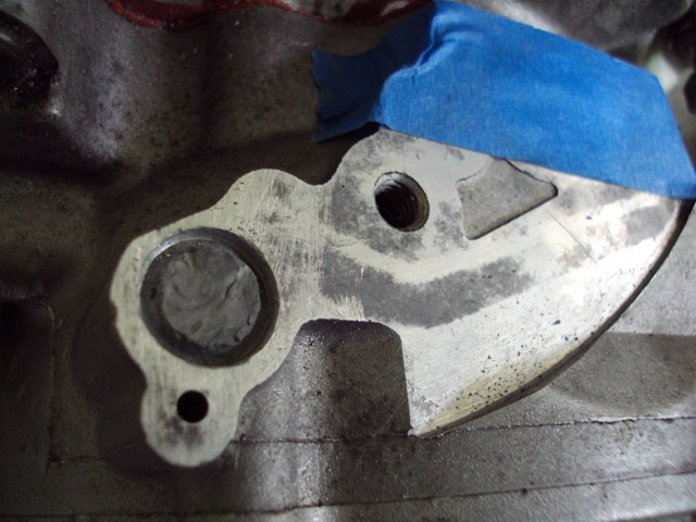

...ecco fatto, ho messo il frenafiletti, avvitato ben forte e ho coperto il tutto con del bicomponente epossidico per metalli. Ho poi limato a filo e smussato il foro per permettere alla scatola del carburatore di entrare nella sede. Grazie mille Fede per le info.
PS nel primo post avevo scritto "rivettato" ma volevo dire "filettato"
