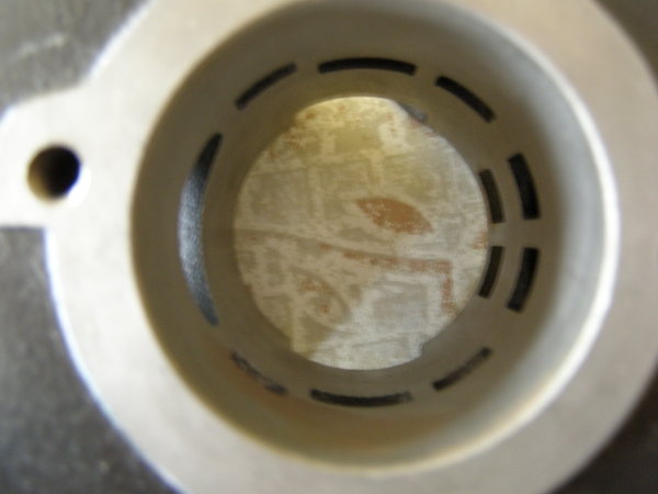

                       Inserito il - 05/05/2012 :  19:09:00
                       eccolo!
    167,53 KB |

                       Inserito il - 05/05/2012 :  19:09:36
                       questo è il 10 travasi?  |
