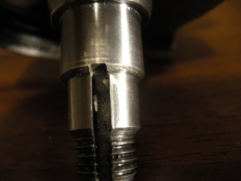

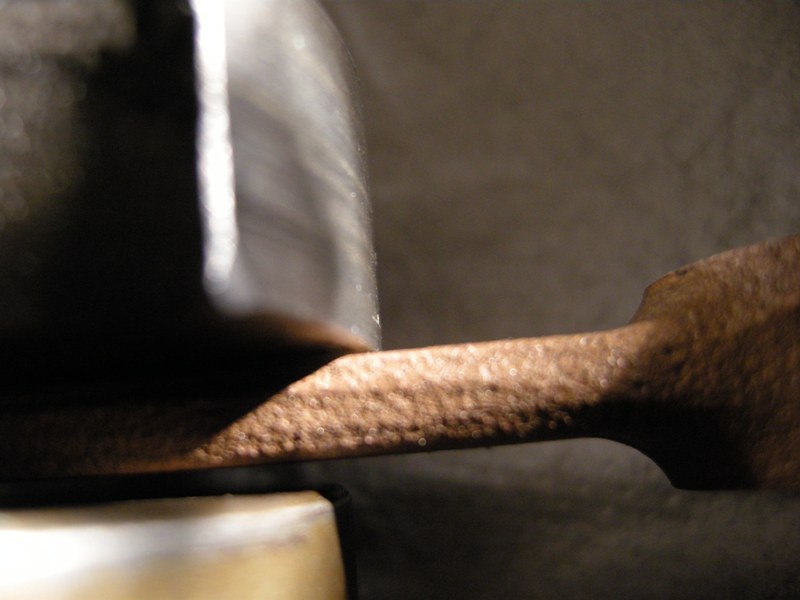

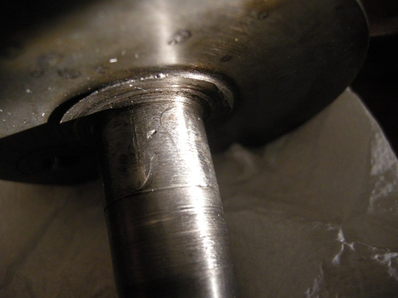

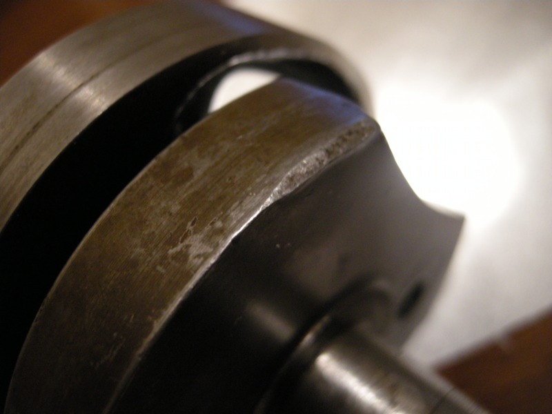

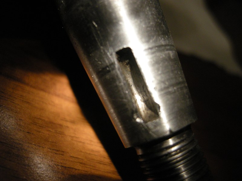

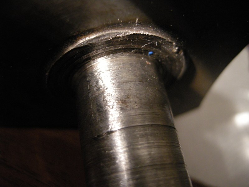

Qualche giorno fa ho scambiato alcuni pezzi vespa con altri tra i quali spicca questo che ne pensate??
Colui con cui ha scambiato mi ha detto che la biella è OK ma quando gli ho fatto notare le "imperfezioni" che notate nelle foto, la risposta è stata la seguente:
"Non vedo il problema.
Con quell'albero ci fai 200.000 chilometri.
meccanicamente è insignificante ciò che hai fotografato,
la prossima volta ti mando un albero nuovo in cambio di una cosa usata"

le sedi della chiavetta sono ok, il segno che c'è nella sede del paraolio non è rilevante, la biella va fatta controllare

vedo una riga sulla manovella della valvola!!!

La biella potrebbe anche passare, la riga nella spalla è molto superficiale,la sede chiavetta del volano è brutta ma può scusare,
ma dalla parte lato frizione è visibilmente schiavettato e la chiavetta dondola dentro alla grande, mentre la sede del paraolio è improponibile,
inoltre se notate è stato riportato del materiale di saldatura sulla sede del cuscinetto lato volano,li con ogni probabilità hanno provocato dei solchi di molatura tentando di levare il cuscinetto a rulli.

si vero, hanno riportato materiale, buttalo nel cestino... mi spiace!!
