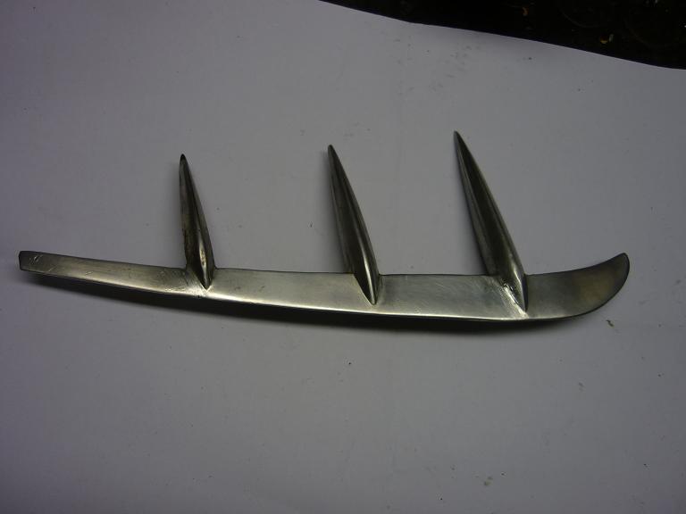

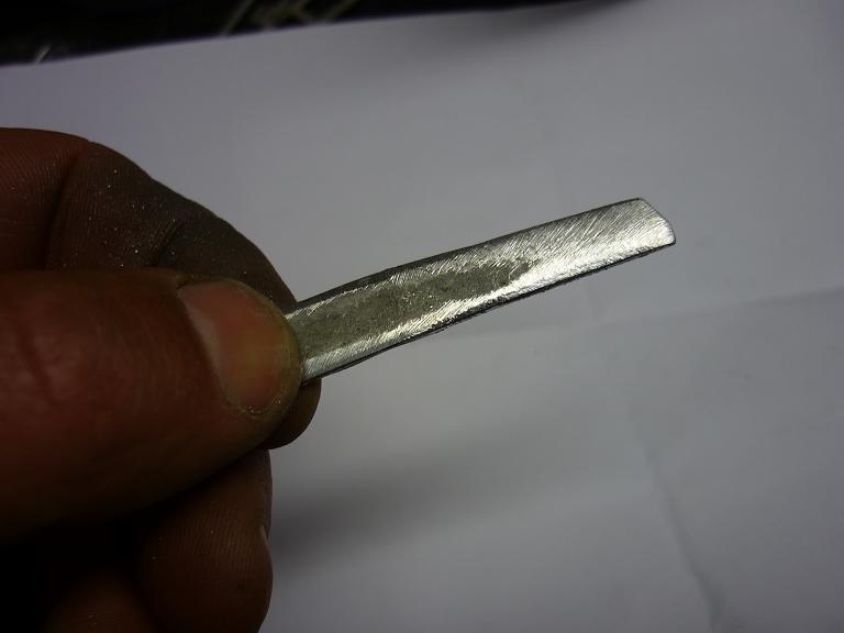

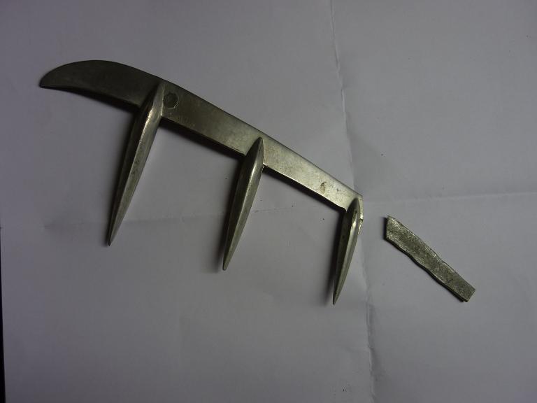

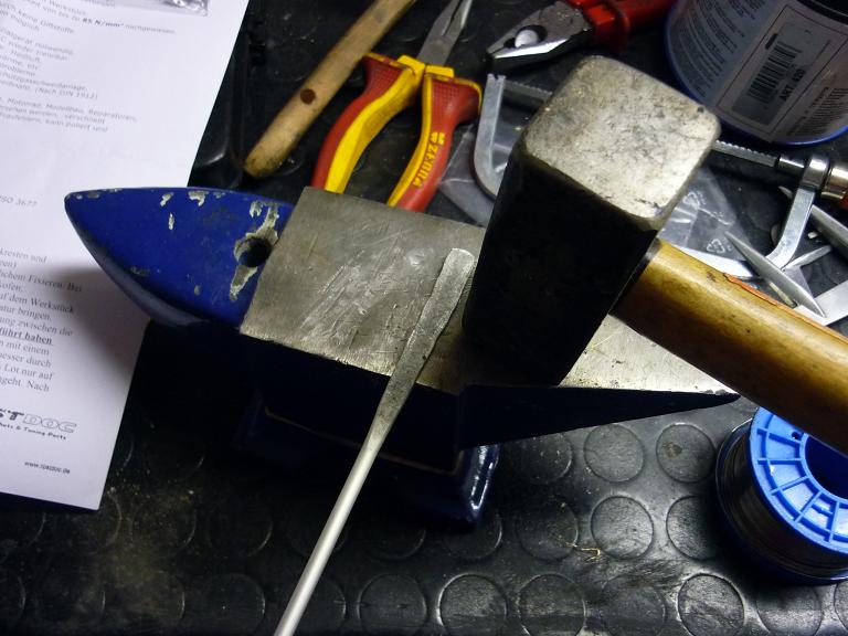

Tempo fa si parlava nel forum di un materiale di produzione tedesca di nome Alu85 Plus che serve per la saldatura (non elettrica) dell'alluminio e altri materiali. Avendolo acquistato e utilizzato ho deciso di darvi le info e mostrarvi i risultati ottenuti. Si usa una semplice fiamma e lo si scioglie sulla parte da saldare e poi lo si lavora con lima e carta ottenendo risultati strabilianti. Sono sicuro che diversi di voi troveranno la cosa interessante. Mi racomando non fate commenti sul pezzo che è stato ripristinato !!    Avevo un fregio con un pezzo mancante e pure forato quindi ho voluto ripristinarlo. Ecco le foto , prima una scaldatina alla barretta di alluminio , poi un paio di martellate....

Qui di seguito il fregio con il foro chiuso , ma non ancora terminato e il pezzo mancante che inizia a prendere forma.

Questo è il risultato del lavoro...

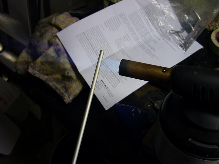

Domani vi mette le foto del materiale utilizzato per il recupero/saldatura del fregio !

Non è vero , eravamo in 3 !!    Avevo anche fatto la traduzione dal tedesco all'italiano delle specifiche del prodotto !! Effettivamente ha avuto poco successo , ma è per questo che ho deciso di postare le immagini dei risultati , perchè il prodotto è veramente geniale. La saldatura non necessita particolari attrezzi o saldatrici elettriche e nemmeno capacità straordinarie. E' sufficente la fiamma che genera la pistola a gas propano. Viene fornito in filo di circa 2,5 mm di diametro. Si scalda bene la superfice da saldare e poi si avvicina il filo alla fiamma depositando il prodotto sul punto interessato, in pochissimi secondi il materiale solidifica e quindi lo si può lavorare a prorpio piacimento. Se si sbaglia , lo si può tranquillamente riportare alllo stato liquido e si pò correggere ! Cosa c'è di particolare ??? Semplicemente facile da usare e i risultati sono garantiti ! Oltrettutto ha un'altissima tenuta. Chiunque può permettersi di saldare anche l'alluminio !!   |

no remo attenzione, io ho parlato con il produttore, non bisogna assolutamente avvicinare il materiale di riporto alla fiamma se no fonde perchè il materiale fonde sui 380 gradi ma attacca bene sui 420 gradi, quindi va scaldato il pezzo (io di solito lo metto in forno al massimo per una mezz'ora sopratutto per riporti su valvole, pezzi importanti, ecc), poi con una miscela di butano e propano scaldo per un bel po, poi se devo saldare un pezzo sopra io mi porto con la fiamma al di sotto quindi non vedo la fiamma, lascio la fiamma accesa e posizionata, controllo se l'AL85 attacca, se si faccio il riporto CONTINUANDO A SCALDARE, riporto materiale in più, poi sempre scaldando da sotto con un cacciavite tolgo l'impurità della saldatura e continuo a scaldare, passo 2-3 volte il cacciavite finchè ho una saldatura a specchio quindi senza impurità, se serve altro materiale continuo così però sempre con il gas acceso da sotto e che non punta l'AL85, deve fondere solo con il calore del carter non con il calore della fiamma!!!! |
