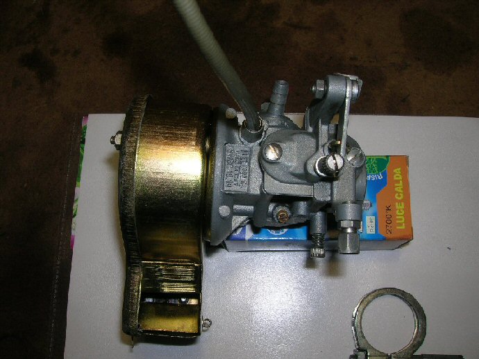

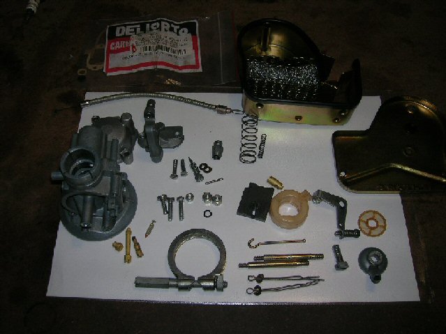

Inserito il - 02/05/2012 : 12:15:30  Mostra Profilo Invia a s7400dp21957 un Messaggio Privato
Già fatto, smontato completamente lavato soffiato e sostituite tutte le guarnizioni.

il getto minimo è troppo grande. Il condotto che fornisce il quantitativo di carburante per il funzionamento al minimo, parzializzato dalla vite di regolazione miscela, è alimentato appunto da tale getto. Se è troppo grande, appena si apre la vite leggermente più del dovuto la miscela si ingrassa troppo e il motore al minimo tende ad ingolfarsi fino a spegnersi
Devi provare un getto minimo 42 (tieni conto che ad esempio l'ET3, motore 125cc, monta un minimo di tale misura), con il quale, tendenzialmente, dovrai tenere la vite miscela leggermente più aperta rispetto ad ora, e ovviamente regolare il regime minimo, ma vedrai che con la sola sostituzione del getto sarai a buon punto
