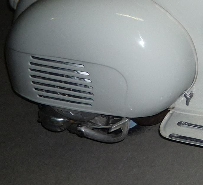

Inserito il - 04/05/2012 : 14:15:38
La mia VNA monta una pedivella in alluminio mille righe senza gommino e la pedivella é la sua originale. Cuffia in metallo fosfatato. Se non ricordo male tra le prime della produzione del 58.

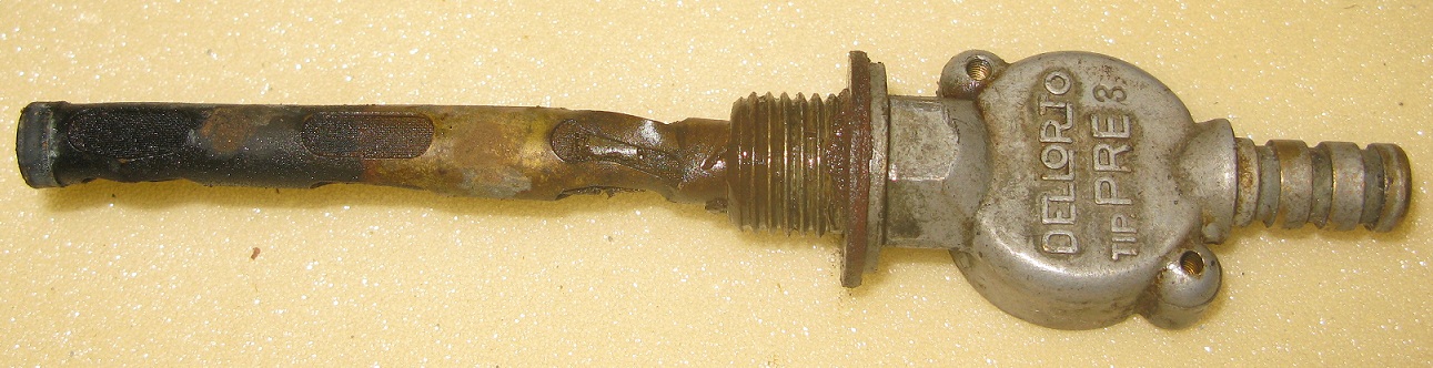

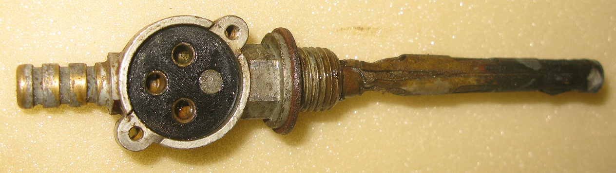

Inserito il - 06/05/2012 : 19:33:42
| Wyatt87 ha scritto:
Ecco qua con altre foto succulente
Il famosissimo rubinetto della benzina, marca SIL
e qui abbiamo una differenza: sulla betta c'è un dell'orto tip. PRE 4
