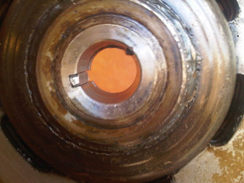

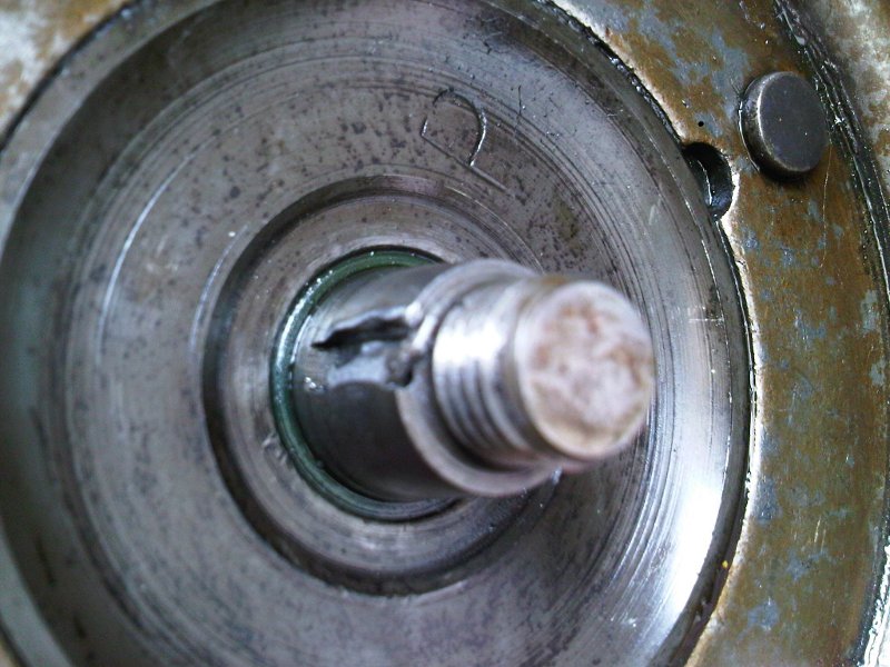

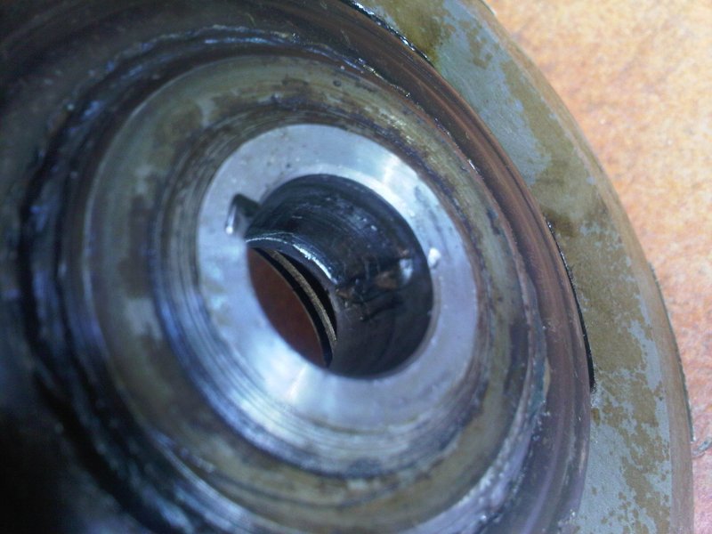

Buon giorno a tutti,
chiede gentilmente un consiglio visto che è la prima volta che mi "butto" in questa cosa,
ho smontato parte del motore di una 50N del 66, quando ho estratto la frizione,
ho avuto questa bella sorpresa, la chiavetta è completamente mangiata e come si vede dalle foto, si è "spalmata" sulla frizione e la parte del contro albero del cambio
(credo si chiami cosi) dove si infila la chiavetta è tutta rovinata.
Cosa mi consigliate di fare....la mia intenzione non era quella di aprire il carter del cambio (vista la mia inesistente esperienza) perchè ho paura di rimanerci in mezzo
ma a questo punto mi sa che sia l'unica cosa da fare per cambiare il contro albero...
oppure si può sistemare e cambiando frizione e ovviamente chiavetta la cosa regge ??
le foto sono abbastanza esplicative.
Attendo vostri preziosissimi consigli grazie ancora...
Luca

Inserito il - 23/04/2012 : 13:59:11  Mostra Profilo Invia a djgonz un Messaggio Privato
Per la frizione non ci sono problemi, togli la chiavetta e se la sede nel cestello è molto rovinata lo cambi. La sede nel quadruplo (quello che chiami controalbero) invece è parecchio rovinata, quindi devi necessariamente aprire e sostituirlo.

Inserito il - 23/04/2012 : 14:34:27  Mostra Profilo Invia a teocarper un Messaggio Privato
Quoto dj.... devi aprire e sostituire l'ingranaggio multiplo.. e per come sembra in foto, anche il cestello della frizione.

Inserito il - 24/04/2012 : 10:42:05  Mostra Profilo Invia a ltvespa un Messaggio Privato
Lo immaginavo...ci provo spero di non fare danni..grazie
