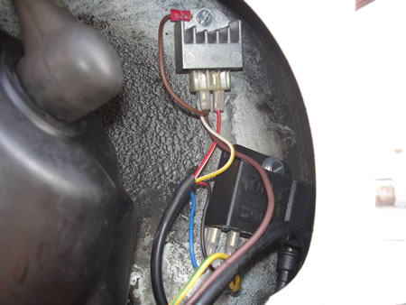

1)Dove posso mettere la bobina ed il regolatore di tensione? Su google immagini ho trovato questa foto che si riferisce ad una PK, potrebbe essere una soluzione per la mia special?
29,46 KB

Riguardo ai componenti dell'impianto elettrico, quella che c'è nella foto potrebbe essere una buona soluzione, ordinata e sufficientemente protetta dalle intemperie; l'unica noia è che devi forare la lamiera per il fissaggio.
Personalmente sulla special me la sono cavata con una soluzione un pò più sbrigativa, ho messo la centralina nella posizione della bobina originaria, mentre il regolatore di tensione l'ho fissato sopra la morsettiera dei collegamenti tra blocco motore e telaio (quella in prossimità della pedalina di avviamento per intenderci)...esteticamente non è il massimo perchè si vedono un pò di fili sbucare nella zona della pedalina, ed inoltre rimane un pò più esposto agli schizzi, cmq il suo "sporco lavoro" finora lo ha sempre fatto.
Riguardo le lampadine, quelle originali della special sono 6V-15W le due anteriori e 6v-5W quella di posizione posteriore.
Passando al 12v ti conviene lasciare una lampadina da 5w al posteriore e da 15W come posizione anteriore, ovviamente da 12v, mentre come anabbagliante potresti montare una 12v-25W se la trovi, in modo da migliorare un pò il fascio di luce, oppure lasciarla da 15W come originale. Evita invece di adattare una lampada da 35 o 40-45W automobilistica come consigliano alcuni perchè, anche se l'impianto elettrico la reggerebbe ed ammesso di riuscire ad adattarlo al fanale, la parabola di quest'ultimo si deformerebbe ben presto per il troppo calore. La Parmakit darebbe anche la possibilità di ottenere la luce stop posteriore mettendo l'apposito contatto sul pedale del freno ma non ho idea di quali altri collegamenti servirebbero

Carlo e Fede, grazie per i vostri consigli, credo che per fare un lavoro più pulito metterò il regolatore e la bobina in una posizione simile a quella della foto!
Domani passerò a comprare le lampadine che mi ha suggerito Carlo, per l'anabbagliante, se la trovo, ne prendo una da 25watt, comunque non voglio rischiare di rovinare il portalampade, quindi non mi spingerò oltre.

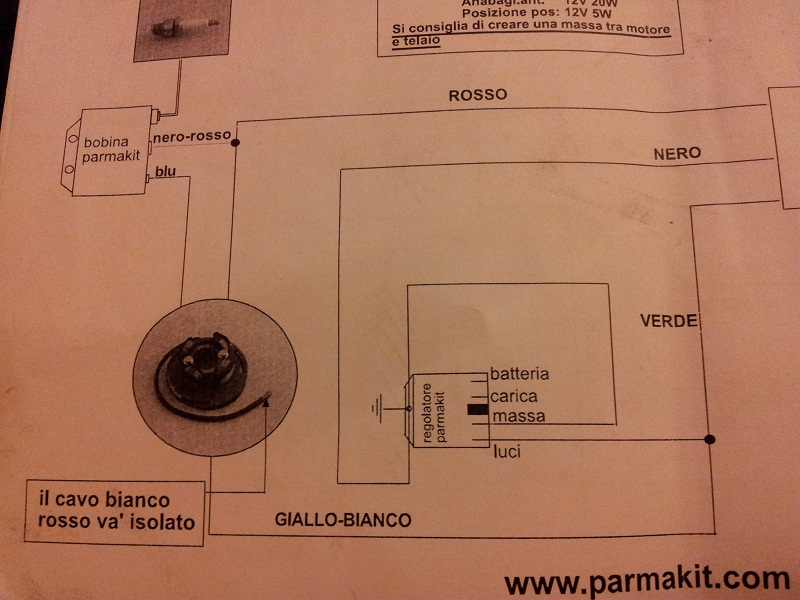

2) Riguardo al regolatore di tensione ed anche alla batteria ho dei dubbi sui collegamenti elettrici. Per spiegarmi meglio vi posto una foto:
158,29 KB
Allora, correggetemi se sbaglio. Dei quattro cavi che escono dallo statore
- il blu va alla bobina e stop.
- il nero rosso va alla bobina e deve anche essere unito al rosso dell'impianto originale.
- il cavo bianco rosso va isolato.
- il cavo giallo-bianco va sulla presa più bassa del regolatore di tensione e va unito al verde.
Da qui iniziano le cose che non mi sono molto chiare.
- Sul nero che proviene dall'impianto originale, da quello che ho capito, ci devo mettere un faston ad occhiello ed avvitarlo sulla vite del regolatore di tensione in modo da metterlo a massa, giusto?
- Poi c'è un altro cavo, che mi devo procurare e devo farlo partire dalla seconda presa a partire dal basso del regolatore di tensione (quella con scritto massa) e lo metto con un altro faston ad occhiello insieme al nero cioè sempre a massa, giusto?
Inoltre, in alto, sul foglio delle istruzioni c'è scritto e sottolineato: "Si consiglia di creare una massa tra motore e telaio" Questa scritta è posta alla fine delle spiegazioni di come modificare il devioluci. Ma che diavolo significa???
Poi dovrò fare tutte le modifiche al devioluci.. però facciamo una cosa per volta, ok?

Inserito il - 23/04/2012 : 13:32:00  Mostra Profilo Invia a giorgio_cola un Messaggio Privato
Rispondo io con le parole che mi ha detto il meccanico stamattina:
riguardo ai collegamenti, mi ha detto che è giusto come ipotizzavo io e che in merito alla frase "Si consiglia di creare una massa tra motore e telaio", devo semplicemente prendere un filo elettrico collegarlo su un dado del telaio e dall'altro capo su un dado del motore.. Questo per unificare le masse?? Boh! Vabbè eseguirò gli ordini!
Stamattina sono andato in un negozio di elettronica e ho visto le batterie sigillate... In particolare sono 2 che potrebbero fare al caso mio: una da 12V e 5,2Ah che entrerebbe perfetta nel portaoggetti sotto la sella ed un'altra da 12V e 7Ah, che in qualche modo dovrei riuscire a farcela entrare lo stesso... Tra le due quale scelgo?

Ragazzi, sono riuscito a collegare e a far funzionare l'accensione parmakit sulla mia special. Ho fatto anche i collegamenti al regolatore di tensione ed ho creato una massa tra motore e telaio. Però, prima di fare le modifiche al devioluci ho provato a mettere in moto per vedere che succedeva e sono rimasto abbastanza stupito perché funziona tutto! Funzionano tutte le lampadine (anabbagliante, posizione, luce posteriore) e funziona anche il clacson ed il pulsante per spegnere.
A questo punto ho qualche domanda:
1) Siccome io voglio installare anche la batteria, devo fare per forza le modifiche al devioluci?
2) Per collegare la batteria devo mettere il polo negativo a massa ed il polo positivo dove lo collego?
3) In pratica, il problema principale è a livello del regolatore di tensione. Questo è lo schema di istruzioni parmakit:
158,29 KB
Da quello che ho capito, il cavo bianco/rosso (che se non si monta la batteria dovrebbe essere isolato) va collegato al regolatore di tensione dove c'è scritto "carica" ed il polo positivo della batteria va collegato al regolatore di tensione dove c'è scritto "batteria", giusto???
