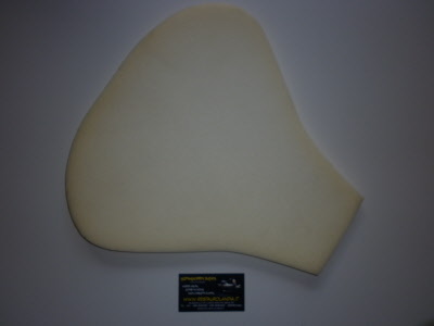

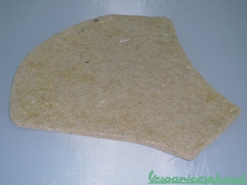

porgo questa domanda a tutti i possessori di vespa anni 50-60 possibilmente conservate che montano sella singola..
tra lo scheletro della sella singola e la copertura(blu,verde,nera) in origine vi era anche la gomma piuma(1 foto) o un normale feltro(2 foto) come su alcune selle biposto?
se si,dove la posso trovare?

attendo vs notizie.
grazie a tutti!

Su di una sella che ho conservata vi e' solo la "para" di colore nero...gomma piuma o feltro non ce n'e'
Simone

secondo me c'è solo la para nera perchè la gomma piuma si è sbriciolata tutta

solo protezione di gomma nera...

quindi ragazzi non capisco bene se c'era qualcosa in origine tra copertura e scheletro sella..
se si quali della due in foto? gomma piuma(1 foto) o feltro(2 foto)?
grazie.

La gomma piuma sulle monoselle vecchio tipo lo trovo improbabile, e personalmente non ho mai visto il feltro sulle selle tipo VNA-VNB-VBA-VBB... solo uno spesso foglio di gomma nera.
L'imbottitura in gommapiuma è a mio avviso verosimile sulle monoselle tipo Sprint, in effetti meno piatte e rigide; tuttavia mi riservo di verificare alla prima occasione una sella conservata.

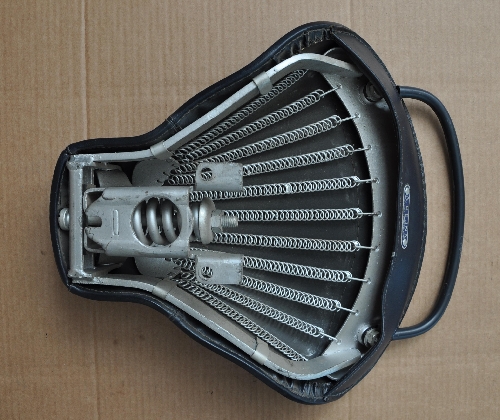

però ho trovato una foto di una sella areyna conservata e pare avere solo la copertura..voi che dite??
202,5 KB
grazie.

ciao il dotto..nella mia V30 ho trovato la soluzione tipo 2..c'è infatti del feltro tra telaio e copertura..
e se non dico una castroneria (devo andare a controllare) dovrebbe esserci il feltro anche nella sella del passeggero

confermo che su selle singole per vespe anni 60 non c'era ne' feltro ne' gommapiuma Ha solo la copertura con la "para".

quindi in origine solo copertura e telaietto su vespe anni 60;quindi niente feltro e niente gomma piuma.
grazie!
