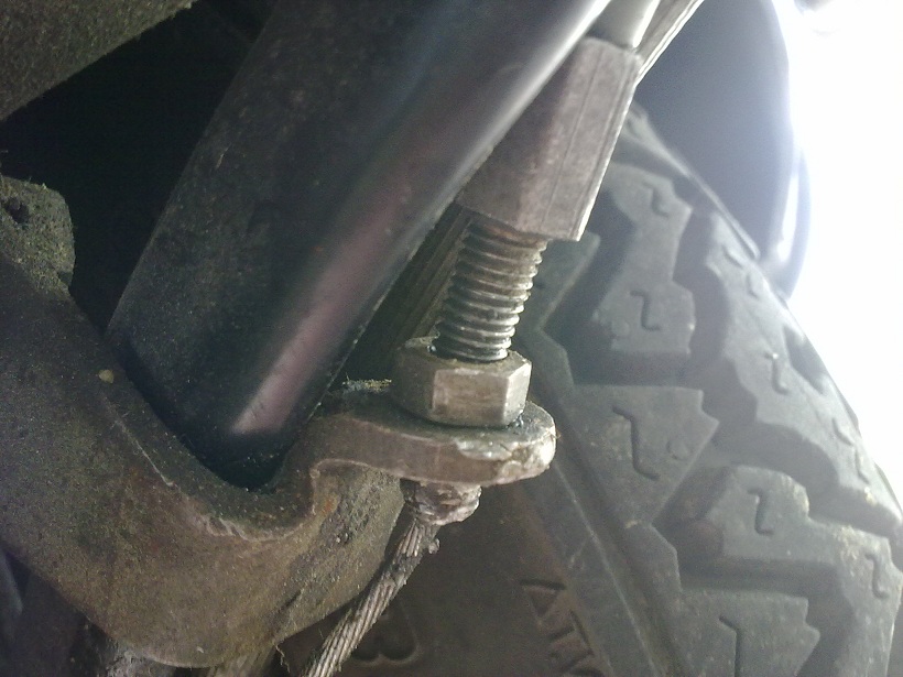

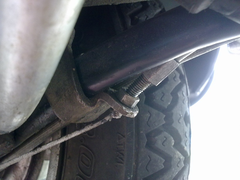

La vespa adesso proprio non va in marcia...la porterò dal meccanico..ecco la foto!allora qui è dove si è rotta..poi si è rotto il filo e il movimento quello sotto al carter quella levetta che si muove..;(

Scusa ma io continuo a non capire...si è bloccato il gancetto ad elle, dove vai a bloccare il morsetto?

Sei sceso da un marciapiede ed hai sbattuto la staffetta portaregistro quindi il filo fa una brutta curva e non riesce a scorrere.
Dovresti risolvere solo raddrizzando la staffetta ma dovrai sostituire lo scorrifilo di registro perchè si è piegato il filetto.

quoto, hai preso un marciapiede, raddrizza il passacavo e cambia registro!

ma il serrafilo dov'è finito?!
penso che non sia inquadrato nella foto..sta più a sx noo?

il serrafilo non c'è più....come faccio adesso?

Inserito il - 19/04/2012 : 16:48:46  Mostra Profilo Invia a n/a (ex wyatt) un Messaggio Privato
lo ricompri...
