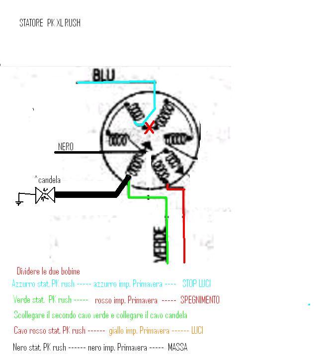

Io non sono certo Mimmo , peró forse posso aiutarvi (spero) , ho dato un'occhiata alla vostra problematica e sono giunto a queste soluzioni. Credo sia giusto , ma non avendo mai avuto altra occasione di fare questo tipo di modifica puó essere che qualcosa mi sia sfuggito !
Bisogna fare delle modifiche sullo statore e quindi vi posto un'immagine su come deve essere secondo me svolto il lavoro
40,52 KB
Spero si capisca !
Fatemi sapere !

Inserito il - 04/05/2012 : 14:17:43  Mostra Profilo Invia a sanrem un Messaggio Privato
Ho mandato una mail a Mimmo per vedere se puó dare un'occhiata e dare una conferma , per il momento non ho sentito nulla peró !

Inserito il - 07/05/2012 : 20:49:57  Mostra Profilo Invia a sanrem un Messaggio Privato
Davide , ma tu esattamente cosa vuoi ottenere ? Spiega bene nei dettagli...
Non sarebbe male se mettessi anche una foto dello statore !

Inserito il - 07/05/2012 : 21:06:32  Mostra Profilo Invia a sanrem un Messaggio Privato
Senza batteria ?
Lo statore è uguale a quello postato da Luca-76 ?

Inserito il - 08/05/2012 : 15:32:28  Mostra Profilo Invia a sanrem un Messaggio Privato
Secondo lo schema di funzionamento della Primavera che ha postato Mimmo , gli interruttori del devio dovrebbero essere NC ( normalmente chiusi ). Cioé in posizione di riposo chiusi e quando vengono attivati si aprono. Questo perché in quest'impianto le lampadine per essere spente vengono messe in corto. Se veramente cos'í fosse (mettendo lo statore Pk XL) se non cambi il devio ti trovi gli interruttori che funzioneranno al contrario , cioé mentre prima per accendere le luci mettevi l'interruttore in una posizione con la modifica dovrai posizionare l'interruttore nella posizione opposta.
Es: Se prima per accendere spostavi l'interruttore a dx , con la modifica , per accendere lo dovrai spostare a sx.
Vuoi mantenere lo stesso devio ???
Puoi verificare se effettivamente sono NC ??
Sto provando a disegnarti la modifica !!
Inserito il - 08/05/2012 : 16:06:28  Mostra Profilo Invia a sanrem un Messaggio Privato
Anzi meglio ancora.....non é che per caso hai uno schema dove compaiono i contatti del devio ??
Ho cercato un po , ma non ho trovato nulla e senza effettivamente é un po un casino !! Oppure una foto dove si vedano bene i conatti e i morsetti !
