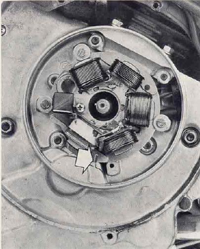

Inserito il - 21/04/2012 : 01:00:32  Mostra Profilo  Visita l'Homepage di mimmo  Clicca per vedere l'indirizzo MSN di mimmo Invia a mimmo un Messaggio Privato
questa immagine è tratta dal manuale uso e manutenzione della PK rush
50,24 KB
è questo il tuo statore?

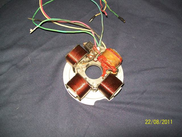

Rispondo io Mimmo;Poeta ha questo statore:
74,56 KB quello nelle tua foto è sempre per pk ma per la versione con avviamento elettrico a 5 poli.
per esattezza ci sono questi colori sullo statore per pk a 4 poli
nero = massa
2 verdi di cui 1 va alla centralina insieme al bianco e al rosso
blu impianto luci
il restante verde va collegato al nero per lo spegnimento del motore
quindi per poter utilizzare lo statore del pk sulla primavera secondo me è da fare questa prova :
Collegare uno oppure tutti e due i fili verdi(tanto provengono dalla stessa bobina luci )per lo spegnimento del motore
,il blu servirà per dare luce all'impianto mentre il filo rosso è da collegare alla bobina esterna per la candela i restanti fili non saprei come farteli provare
