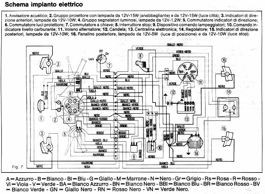

Ho dato un'occhiata agli schemi di entrambe i modelli , ma prima di scrivere come secondo me dovresti collegare ti devo chiedere una cosa , perchč a me qualcosa non quadra. Tu dici di avere 4 colori per lo statore rush ( azzurro, nero, giallo, rosso ), ma dovrebbe mancare ancora il verde e al posto del giallo dovrebbe esserci il bianco. Non capisco come mai questa discrepanza.
Allego lo schema della rush , verifica se stiamo parlando della stessa cosa...
125,93 KB

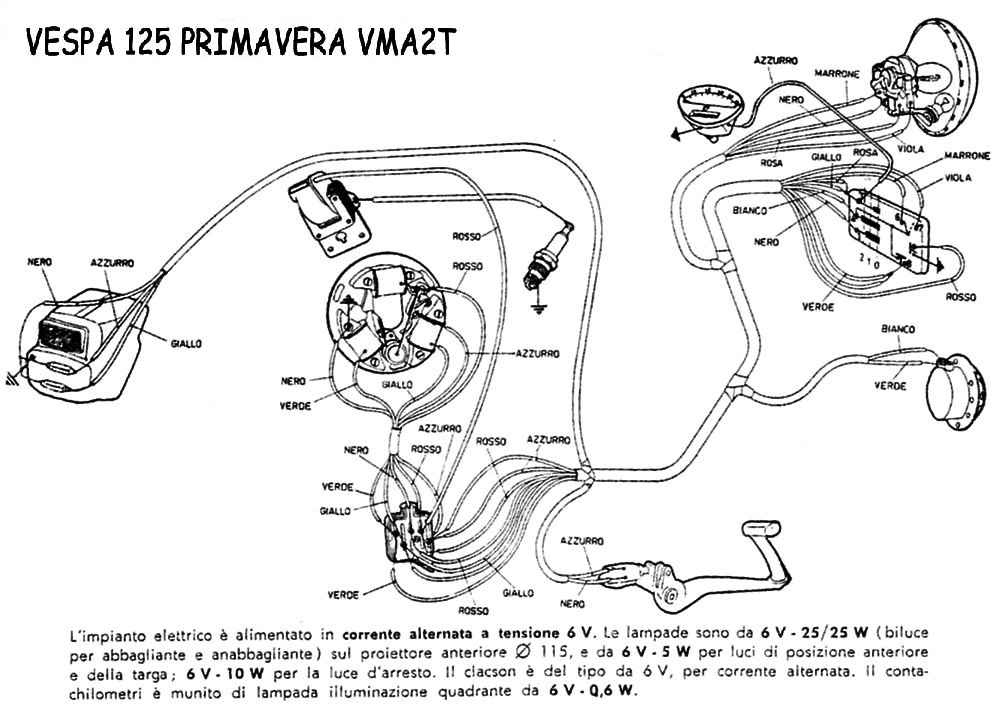

Inserito il - 16/04/2012 : 02:34:28  Mostra Profilo  Visita l'Homepage di mimmo  Clicca per vedere l'indirizzo MSN di mimmo Invia a mimmo un Messaggio Privato
eccovi lo schema della primavera...

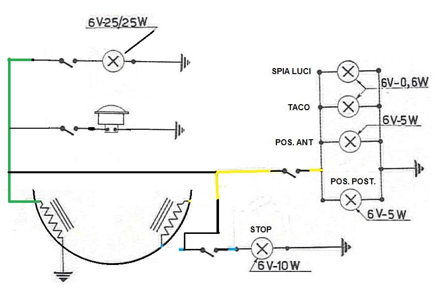

l'impianto della primavera č cablato cosė
90,04 KB
ovviamente tutti gli interruttori per spegnere le luci stanno in cortocircuito; come č rappresentato il disegno stanno tutte le luci accese e il clacson sta suonando

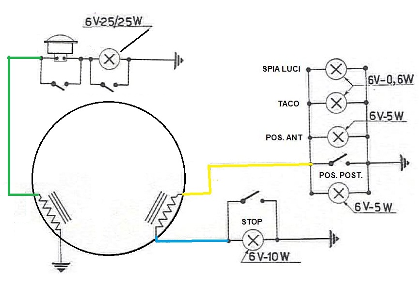

Inserito il - 18/04/2012 : 10:10:09  Mostra Profilo  Visita l'Homepage di mimmo  Clicca per vedere l'indirizzo MSN di mimmo Invia a mimmo un Messaggio Privato
dopo l'esauriente risposta di Remo poeta deve decidere se modificare l'impianto visto che non vuole modificare lo statore.
Praticamente deve fare questo:
46,27 KB
