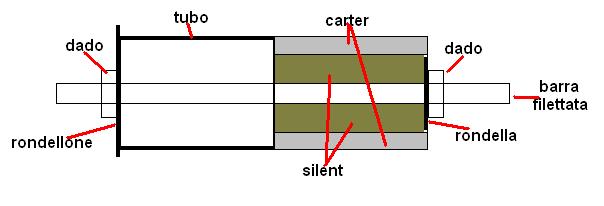

Inserito il - 08/04/2012 : 23:38:08  Mostra Profilo  Visita l'Homepage di mimmo  Clicca per vedere l'indirizzo MSN di mimmo Invia a mimmo un Messaggio Privato
basta un pezzo di tubo della misura adatta, un rondellone, una rondella, un pezzo di barra filettata e un paio di dadi....
un immagine vale più di 1000 parole:
15,18 KB
è chiar stu fatt?

Inserito il - 09/04/2012 : 00:26:19  Mostra Profilo  Visita l'Homepage di fra2 Invia a fra2 un Messaggio Privato
si infatti una bussola da 32 è come un tubo....
