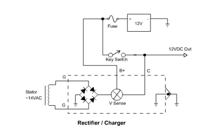

                       scusa mimmo questa schema che cosè?  è un riepilogativo di come funziona dentro al regolatore? |
                 8665 Messaggi  |
                       Inserito il - 02/05/2012 :  10:03:11
                      |  Questo è lo schema del 200 america |
  Dai un occhiata al mio blog e dimmi che ne pensi  http://vespaebasta.blogspot.it
                Città: PORTOGRUARO
                 5887 Messaggi  |
                       Inserito il - 02/05/2012 :  10:13:57
                       ok, recepito, esco da B+ e da C, interrompo C con un interruttore che metto vicino all'altro delle trombe, congiungo C interrotto e B+ e vado al + batteria, il - batteria a massa, poi tutte le varie utenze  non le prendo da + batteria ma le prendo da C che mi da la corrente continua! ora capisco perchè ho fritto tutti quei fusibili! porca eva, grazie mimmo!! devo assolutamente comprarmi un tester, secondo te uno del genere va bene?

                       Salve a tutti, sono nuovo del forum!  Mi aggancio a questa discussione perchè in quanto ho appena acquistato il regolatore di tensione modello 230824
  Siccome in questa guida non l'ho trovato mi chiedevo quale fosse il suo schema e soprattutto se va bene per il mio scopo, ossia caricare la batteria sul mio px che ne è originariamente sprovvisto!

                       Si va bene a patto che sul contatto C ci sia tensione a 12 volt in cc a motore acceso, la batteria ovviamente va con il polo positivo a +B, in poche parole se metti un diodo da uno dei due contatti G verso il C  abiliti la carica della batteria sul +B, in caso contrario non carica niente

                       Perdonami ma non ho capito....  In che senso un diodo? Che senso ha che io alimenti il cc se è quello che voglio ottenere per caricare la batteria? |
  se sul contatto c non c è presenza di tensione in corrente continua (quella della batteria) il regolatore non carica un bel niente, quella tensione di 12 volt in corrente continua puoi portarcela in 2 modi:
  1)dalla batteria, ma non direttamente altrimenti ti scarica la batteria, bisogna che ci arrivi a motore acceso, allora l alternativa è portare un filo dalla batteria al blocco accensione e un filo che ritorna dal blocco accensione al contatto C, sfruttando il contatto giusto del blocco accensione, del tipo "normalmente aperto" cioè che a chiave in posizione spenta non passi corrente,
  2) Mettere un diodo da uno qualsiasi dei contatti G verso C, verso C significa che faccia arrivare corrrente a C.
  Io ho capito che vuoi caricare la batteria, ma tu non hai capito che se sul contatto C non riporti una tensione di 12 volt a corrente continua non ricarichi niente.

                       Il senso te l ho detto qui:
  s"e metti un diodo da uno dei due contatti G verso il C abiliti la carica della batteria sul +B, in caso contrario non carica niente"

                       Infatti da quello che ho capito dagli schemi precedenti il C è diciamo il contatto di ingresso in corrente alternata mentre al B+ viene restituita raddrizzata, ovvero in continua, che andrà a caricare la batteria. Ugualmente per i due contatti G, uno è collegato al volano, l'altro mi da la tensione sempre in alternata ma stabilizzata. Questo è quello che ho capito io cercando di riportare le informazioni sugli altri modelli a questo. Poi magari qualcuno lo ha già montato con successo e ci può dire con certezza!  |
  Ma fammi capire io sono qui a scrivere per perdere tempo o prendere per il c**o?
  la certezza è che al C non ci va corrente alternata ma continua, come anche da schemi postati, inoltre ad essere precisi il regolatore non stabilizza proprio niente ma shunta oltre certi valori ed è per questo che i G volano ed impianto sono scambiabili tra loro a piacimento, ora te lo ripeto ancora, dopo ci rinuncio, se al C non porti una 12 volt in CC cioè corrente continua non ricarichi niente, e questa è la certezza.
