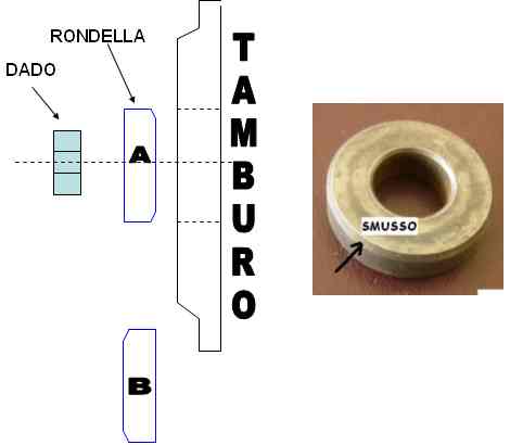

Sapete darmi un'aiuto: ho montato il tamburo, ma ora mi viene un dubbio su come va sistemata la rondella, la quale ha una parte smussata. Io l'ho montata come "B", cioè con lo smusso verso l'esterno, però mi sono ritrovato tra le mani uno scarabocchio di quando avevo smontato il tutto e vedo, anche se lo schema che avevo fatto è pessimo, che lo smusso era all'interno, cioè come "A". Cosa dite voi? Ma a cosa serve questo smusso?

Il mio parere è che se lo metti in posizione B o A non cambia niente...mi sembra più corretto B comunque.
Lo spessore che crea rimane comunque lo stesso...
Inserito il - 26/03/2012 : 16:20:18  Mostra Profilo Invia a et3jeans1976 un Messaggio Privato
non vorrei dire una scemenza, ma in poisizione B lo smusso serve poi a creare un invito per bloccare la coppiglia....
non ricordo
Inserito il - 27/03/2012 : 08:53:03  Mostra Profilo Invia a sanrem un Messaggio Privato
Secondo me , bisogna pensare che le la Piaggio non ha mai fatto le cose a caso.... se quell'anello ha uno smusso solo da una parte , c'é anche un motivo e sicuramente ha un senso se viene montato in posizione B ! Il perché non lo so , ma con molta probabilitá et3 ha visto giusto !

Non lo so, ma se fosse giusto in pos.A, diciamo per eventuali imperfezioni del tamburo - vedi frecce rosse

per questa Volta hai un aiuto da un ignorantone, e quindi la posizione corretta è la posizione A!
Se osservi per bene come mi aspetto che farai e capiterà con mille altre cose..difficilmente un pezzo con spigolo vivo può scorrere liberamente nella sua discesa quando entra in uno spazio con tolleranza minima, ma tende sempre ad impuntarsi non permettendo che le due basi vengano perfettamente a contatto.. ecco perche è stato fresato.. per far si che scorresse senza problemi e potesse combaciare perfettamente su tutta la sua base con il tamburo..

E' quel che pensavo anch'io, infatti ora girerlò questa rondella.
