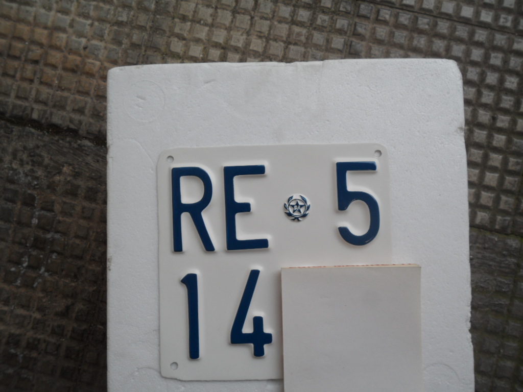

[URL=http://vespaforever.net?/photo/my-images/818/sam0724p.jpg/][/URL]

Questa l'ha fatta uno con numeri e logo a pennello
318,74 KB

Inserito il - 09/04/2012 : 14:58:18  Mostra Profilo Invia a 112LX un Messaggio Privato
già...
sopra c'è il trasparente?
Inserito il - 09/04/2012 : 20:41:16  Mostra Profilo Invia a XXX VESPA XXX un Messaggio Privato
mettilo ma opaco!
Inserito il - 10/04/2012 : 13:42:17  Mostra Profilo  Visita l'Homepage di poeta  Clicca per vedere l'indirizzo MSN di poeta Invia a poeta un Messaggio Privato
usa pennarello uniposca azzurro è meglio del pennello fai prima i contorni e poi riempi dentro, vengon bene.
