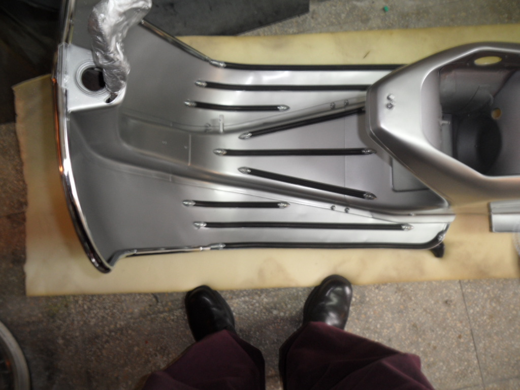

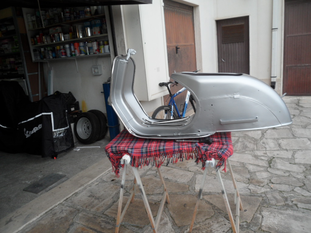

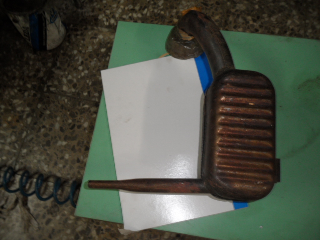

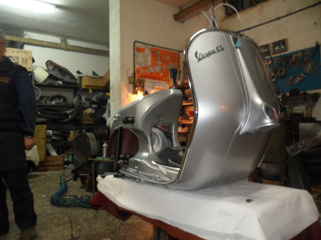

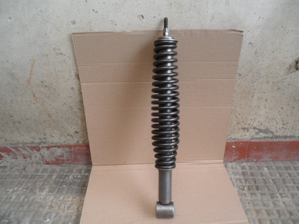

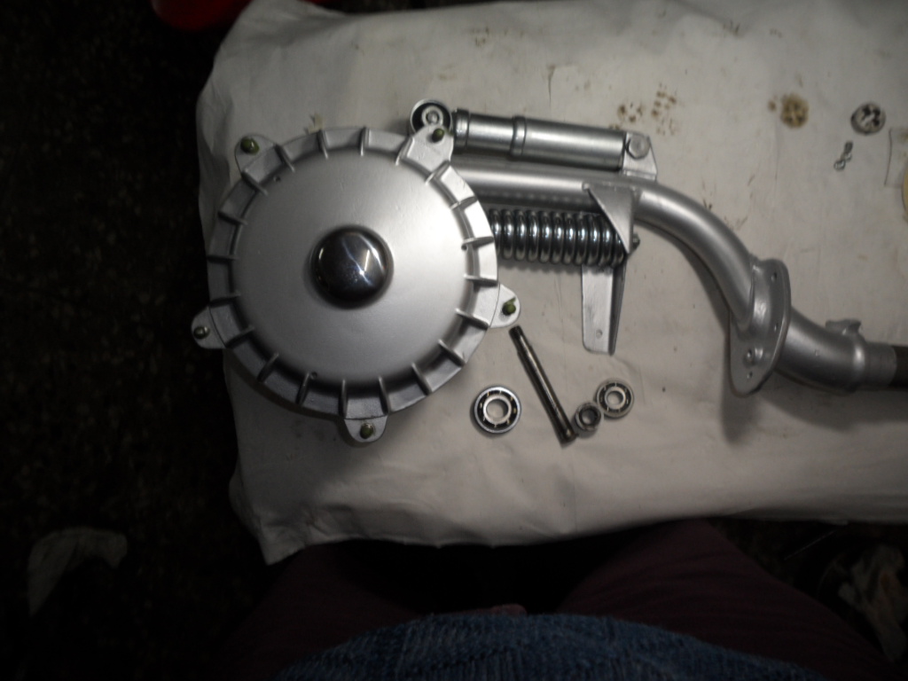

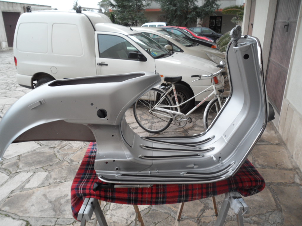

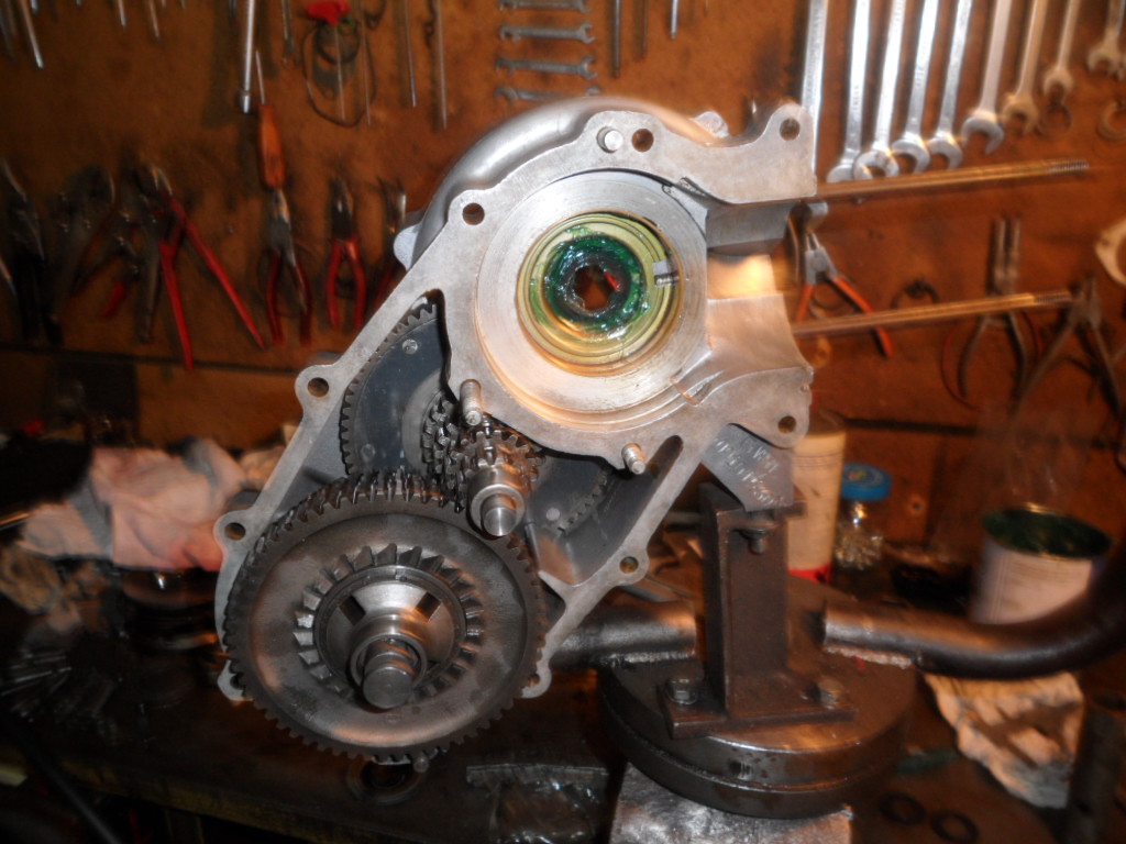

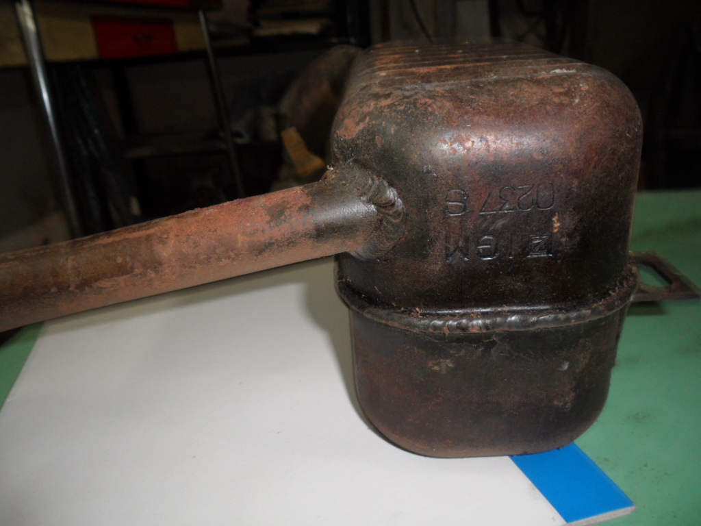

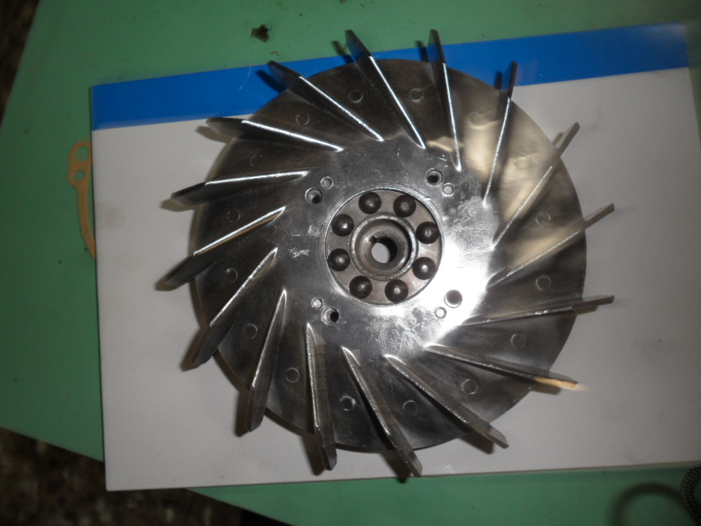

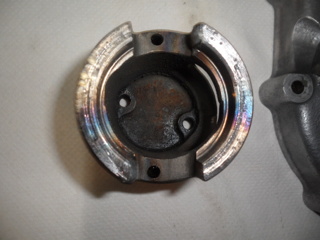

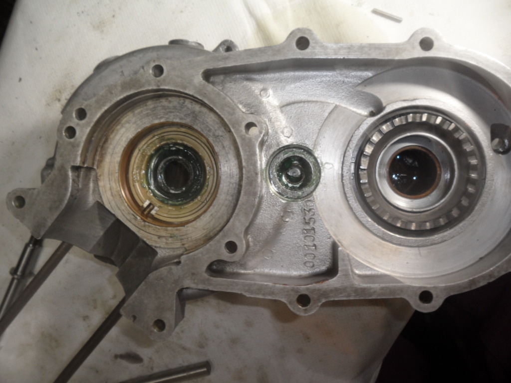

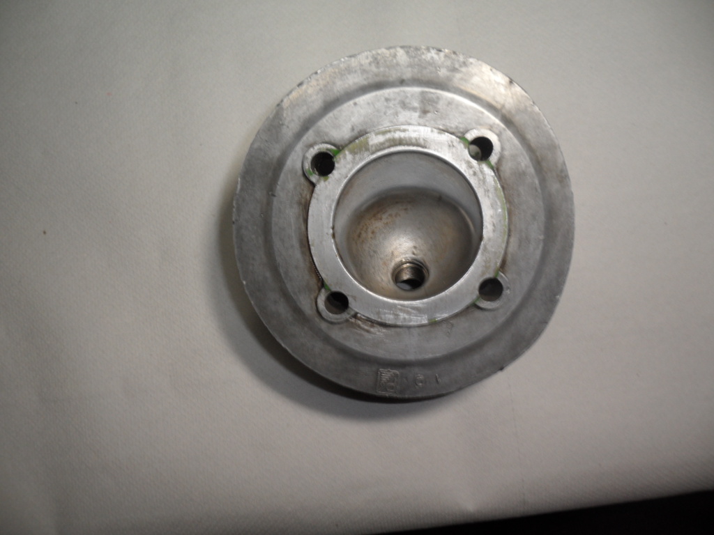

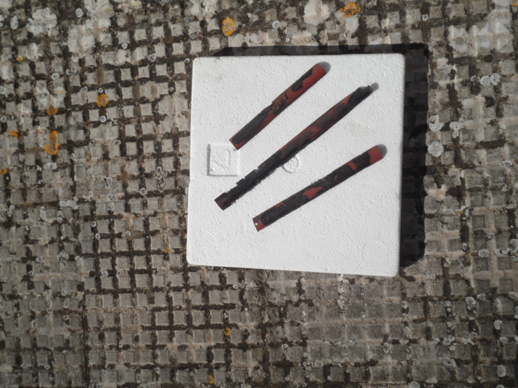

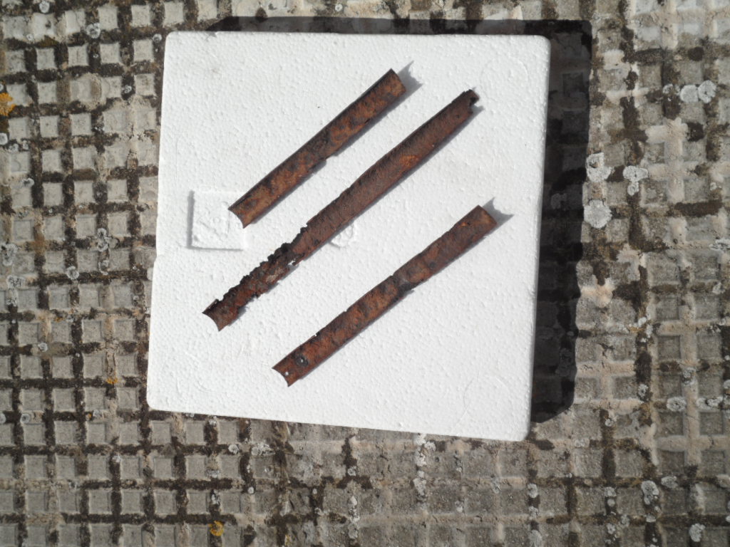

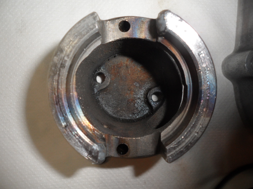

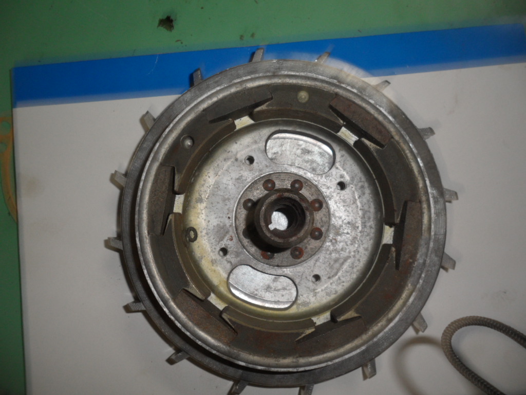

Non è una vs1 che cerco da tanto,ma è una delle ultime vs5;l'ho scambiata un po' di tempo fa con una 180ss ed era già smontata e sabbiata,la situazione di partenza era buona,ho sostituito tre pezzi di listelli pedana perchè erano corrosi e ho rifatto la forma del listello con una bordinatrice a mano,ho recuperato con fatica il clacson,il faro anteriore e il contachilometri che però è con le finestrelle di separazione;per la meccanica la situazione era un po' piu' complicata perchè avevano negli anni passati aperto il motore e sostituito biella e pistone,ma nel fare questo i volantini dell'albero non erano fissati bene sul perno di accoppiamento e quindi girava storto,i 23 rulli del parastrappi erano 22,perdeva olio dal paraolio dell'albero e quindi essendoci pochissimo olio si erano strappati i dischi frizione,il volano e la ventola avevano i 4 perni molto piu' grandi di quelli originali come su quasi tutte le gs 150 perchè la filettatura sta nell'alluminio e quindi basta stringere un po' di piu' e si sfiletta,l'impianto elettrico era ampiamente modificato,il boccolo messa in moto era consumato su 2 dei 4 angoli e li ho ricostruiti,marmitta originale nuova datami generosamente insieme ad albero,leve,coprimozzi e a tantissimi altri ricambi nuovi da un mio amico meccanico Piaggio in pensione che nel 1961 compro' appena assunto una vs5 che ha tuttora e all'epoca prese qualche ricambio, tra i tantissimi buttati dalla Concessionaria per motivi fiscali e di spazio,nel caso potessero servirgli per la sua senza neanche immaginare gli sviluppi futuri.Per la targa mancavano i bordi e per questo nemmeno il mago questa volta ha potuto rimediare,ci metterò una cornice cromata.Ora vi faccio vedere qualche foto

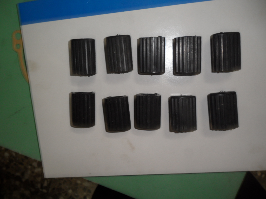

Manca qualche foto,gommini protezione pedale freno ne ho messi tanti perchè so che piacciono a Lorenzo!

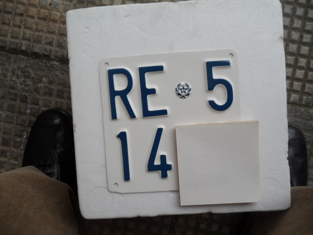

Bello! Anche il mio vs3 è targato RE .....:-)

E tra l'altro con pochi numeri di differenza dalla tua!/-)

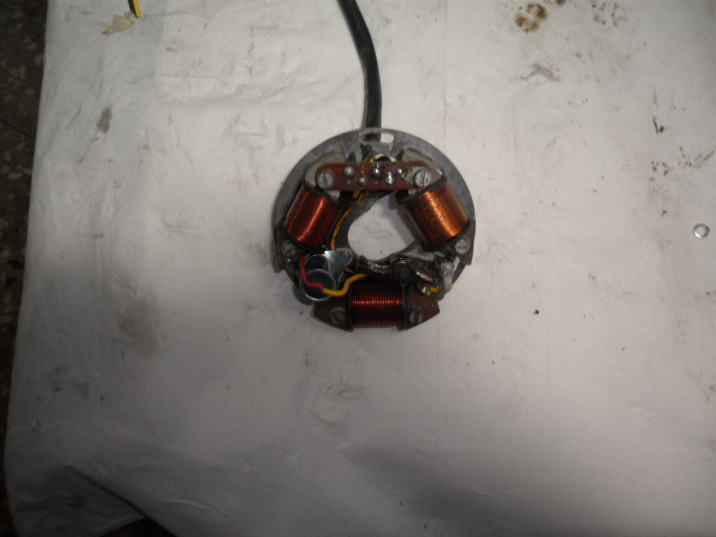

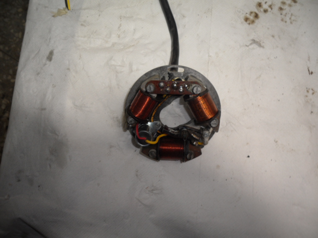

Molto bella.... il fondo andava in Nocciola.... lo statore non sembra il suo... i numeri li hai nello sportello o sotto la fiancata?

Il fondo forse andava in nocciola però come sai le opinioni sono contrastanti,io l'ho presa che era gia' sabbiata e quindi non ho potuto vedere se era rimasto qualcosa,su quella conservata di un mio amico dello stesso anno e mese negli angoli dello sportellino intravedo il rosso come fondo;nell'incertezza l'ho fatto rosso perchè mi piaceva di piu,lo statore è quello che ho trovato e non era il suo perchè avevano tolto la bobina,il mio amico poi ha rimesso il suo originale che aveva lui come ricambio,forse ho la foto,il numero di telaio è sotto la sacca sinistra.

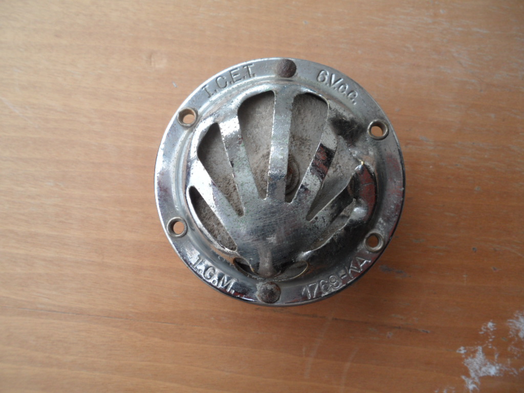

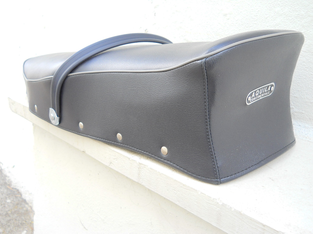

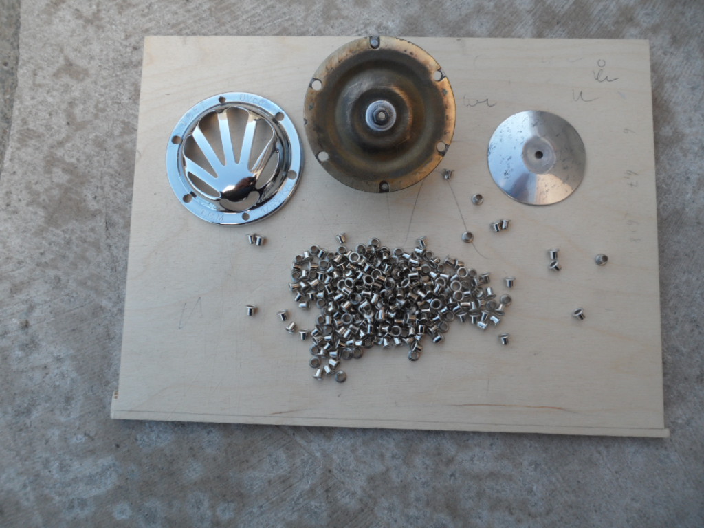

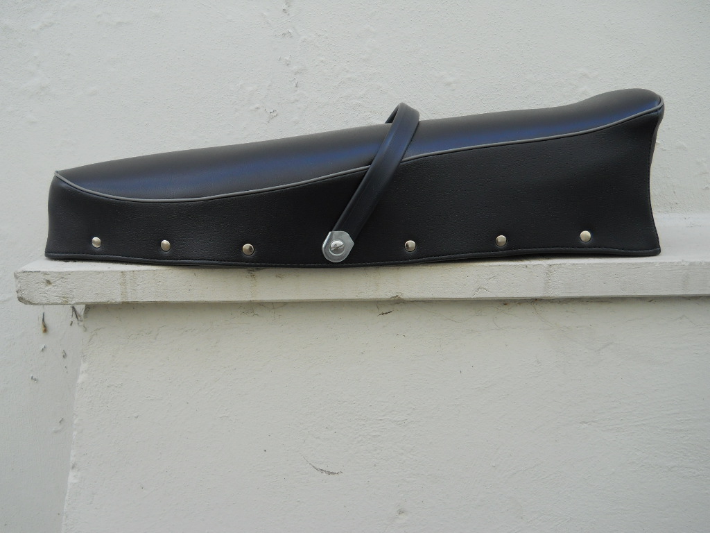

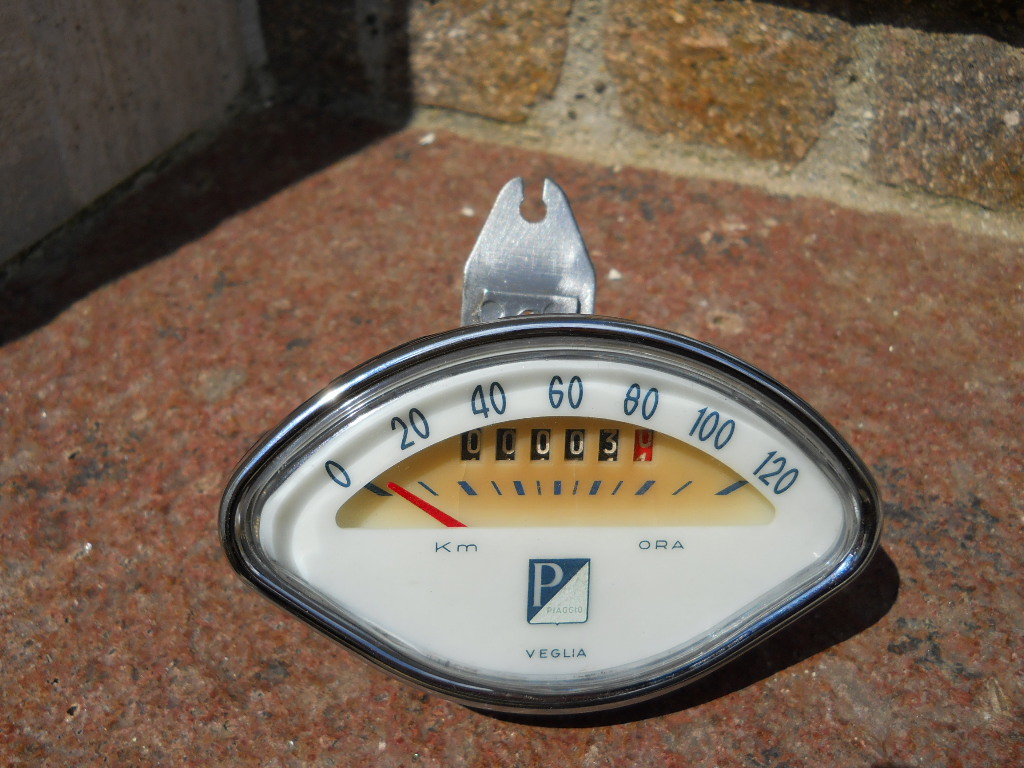

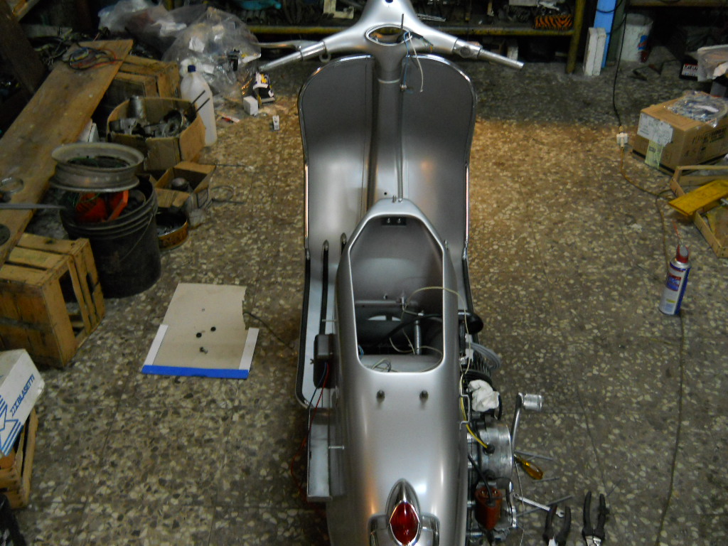

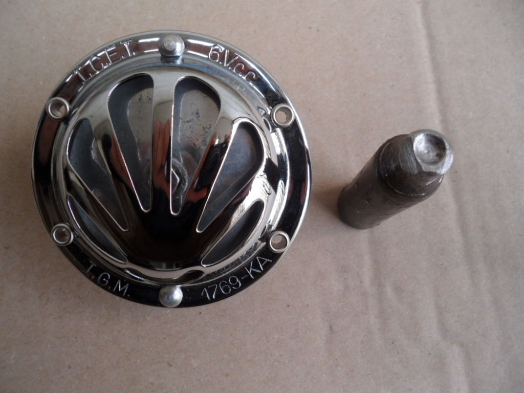

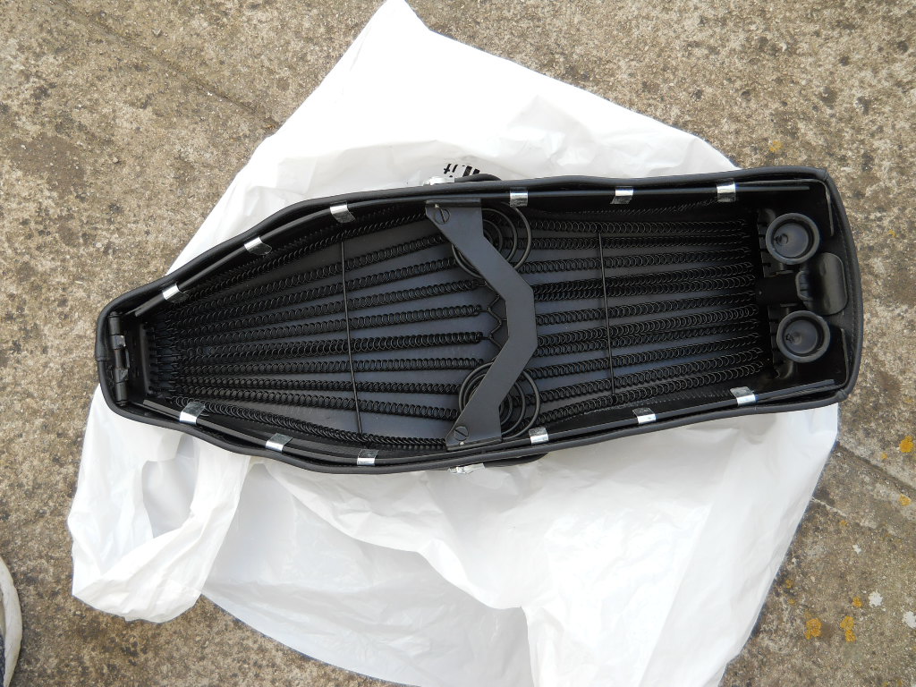

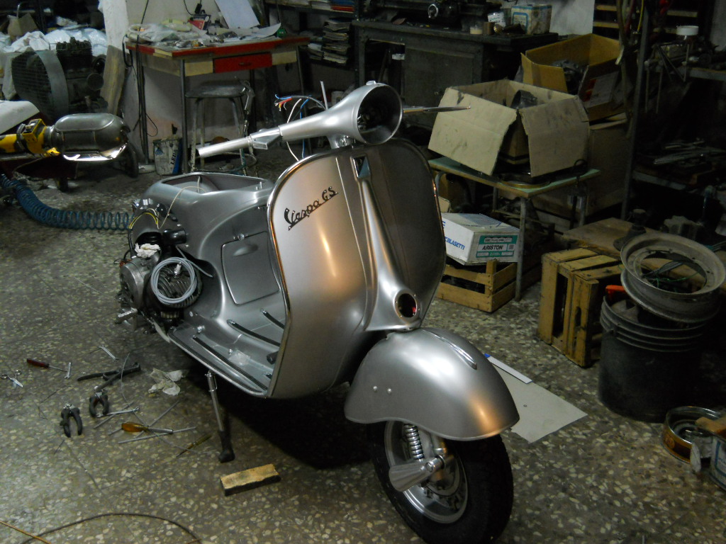

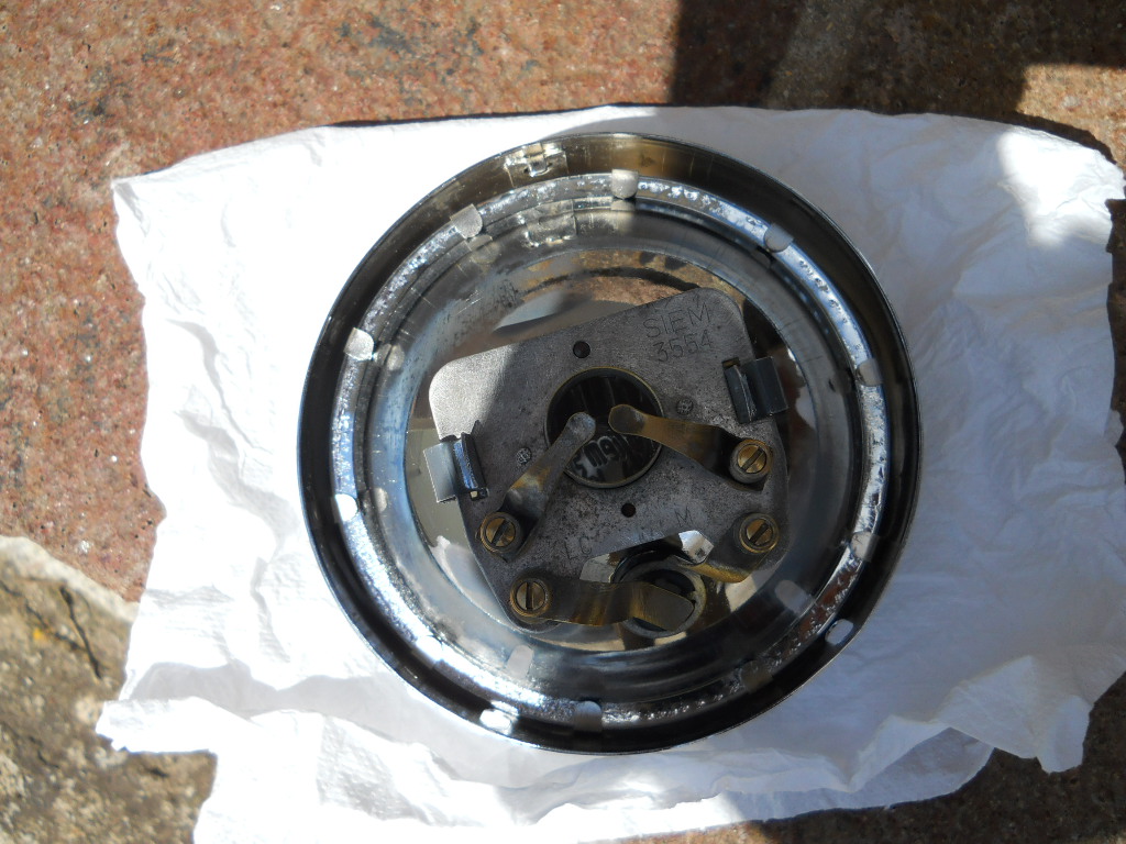

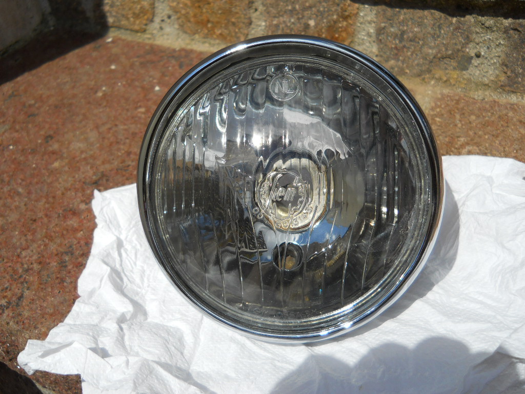

Sono andato avanti lentamente,il contachilometri l'ho restaurato anche se è con le finestrelle di separazione,il faro l'ho recuperato facendo cromare la parabola,il fanalino posteriore è quello di Vespa$time secondo me il piu' simile all'originale visti i risultati della cromatura della zama;il coprisella è di P$scoli,ho sostituito le borchie perchè quelle verniciate che c'erano erano già rovinate probabilmente dalla punzonatrice che le accoppia.Se c'è qualcosa che ho sbagliato o che posso migliorare ditemelo che mi fa piacere.Un saluto a tutti

bepo è fantastica..... ma dove hai trovato i rivetti per il clacson? se hai da darmene? ... sono alle prese con una struzzo ma la gs ahhhhhh

I rivetti per il clacson dopo averli cercati per tanto tempo li ho trovati in una fabbrica che produce accessori per calzature e me ne ha dati un po' per favore,se te ne servono solo quattro mandami in mp l'indirizzo che te li mando
