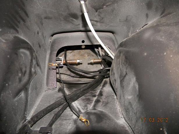

ho sostituito completamente l'impianto elettrico della mia p 200 e mi sono rimasti nel pozzetto due cavi neri che nn ricordo piu' dove debbano essere collegati?????vanno forse collegati alle chiusure a molla dei due cofani???? grazie!...allego foto

Inserito il - 17/03/2012 : 17:09:42  Mostra Profilo Invia a n/a (ex wyatt) un Messaggio Privato
uhm... di sicuro non vanno alle molle, non avrebbe senso...
hai già collegato tutti i fili del regolatore di tensione o al relè delle frecce?

Inserito il - 17/03/2012 : 17:23:57  Mostra Profilo  Clicca per vedere l'indirizzo MSN di vesbat96 Invia a vesbat96 un Messaggio Privato
Dovrebbero essere i fili delle frecce, da mettere tra il dado autobloccante che tiene i ganci esterni e la rondella che separa il dado dalla molla
Logicamente vanno collegati giusti sennò le frecce vanno al contrario (e devi smontare il serbatoio per girarli)

Inserito il - 17/03/2012 : 17:35:41  Mostra Profilo Invia a tanka1949 un Messaggio Privato
Ciao ti ringrazio , allora vanno fissate alle leve di apertura delle pance. Il filo delle frecce e' quello collegato agli spinotti di contatto delle pance. Questi due fili neri sono le masse?

Inserito il - 17/03/2012 : 17:42:01  Mostra Profilo Invia a n/a (ex wyatt) un Messaggio Privato
no no ragazzi, quei fili non sono masse... la massa è sul portalampada, non hanno senso delle masse lì a monte del portalampada...
i fili delle frecce invece sono "spinotti" ad inserimento, non sono occhiellati...

Inserito il - 17/03/2012 : 17:51:45  Mostra Profilo  Clicca per vedere l'indirizzo MSN di vesbat96 Invia a vesbat96 un Messaggio Privato
Sulla mia P125X erano messi lì (prima di smontarla funzionava tutto), non so cosa siano, io pensavo fossero relativi alle frecce
Al più presto ti metto una foto di come erano montati così capisci
Inserito il - 17/03/2012 : 17:57:07  Mostra Profilo Invia a n/a (ex wyatt) un Messaggio Privato
ok ok mi fido! purtroppo però non riesco nè a capirne la funzione nè ad capire da dove arrivino

Inserito il - 17/03/2012 : 18:03:25  Mostra Profilo  Clicca per vedere l'indirizzo MSN di vesbat96 Invia a vesbat96 un Messaggio Privato
Siamo in due
aspettiamo qualcun'altro, dovranno pur partire da qualche parte quei fili

Inserito il - 17/03/2012 : 18:17:17  Mostra Profilo Invia a viaggiatore un Messaggio Privato
quei fili sono masse e puoi attaccarle alle molle indistintamente non è vero che le frecce vanno al contrario se bagli ad attaccarle, quelle che portano corrente sono attaccati alle boccole, questi sono masse e la loro funzione era di ottenere una massa migliore attraverso il gancio di chiusura, poichè cmq la massa viane presa attraverso la molla superiore spesso le trovate staccate e cme in un modo o nell altro tutto funzona ugualmente.... ma quella è la massa originale dell impianto...

Inserito il - 17/03/2012 : 18:21:45  Mostra Profilo Invia a viaggiatore un Messaggio Privato
infatti Lorenzo la massa è sul portalampade , certo, ma con cosa le metti a massa con il telaio? in pratica ci vanno tramite le molle alte, quelle di aggancio, ma la loro massa naturale e sicuramente migliore sono quei capicorda li collegati ai ganci esterni, e si intuisce anche che è il punto di contatto che esercita la maggior pressione.
Giusta la considerazione sugli innesti delle boccole, , sono fastom incappucciati a portare la corrente, la richiusura a massa dovrebbe avvenire con i ganci esterni

Inserito il - 17/03/2012 : 18:30:28  Mostra Profilo Invia a n/a (ex wyatt) un Messaggio Privato
viaggiatore ha scritto:
Vesponept
ah, toh, io ero invece convinto che come massa bastasse il contatto con il telaio dalle molle superiori... boh effettivamente l'impianto elettrico del px non lo ricordo alla perfezione... l'ho rifatto ma quasi 3 anni fa ormai ...

Inserito il - 17/03/2012 : 19:03:17  Mostra Profilo Invia a tanka1949 un Messaggio Privato
Ciao sono daccordo con te i fili che si collegano agli spinotti delle frecce sui cofani sono colorati uno verde l'altro viola ed hanno un faston finale .Poi se notate forse non si vede tanto bene ma il cavo nero e' uno solo ,ponticellato in modo da avere due uscite.Due uscite ad anellino quindi non puo' essere fissato se non ad una vite. Quindi e' una massa per me.Grazie a tutti
Grazie aturri

Inserito il - 17/03/2012 : 19:32:13  Mostra Profilo  Visita l'Homepage di poeta  Clicca per vedere l'indirizzo MSN di poeta Invia a poeta un Messaggio Privato
vanno tra la rondella spingi molla e il dado dei tiranti fiancata... sono masse, ricordati che le fiancate hanno due alette dove i ganci fanno presa, ecco se gurdi sulle alette dei cofani proprio al centro noterai una specie di cerchietto in rilievo, togli la vernice sopra a quel erchietto e scoprirai che è in realtà una goccia di rame, che serve appunto a trasportare la massa dalle fiancate al gancio e di lì ai cavi neri dell'impianto.... difatti le frecec post hanno il positivo a cavo, e la massa sulla scocca della fiancata, la scocca è a massa sulla treccia tramite i ganci chiudi cofani, i fili neri vanno sui ganci quindi....

Inserito il - 17/03/2012 : 19:51:07  Mostra Profilo Invia a tanka1949 un Messaggio Privato
Come sempre grande Poeta
Era facile troppo facile!

Inserito il - 17/03/2012 : 20:30:42  Mostra Profilo Invia a viaggiatore un Messaggio Privato
quasi corretto..... anche se parlare di positivo o negativo nelle frecce del px (che no sia arcobaleno elestart) non è esatto in quanto siamo in corrente alternata quindi la polarità cambia un numero di volte al secondo dipendente dal n di giri del motore.... beh non c è da essere d accordo o meno...... le cose sono così......
