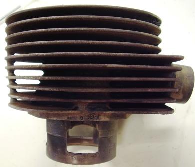

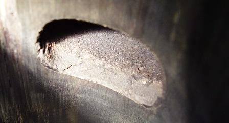

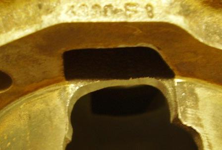

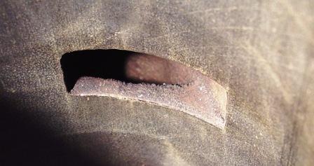

questo è il primo cilindro che sistemerò.
Primo equipaggiamento penso.
diametro 57,85 circa appena tirato fuori dall'acido e lavato con idropulitrice e asciugato.
La testa è ancora sotto acido.
21,15 KB
19,47 KB
23,9 KB
24,73 KB
accetto istruzioni siu come "grattarlo" prima di portarlo in rettifica, o forse è meglio prima rettificare poi "grattare"?

cosa intendi per grattare? Lavorarlo? Le lavorazioni da fare sono allungare le finestre dei travasi fino al piano del cilindro, lavorazione da effettuare con la fresa e renderli rettangolari anzichè trapezoidali (i principali). Per il pistone io prenderei quello del runner/hexagon 150 montandolo con l' albero del 200 c.60 con quelle fasce alte e il pistone magigno non vai da nessuna parte

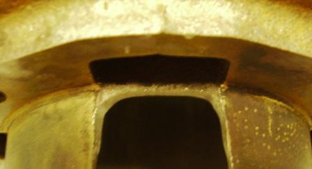

Inserito il - 15/03/2012 : 13:47:22  Mostra Profilo Invia a ilcoguaro1 un Messaggio Privato

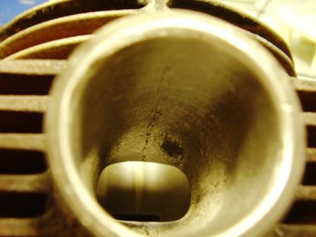

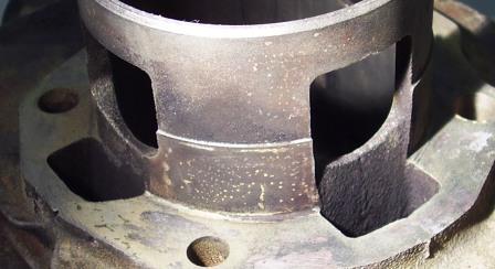

questo è quello che sono riuscito a fare in pausa pranzo.
16,92 KB
20,65 KB
18,94 KB
23,05 KB
porto in rettifica o ritocco?

Inserito il - 15/03/2012 : 14:26:53  Mostra Profilo  Clicca per vedere l'indirizzo MSN di Pk_Damiano_4Hp Invia a Pk_Damiano_4Hp un Messaggio Privato
16,92 KB
20,65 KB
18,94 KB
23,05 KB
ritocca i travasi principali eliminando gli scalini che vedo, ok per il frontescarico e se puoi allargare i carter rendili rettangolari anziche trapezoidali.
